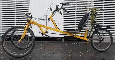

Papan talvijopo, LWB tadpole

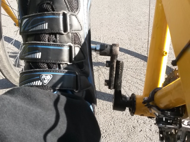

Jorin propagandan uhrina tein kokeeksi 107mm kammet. :D
Viestit: 4142
Re: Papan talvijopo, LWB tadpole
Oliko muutoksen lopputulos positiivinen vai negatiivinen?
Viestit: 7852
Kerron kun ehdin kunnon testilenkille. Lähikorttelin kierrossa tuntui vaan hassulta :D
Viestit: 7852
Kävin 45km testilenkillä. Aluksi tuntui, että pienetkin vastamäet hidastavat paljon, mutta vaihteiston uudelleen opetelulla alkoi sujua. Kadenssi nousi kyllä kovasti. Jotenkin tuntui että hengästyi ennen jalkojen hapottamista, kun taas pitkillä (152mm) kammilla toisin päin. Enemmän tasapainoiselta tuntuu rasitus eri lihaksissa. Pitää testata vielä useampi lenkki, ennen lopullista tuomiota suuntaan tai toiseen.
Tämä pyörä pitäs tehä kyllä kokonaan uusiksi. Puntaroin sen ja tulos 45kg :!: :shock:
Ei ihme jos tuntuu vähän mäessä raskaalta. :roll:

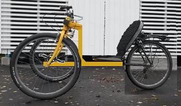

Kuvamanipuloin tämän metrin lyhemmäksi ja istuinkorkeus matalammaksi. Pitäsköhän tuo toteuttaa irl?
Telttapatjaa sitten päälle :wink:
Lumiominaisuudet huononevat merkittävästi, kun takapyörältä jää pois pitoa lisäävää massaa. Ahaa, lyhensit perääkin. Eikö talvella tarvitsekaan jousitusta?
Viimeksi muokannut jori, 22 Syys 2015, 19:16. Yhteensä muokattu 1 kertaa.
Toteuta ihmeessä.
Viestit: 7852
Pito huononee kyllä, mutta mistään ei tunnu löytyvän 559 kiekkoa, mikä kestää noin suuren massan.
Laittaa big applen, jos tuntuu että kaipaa joustoa?
Liekkö suuri ero, kun nuo kojakitkin on aika leveät :D No onhan se 50-60 ero vissiinkin aika iso.
