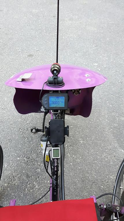

SH26:lla olen ajellut kilometrikisan mukaan 2262 km. Ällistyttävän hyvin on toiminut sähkölaitteet mukaan lukien. Olisin kilometrikisassa tällä hetkellä jopa viidennellä tilalla, jos ei sähköavustuksen vuoksi kilometrejä pitäisi puolittaa.

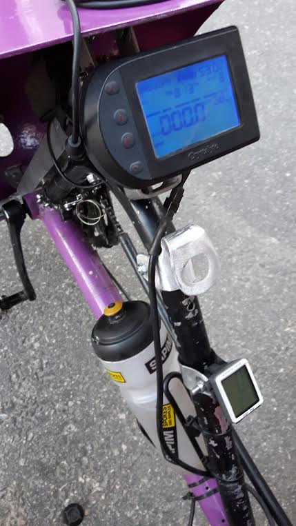

Lopullisesti suuttuneena Nokia Lumia 900:aan hankin Samsung Galaxy S5 neo:n. Sen asentamiseksi SH26:een ostin kiinnitystelakka: Samsung Smartphone VechileDock:n http://www.samsung.com/uk/consumer/mobi ... 200SABEGWW.
Laite on tarkoitettu autoihin, mutta tein 3 mm:n Al:levystä adapterin, jolla sain sen kiinnitettyä SH26:n sakaariin.

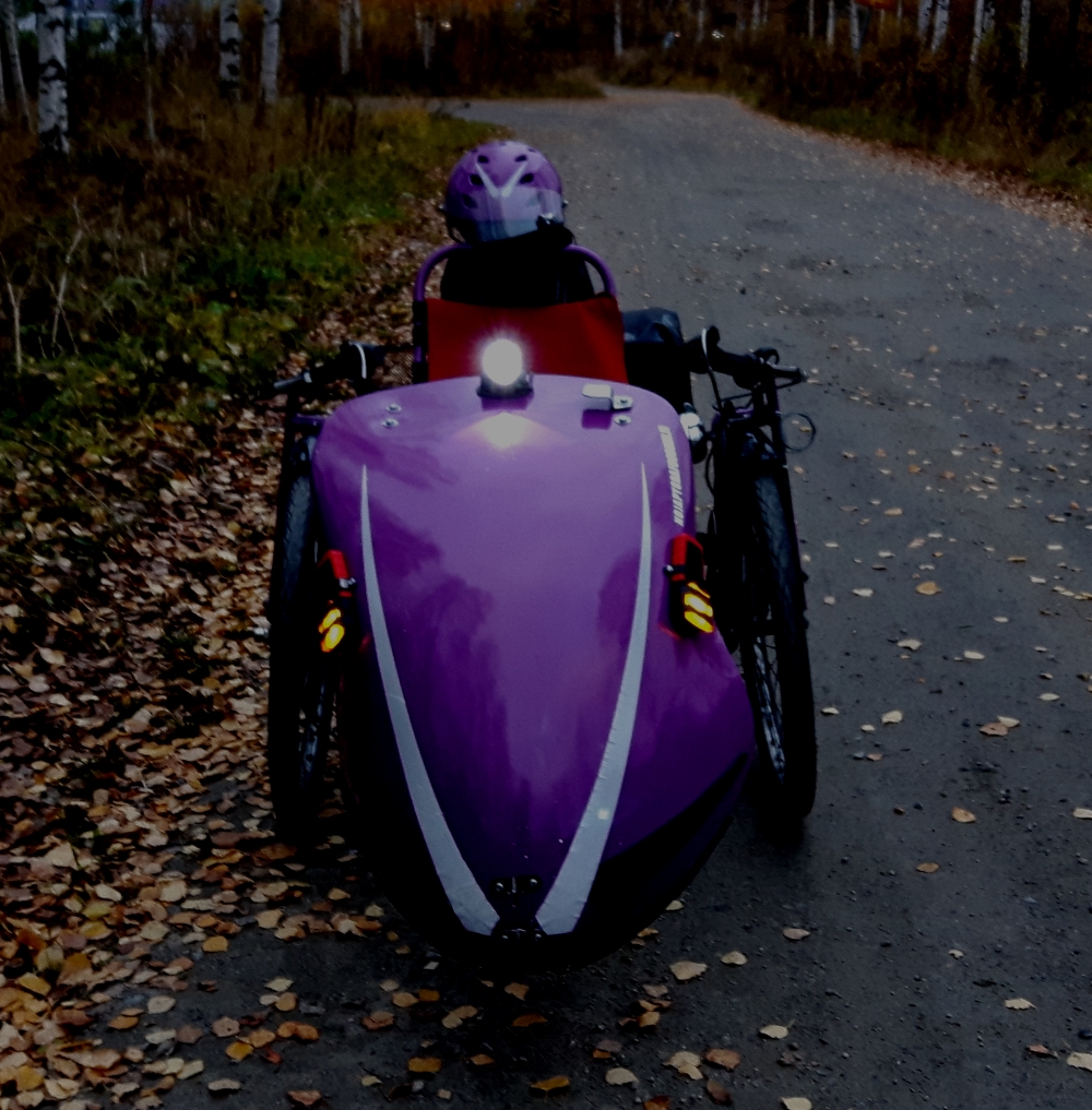

Toivon, ettei kukaan pelästy, kun tällainen tulee vastaan pimeällä tiellä! Koirat ainakin haukkuu.

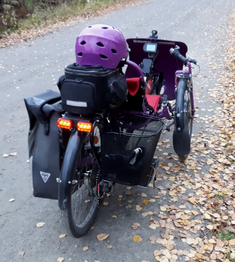

SH26 toimii nykyään kuin Allegron vessa. Keskinopeus liikkuu 28 km/h kieppeillä. Erinomaiseksi varusteeksi on osoittaunut kori, johon kauppaostokset on kätevä asettaa.
