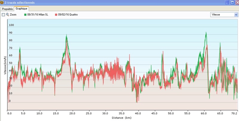

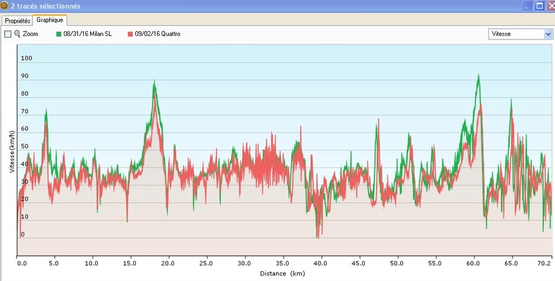

Ja täällä ensimmäiset kokemukset siitä. Tosin ranskaksi. http://velorizontal.bbfr.net/t19130p275 ... -a-4-roues#
Tuosta Googlen englanniksi kääntämä versio: https://translate.google.com/translate? ... t=&act=url

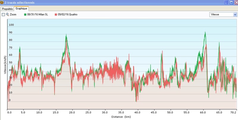

Painoa uudella QV:llä näkyy olevan 34 kg. Siinä on ilmeisesti jarrut joka pyörällä ja ohjaus kahvassa yksi jarruvipu enemmän, kuin on totuttu näkemään Velomobiel.nl:n pyörissä. Tässä ei taida olla etuvaihtajaa ollenkaan?
Nopeusvertailu. QV vs. Milan SL
Vähän jää nopeudessa Milanille, mutta ei paljon.

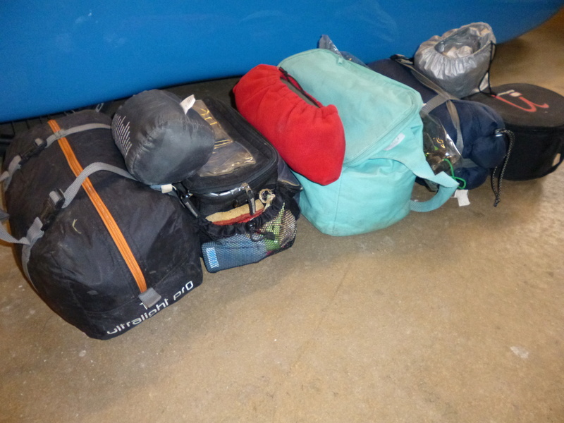

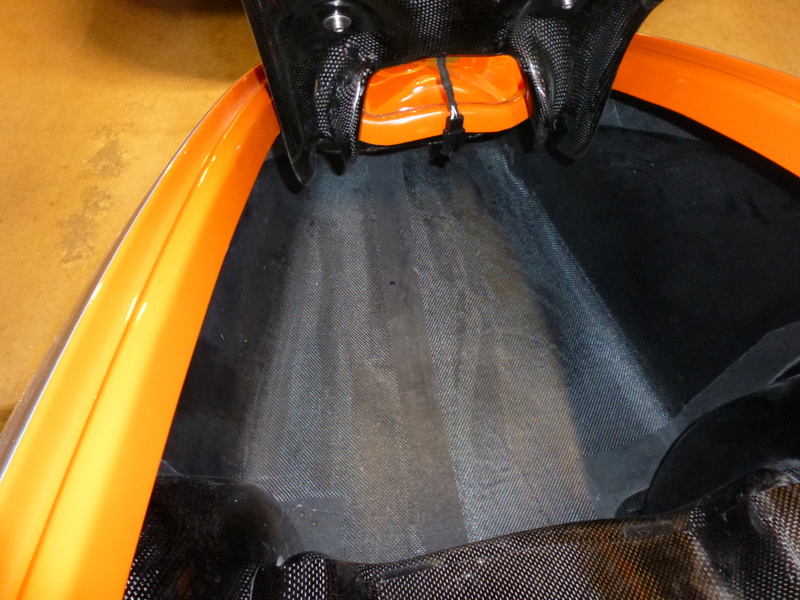

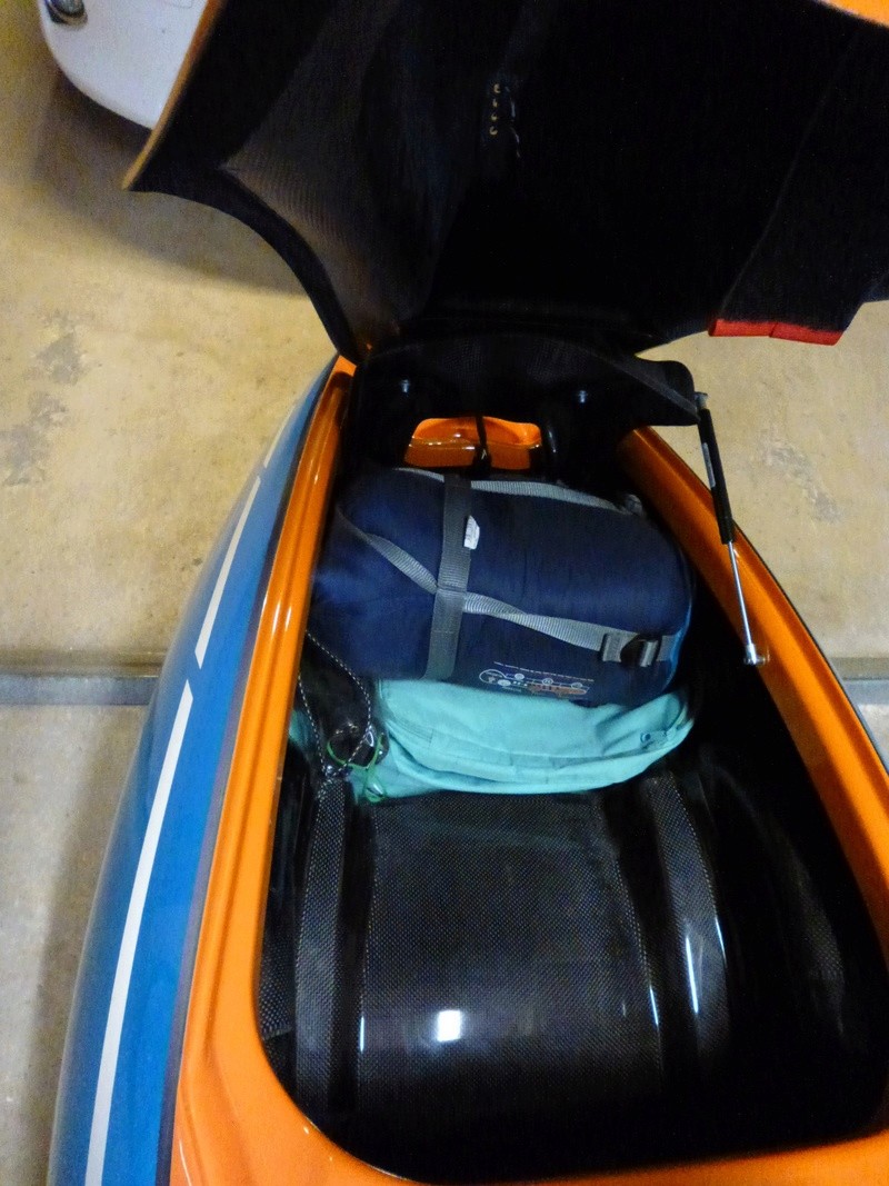

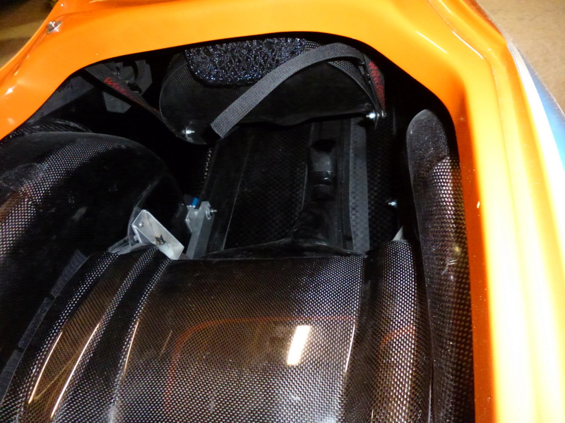

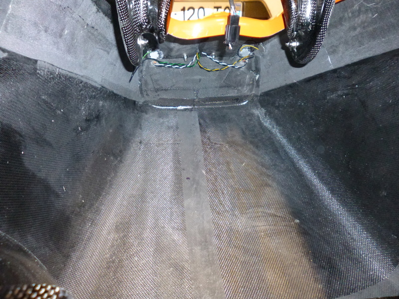

Seuraavalta sivulta löytyi kuvia tavaratilasta ja kuljetuskapasiteetista.
En ihan ymmärtänyt, että saiko se oikeasti nuo kaikki mahtumaan tuonne perälle?
Tavaraa
Tavaraa
Menikö sinne muka nuo kaikki?
Mutta on sielä silti aika paljon näköisesti tavaratilaa.

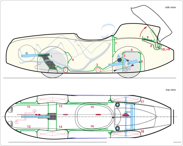

Aika "alkeellinen" taka-akseliston tuenta tuossa: panhard tangolla, vieläpä hyvin lyhyellä sellaisella, tuettu jäykkä akseli. Joku watt-nivel ei olisi juuri monimutkaisempi, eikä edes paljoa painavampi, mutta ei liikkuisi sivusuunnassa jouston mukaan. Toi nykyinen rakenne on jotenkin kunnianhimoton, lankomiehen kanssa itte tehdyn oloinen?
Miksi ihmeessä taakse on laitettu levyjarrut, kun edessäkin on kuitenkin vain rummut. Noi kopan sisällä, siellä keskellä olevat mekaaniset levyjarrut on varmaan tosi kivat huollettavat. Tarttee varmaan purkaa koko akselisto ulos tuolta, että saa levyt vaihdettua?
