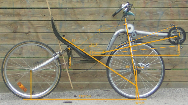

Tutulta näyttävät. :D Nuo ovat juuri ne 152 mm kammet, joilla aloitin kammenlyhentelyn. Nykyisin ajan 115 kammilla ja 105 odottavat, koska en ole vielä päässyt sopimukseen itseni kanssa, miten niihin saadaan riittävän iso ratas kiinni. Nykyinen on 37-piikkinen ja se on kammessa yksin. :?
Re: Tänään ajoin Scorpparilla
Kun olet vakuuttunut ettet pitkiin palaa, olisiko huono idea suurentaa ahdasta sylikulmaa taivuttamalla puomia alaspäin :?
Viestit: 14207
Ei se huono idea ole, mutta suhtaudun tuohon Pakoputkipyörään vähän jo klassikkona, enkä siihen enää enempiä muutoksia aio tehdä. Tuo kampipuomin taivutus kuitenkin oikaiseen reidet käymään niin alhaalla, että etuhaarukan olkapäät alkavat hälppiä reisiin. Siksi taidan sylikulman suurennuksen tehdä tuleviin pyöriini ohjauskulmaa loiventamalla ja istuimen kallistusta kasvattamalla. Design on kyllä erinomaisen ahdas isoille muutoksille. Istuinkorkeutta ei 622-kiekkoisella ainakaan alemmas voi viedä ilman erikoishaarukkaa, päinvastoin ylemmäs nostaminen ratkaisisi sylikulmaongelman, mutta sitten pitäisikin jo siirtää istuinta taaemmas, jottei jarruttaessa sukella, jalat alkaisivat hälppiä eturenkaaseen... Ahdasta on, ja niin pitääkin. :mrgreen:
Sori, ihan muuta asiaa lipsahti. :oops:
