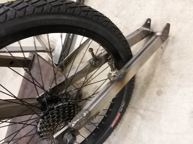

KERPELE.....muuten hyvä, mutta hitsasin jarrutapit väärälle puolen haarukkaa :evil:
Re: TÄH! (TÄysjousitettu Hipsu)
Parempi jarruille kun ovat nuin päin. Kerää enempi kuraa sisäänsä jos ovat "nurinpäin".
Viestit: 7852
Niin määki järkeilin, kunnes lopulta tajusin, että kumijousi tulee V-jarrun vaijerin tielle. Poraanko kumielementtiin vaijerille reijän :mrgreen:
Jämerämpi kumi ja lähemmäs niveltä?
Viestit: 7852
Eihän ne jarrut mahdu tuollapuolen olemaan muutenkaan, kun ketju osuu niihin. Tapit kääntöön --->

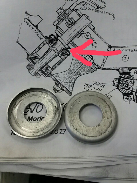

Sorvari teki painosorvaus-menetelmällä hienot pölykapselit ohjauksen yläpään laakerille.
2015-05-01 18.23.00.jpg (215.95 KiB) Katsottu 4184 kertaa

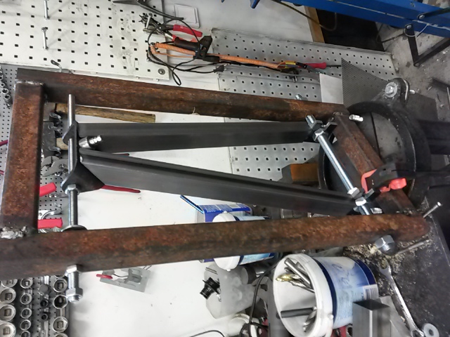

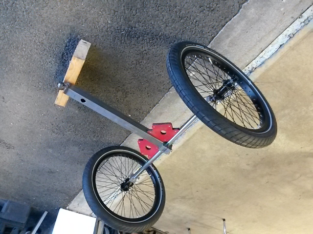

Tein omaan taka-akseliini 825mm raideleveyden. Imin taka-akseli on parikymmentä senttiä kapeampi, siis ohjeen mukaan tehty :D
Viestit: 7852
Oho, miksi kuva pyörähti väärinpäin?
Viestit: 7852

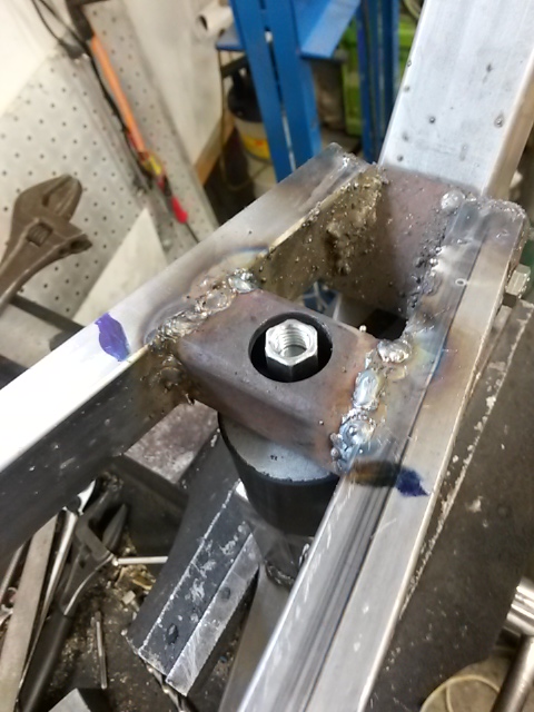

Huomaathan, että haarukan puoliskot pitää saada kiinni toisiinsa mahdollisimman vääntöjäykällä elementillä. Tähän soveltuu haarukan putken leveyden mittainen neliöputki tai vastaava. Jos haarukan puoliskot ovat vain tuon levyn varassa "punoutuu" etuhaarukka ja etupyörän asento on liian joustava ja ajaminen vaikeaa. Mitä laajempi tuo väliputki on poikkileikkaukseltaan, sitä jämympi rakenne.
Tässä kuva, miten etupyörä kallistuu ja etuhaarukan punoutuessa, vaikka onkin pieni kiekko. Suuremmalla kiekolla kiertymä olisi vielä suurempi.
Tuossa etuhaarukassa on vain haarukkavarsien päälipuolelle hitsattu levy, johon kumijoustin vastaa. Vääntöjäykkyyden kannalta olisi tärkeää, että levyn sijaan käytetään varsien välissä umpiprofiilia (neliö- tai suorakaideputen pätkä).
Onko riittävä tuki? 30x30x3 RHS. Heikentääkö reikä tuota?
haarukan tuki.jpg (144.49 KiB) Katsottu 3939 kertaa

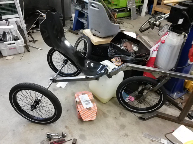

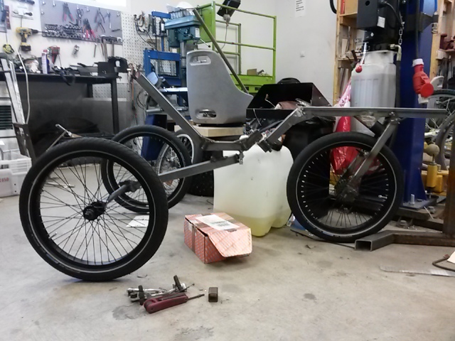

Tämähän saattaa tälle sulalle valmistua! Ei kuitenkaan ihan ehdi lauantain Oulun alueen tapaamiseen :D

Voisiko joku taitavampi katsoa paljonko jättö on kuvassa?
