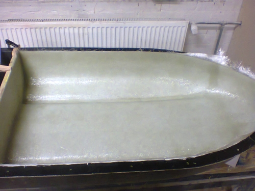

No nyt on seuraava kärryprojekti päässyt hyvään alkuun, tänä tiistaina sai kansiosa lasikuidun. Paljon on pyörinyt päässä kehitysideoita tätä kärryä varten mutta vähän ongelmaakin ollut. Olin ajatellut kärryyn tällä kertaa 406-kiekkoja koska kärryn pituuden takia kiekot tulevat perän sijaan keskelle ja tästä seuraa mielestäni se että kärryä liikuteltaessa perä laahaisi maata jos laittaisi 203-kokoiset kiekot. Muotti on kuitenkin matala ja teettää hankaluuksia saada 406-kiekot sopivalle tasolle jos haluaa tehdä niille samalla tavalla pyöräkotelot koppaan. Voisihan ne toki sivuillekin sijoittaa mutta siistimpi ja hienompi siitä tulisi jos niillä olisi kotelot.
Voisiko joku viisaampi todeta että on oikeasti tuhoontuomittua tehdä niille kotelot, samalla kärryn painopiste nousee? Mittasin että vanhan Y-framen lastaustason korkeus lattiasta on 27cm ja tuon uuden korkeus olisi 32cm, oletuksena että alla on duranot eikä mitään isoja renkaita. Y-frame on kuitenkin leveämpi kuin mitä tästä muotista tulee, tarvisi tarkistaa leveyserot kun en muista. Tuleeko kärrystä siis huomattavan kiikkerä tuollaisilla korkeuseroilla? Vaikea sanoa kun ei ole kokemusta, onko jollain muulla?
406-kiekkoja puoltaa myös maavaran saanti, koska retkikärryä tulee vedettyä poluillakin yöpymispaikkaa etsiessä. Siksi toisaalta ei olisi hyvä sijoittaa kiekkoja sivuille koska tämä leventäisi kärryä ja mielestäni tämän kopan käyttämisen pointti hiukan häviäisi, sen kaupeudesta on ollut hyötyä. Mielessä kävi kyllä sekin jos laittaisi 203-kiekot keskelle ja perään jotkin pikkuiset peräpyörät estämään perän kolhiintumista silloin kun sitä liikutellaan käsin eikä pyörällä - mutta lieneekö tämäkään kovin siisti ratkaisu.

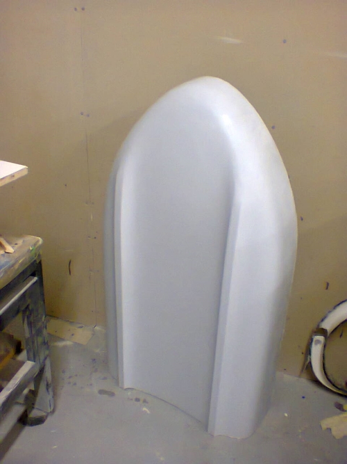

Kansi otettiin eilen muotista irti ja hiukan ehdin valmistella muottia pohjaa varten. Tässä on tullut pähkäiltyä tuon kiekkokoon kanssa ja kysyin jopa korotuspalan tekemisestä. Siinä olisi kyllä ollut kova työ ensinnäkin varmistaa että seinämistä tulee suorat myös korotuspalan osalta. Sitten ohjaajalle tuli mieleen tehdä pohjaan isommat rengaskotelot ja niin että ne jatkuvat osittain kannen alle eli kiekon yläosa peittyy hieman, vähän tähän tapaan muttei ihan noin paljoa kuitenkaan: https://upload.wikimedia.org/wikipedia/ ... ezzana.jpg
Tämmönen tuli kannesta, huom. väri ei ole lopullinen.

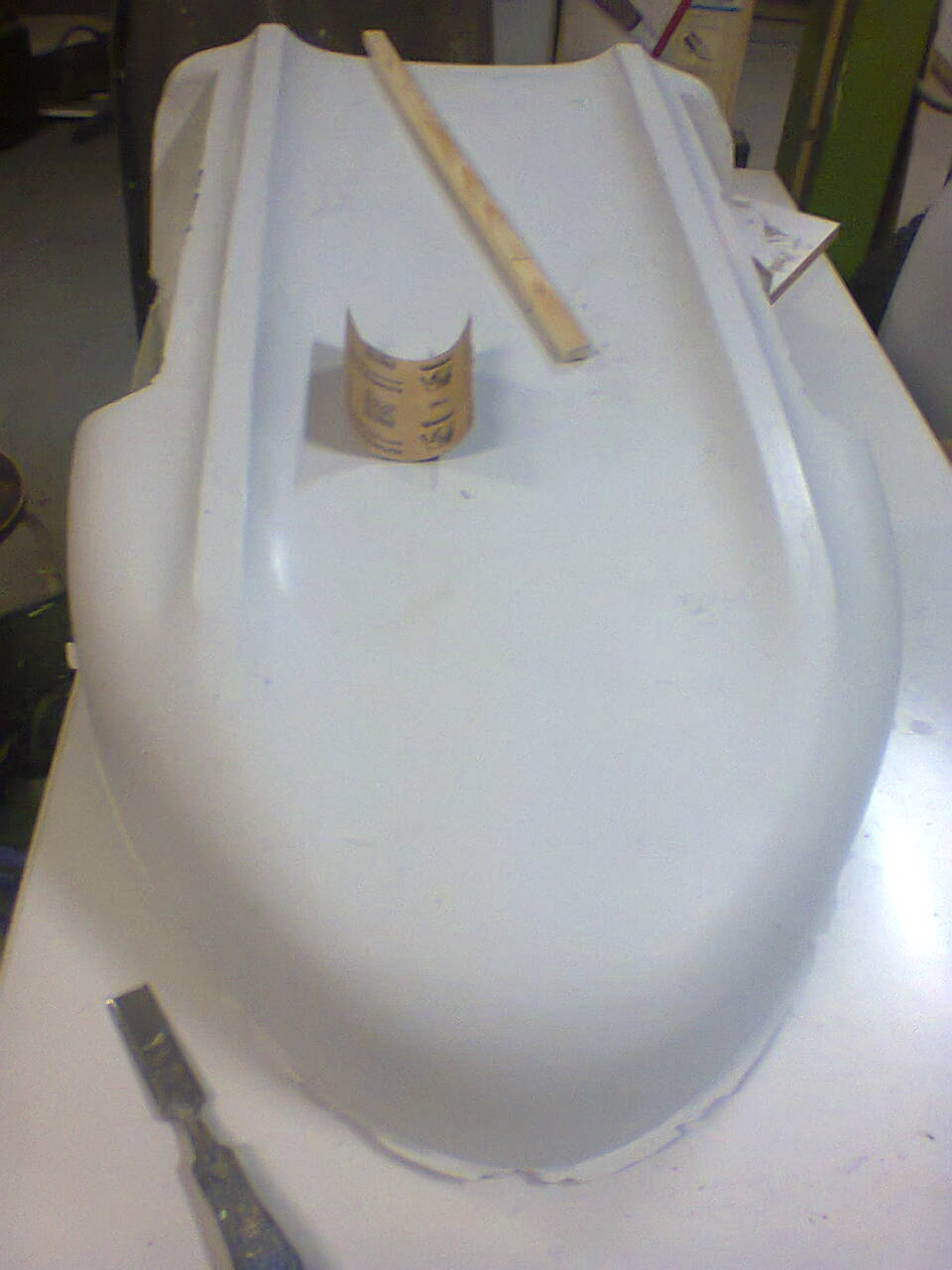

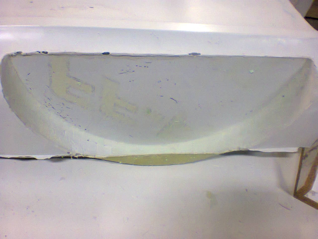

Olen vaan puuhastellut enkä kertonut mitään, kauheeta. No nyt eilen kuitenkin sain vihdoin pohjaosan muotista ja kaivelin siitä kiekkokotelot puhtaaksi. Joitain pakkelointeja täytyy tehdä ja kiekkokoteloiden reunat vielä siistiä ja tiivistää lasikuituhommilla, sitten pääsee kärryn rungon rakentamiseen, kiekkoihin ja loppusilauksiin. Toivottavasti aika riittäisi työn valmiiksi saattamiseen ennen kesää, kun ei tuo kurssikaan enää ikuisuuksia kestä...
