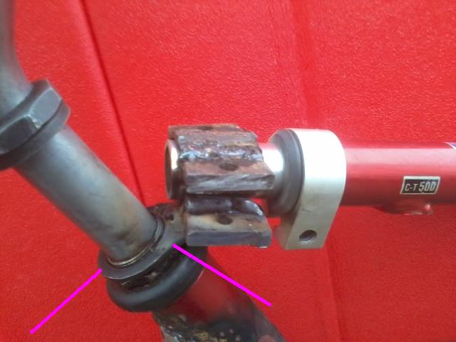

Liitetiedosto 2015-04-15 19.49.18.jpg ei ole enää saatavilla
Mä epäilen ton kestävyyttä. Melko voimat, varsinkin opetteluvaiheessa kun käsillä kiskotaan polkemista vastaan.
Joo miekin epäilen. Tuo "läpyskä" on aika ohutta, jos sais vahvistettua tuota kohtaa jonka kuvaan merkkasin pinkillä, vielähän ei oo valmis - hepattu vasta.

Mitäpä, jos laitat tällaisen ja hitsaat satulaputken tuohon kiinni. Voihan sitä tietenkin kikkailla korvakkeiden väliin kiinnitetyllä latallakin, mutta kun ei tuota tarvitse varsinaisesti säätää, niin hitsaaminen on varmempaa ja tekee etukolmiosta tukevan.
Jos haluaa kikkailla, voi hitsata kaksi tällaista ristiin ja kiinnittää stemmiin ja satulaputkeen puristamalla. :D

Jorin ehdotus on hyvä, pitäs vaan saada se stemmi ensin kait irti :? No kattotaan jos vielä kerran yritän moukaroida.
Voit kokeilla myös niin, että kierrät pultin irti yläpuolelta ja kiinni alapuolelle haarukan haarojen väliin kireälle ja sitten jollain temmillä ylhäältä pultin reiästä vielä mosalla päälle.

Onkos tuo satulaputki alumiinia? Jotenkin tukevammalta tuntuisi jos tuo klemmari olisi stemmin ympärillä ja hitsattu suoraan satulaputkeen kiinni. Olisi yksi ruuvikiinnitys vähemmän ja puuttuisi mahdollisesti taipuva peltilipare kokonaan.

Paksuu terästä on satulaputki, eli hitsata voi.
