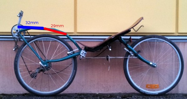

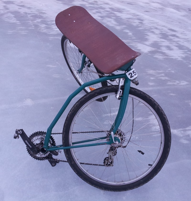

Nyt on ruvennut haittaamaan tämän velttous. Jos aloittaisi jäykistämisen keulasta. Evo-mbb:ssä on 32 millinen keulan yläputki osoittautunut niukahkosti riittäväksi pelkkää polkemisvoimaa vastaan eli taipuu vain vähän täysillä polkien. Tässä on tyvessä viitisentoista senttiä 29 millistä ja loput 25 millistä. Taipuu jo aika vaatimattomalla polkemisvoimalla. Eli idea olisi laittaa keskiön viereen pätkä 32 millistä ja sen perään 29 millistä. Yläputken takapää pitää jättää nykyiselleen, koska paksumpi ei mahdu. Sitä on pitänyt nytkin litistää jarrun mahduttamiseksi. Mietityttää vain missä kohta putkea uskaltaa alkaa ohentaa. Tein piirroksen. Pitäisikö nuo paksummat putket olla tätä pidempiä :?
Myös takahaarukka on liian löysä ja punoutuu käännöksissä. Se pitää vaihtaa tukevampaan ja samalla voisi korvata tuon takahaarukan nivelen yläpuolisen rungon pätkän paksummalla ja pidemmällä. Penkin yläpääkin joustaa voimalla polkiessa.
Näiden muutosten jälkeen pyörällä saattaisi voida ajaa tosissaankin :|

Mistä se keula taipuu? Ottaako ketjuputket renkaaseen polkiessa tai pieneneekö putken ja renkaan väli?

Miks ei mahu isompi puomiputki? Hiukan jos loveaa penkin etureunaa nii luulis joku 38 mahtuvan. Pienemmillä muutoksilla tuskin saa vaivanarvoista hyötyä..

Sivusuunassa heiluu. Etenkin oikelle, kun vasen jalka ja ketju taivuttavat samaan suuntaan, mutta kyllä se vasemmallekin menee.
Ahdasta on. Ei tuohon paksumpi oikein mahdu :wink: Toki paksumman voisi tuoda heti jarrun etupuolelle. Penkin etureunasta voisi senttitolkulla ottaa pois. Se on turhan pitkä.
Muistelen aiemmista keskusteluista että tuota taivuttava voima on pistemomentti, joten putki voi oheta mitä kauemmas se keskiöstä menee. Käsillä vetoahan tässä ei missään tapauksessa tule :mrgreen: Kauniimmin ohenisi mikäli ei ohenna kerralla vaan jakaa pidemmälle matkalle ja säästäähän siinä painossakin jonkun gramman :lol:

Mikäli momentin keskipiste olisi kampikeskiössä, niin ei(kai) keskiö sillo sivusuunnassa liikkuisi. Olisin mutuna valmis heittämään, et runtatessa momenttipiste on huomattavasti taaempana, jonne näin ollen kaivattaisiin ryhtiä taipuman suuntaa vastaan.
Tekisiköhän mitään jos lihottas puomia leveysuunnassa? Tyyliin ovaaliputkella, vai mahtuiskohan puomin tyveen jotai vinoreevavärkkiä tai kolmioo...

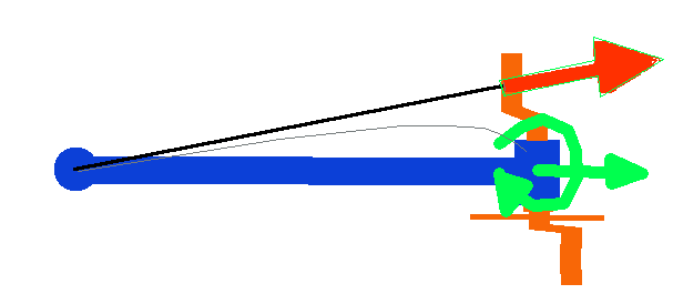

Tuo vastaa pythonissa tosiaan pistemomenttia kampikeskiössä. Pythonissa ei muuta taivutusmomenttia voi tullakaan, sillä polkemisvoiman pitää olla nivelen linjassa. Pistemomentin voit hamottaa siten, että kuvittelet tuohon kohtaan niveltuen alle, jolloin momenttivarsi voikin olla putken jatkeella saman matkan päässä kuin poljin on sivulla. Taipuman muoto noudattelee tasapaksulla putkella harmaalla ohuella piirretyn viivan muotoa. Kokeile viivottimella. Älä katkaise. :)
Kuvaan piirretty putkea vetävän nuolen voima vaikuttaa putkeen tasaisena vetona, jonka suuruus on taivutuksen aiheuttamaan jännitykseen nähden putken halkaisijan ja polkimien sivuetäisyyden suhde, siis noin kymmenesosa taivutusjännityksestä, mutta tietenkin sen päälle vasemmalla, eli yläpuolella.
Kuten kuvasta näkyy putken kaarevuus kasvaa kohti kampikeskiötä, joten eniten hyötyä saat lähelle kampikeskiötä sijoitetusta lisäjäyhyydestä. Voithan kokeilla tähänkin putken halkaisua ja kiilapaloja väliin Helsinkinojakin ja Pastorin makuunojakilpurin tapaan. :D
