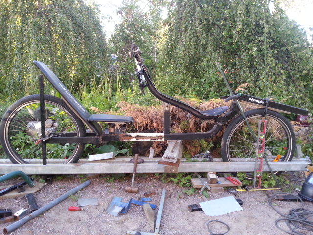

Onko emäputki jo kiinni. Kovin suureksi näyttäisi tulevan jättö tuolla asennolla. Etupyörää täytyisi siirtää edemmäs, jotta jättö muuttuisi kohtuullisemmaksi. Kiekkojen kuormituksien tasapainon kannalta olisi parempi, kun etupyörä olisi hieman taaempana, mutta se vain lisää jättöä.
Olisi hyvä, jos kuorma olisi mahdollisimman tasaisesti molemmilla pyörillä, kun ajetaan kaksi päällä. Kaksi ihmistä, joita on vain kaksi kiekkoa kantamassa, on joka tapauksessa melkoisen paljon, eikä kannata yhtään enempää kuormittaa kumpaakaan kiekkoa. Ne kun on suunniteltu vain puolen ihmisen kantamiseen –tai oikeastaan 2/3 ihmisen, sillä takapyörä kantaa pystärissä selvästi yli puolet kuormasta.
Viestit: 17896
Re: MBB tandem 2WR
Emäputki on kiinni mutta etukiekko ei ja emäputkeakin voi laskea vähän jolloin kulma muuttuu paremmaksi? En kyllä jättöä näe kovin suurena olgelmana, niitähän on joka lähtöön :roll:
Viestit: 14209
Re: MBB tandem 2WR
Eipä tuossa muuta, mutta jättö on 235 mm ja melko vähän muuttuu noin pitkässä rungossa laskemalla alemmas. Etukiekkoa voi toki hieman viedä kauemmas eteen, mutta jotta jättö olisi wheel flopin kannalta siedettävä, pitäisi etupyörää siirtää eteen ainakin sata milliä, joka tekee sitten jo vaikeuksia yhdysputken linjan kanssa, ellei kampia nosta ylemmäs. :?

Pienillä muutoksilla jättö 180-170mm - takaa runkoa ylöspäin ja edestä alaspäin ja rengasta vähän eteen.
Eihän se emäputki oikeesti ole kiinni, hepattu vaan. Helpointa olis varmaan muokata sitä viel suosiolla.

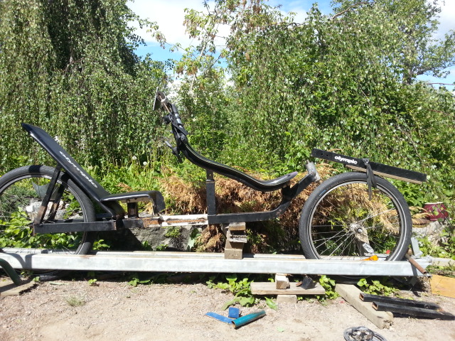

Joo, takapään nosto paransi ulkonäköäkin. Jos siirtäisi takadropparit haarukan alapuolelle, niin sitä saisi vielä ylemmäs, jotta näkee Annikin eteen. :)
Ohjauskulma on nyt summittain 62°. Emäputki taitaa kyllä olla nyt liian lähellä rengasta, jotta siihen saisi lokasuojan.

Sepä se oli tarkotus, dropparit alle - heitin nyt vaan palikan renkaan alle simuloimaan tilannetta.
Niistä lokareista en oo koskaan tykänny.

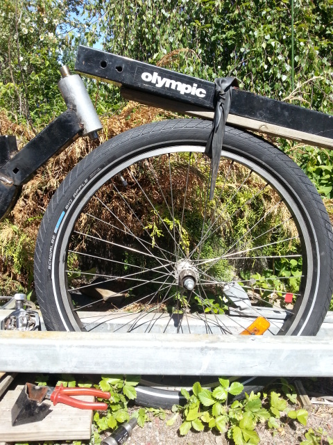

Tuossa keikkojen arpomisessa unohdin jarrut kokonaan, Pyörätohtorin kiekoissa olis ollu levyjarrut - näihin pitäs askarrella vannejarrut :( En vaan osaa kaikkia asioita huomioida ja pitää mielessä kokoajan :oops:
Vannejarrujen laitto ei oo mielipuuhaani ja mihin ne saan kiinni, jarrutapit vai haarukan välistä kiinnitys :? Jälkimmäinen olis helpompi mutta saako hyviä jarruja tuolla "keskeltä yhden pultin kiinnityksellä"? Pitäs viel mahtuu 60mm Big applet väliin :?
Etujarru saattaa olla viel vaikeempi saada kiinni :? - Kahdet jarrut taakse :?

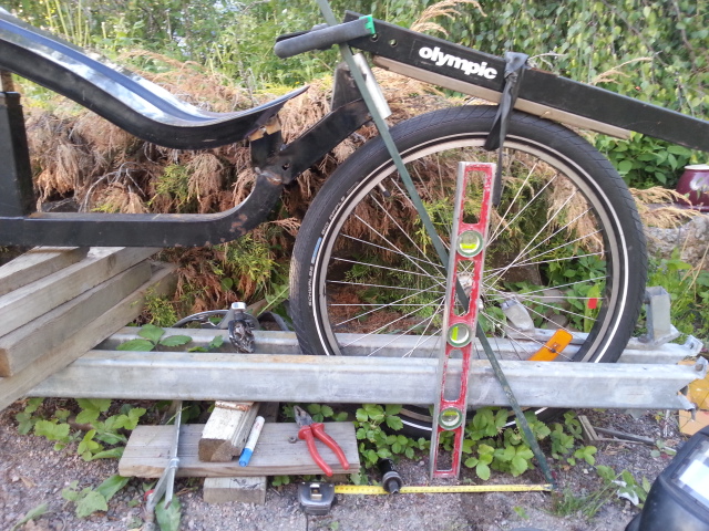

100mm jättö 66 asteen ohjauskulma, välttäskö?

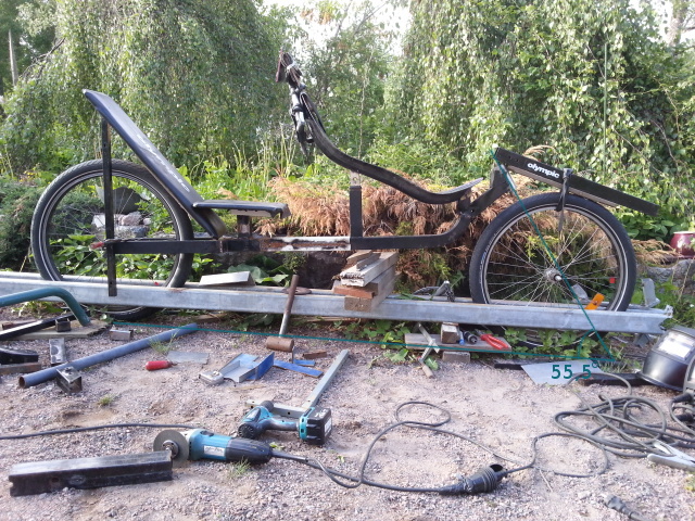

Kun aina lähden tekemään suurinpiirtein, joutuu matkalla muuttelemaan ja silti tulee suurinpiirtein lopputulokseksikin. Alamäessä kun alotin homman, ni tasasella näyttää erilaiselta :oops: - perä laahaa vähän rumasti mutta kulkemista se ei haittaa.
Nyt jättö n. 100mm.

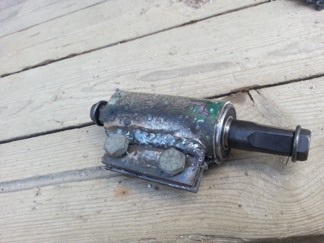

Keskiöklemmari uutta mallia - arvon vielä, hitsaanko sen runkoon vai teenkö siirrettävän :roll:

EIkös tuossa vielä takapää nouse jonkun verran, kun siirrät takapyörän akselin haarukan alle tulevaan droppariin. Jättökin hieman pienenee samalla.
