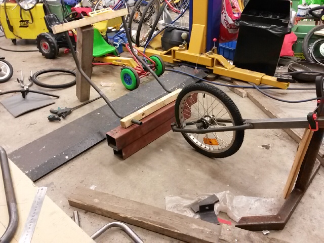

Dropoutit ja haarukkaputkien sovitus tehty.
Re: Luggarion, matkalaukkutrike
Huomioi mitoituksessa että kun hitsaat dropoutit kiinni niin putki kutistuu hitsauskohdasta.
Eli hitsaat ensin dropoutit ja vasta sitten silmukan kasaan.
Viestit: 7850
Ok, hyvä huomio.
Haittaako jos ohjausnivelen maavara on vain 50mm?
5 sentiä ihan renkaassa kinni? En usko haittaavan ellet halua ajaa jalkakäytävältä ajoradalla kohdassa, jossa ei ole luiskaa. Vauhdilla pääsee tietysti silloinkin :mrgreen:

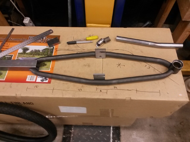

Etupää hitsattu. Kampipuomin jätin tarkoituksella pitkäksi linjariksi. Katkaisukohdasta sahasin sivut poikki jo etukäteen niin katkaisu helpottuu.

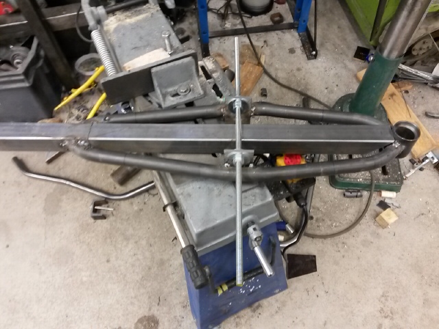

Nyt alkaa jo muoto hahmottua.
Ennen kuin päätät leveyden lopullisesti, muista huomioida, että rungon vääntöjäykkyys on melko paljon riippuvainen leveydestä. Kuvassa näyttävät olevan aika kaukana toisistaan. Istuinrunkoputket kyllä vääntyvät samalla tavalla leveässä rungossa, mutta niiden kaksi kiinnitysputkea taipuvat samalla voimalla kuormitettuna matkan, joka riippuu ulokkeen pituuden neliöstä. Vähäinenkin leveyslisä tuottaa siis huomattavasti suuremman jäykkyysvajeen. Ja lisää painoa. Kun laitat hihnat sopivan kireälle, ei putket paina vaikka ovat kapeammallakin. Minullahan oli tuollainen putkipari-istuinviritys Iskias pyörässäni.
KuvaTuossa kuvassa yläosa on istuinputkien sisään työnnetty ruohonleikkurin kahva. :)
Viestit: 7850
Leveältä kyllä näyttää luonnossakin. 500mm on istuinputkien väli nyt. Oli ajatuksena, että kädet saisivat levätä penkin päällä. Onko huono ajatus?
Öö, on? Vai ajattelitko ettei käsille tulisi mitään ohjaustankoja tms? Jos tulee niin ei niiden käyttäminen ei ainkaan onnistu jos penkki rajoittaa kyynärpäiden liikkeitä.
Meinasin sanoa, että tarvitset kuitenkin ohjaustangon, johon laitat kiinni..., mutta ethän sinä tarvitsekaan, jos laitat jalkajarrun ja vaihdevivun vaikka selkänojan taakse. Kädet istuimella samalla korkeudella kuin istut, ei ole kuitenkaan mukavaa. Laita mieluummin erillinen käsinoja, jollet tarvitse ohjaustankoa.
Hyvä esimerkki on on tämä istuinosaltaan vajaat 400 mm leveä istuimeni, jolla istun juuri nyt. Istun pyörätuolissa. Juu, ei ole mitään erityistä syytä, vaan löysin tämän pyöräkellarin tyhjennyksestä ja pelastin romutukselta. Mainio tuoli näpytellä tietokonetta. :) No, tässä tuolissa on siis kuten muissakin nojatuoleissa, käsinojat. Mikä siis olisi NOJApyöräilijälle hienompaa kuin selkänojan lisäksi laittaa istuimeensa käsiNOJAT. Tämä pyörätuoli on rungoltaan 490 mm leveä käsinojien ulkopuolelta mitattuna ja istuinosan levey vain 390 mm. Hyvin mahdun tässä istuskelemaan. Aurinkotuolissa, jossa istutaan nojapyörämäisessä asennossa on siinäkin käsinojat. :D
Viestit: 7850
Se nimenomaa oli ajatuksena, ettei mitään ohjaustankohöpötyksiä :D
Viestit: 7850
Hyvä ajatus! Aiemmin taisin kehuakin, että tästä on tulossa poljettava aurinkotuoli :mrgreen:
Hyvä! Pientä jalkaohjattua ja negatiivisen jätön omaavaa taittopyörää tehdessä on kovin vaikea keksiä miksi laittaisi ohjaustangon. Tanko törröttää joko tiellä tai hankaloittaa taittamista :evil:
Käsinojia laittaessa pidä mielessä, että tämä on luggarion. Pakattavuus ei saa kärsiä liikaa. Muuten pyörä jää vähälle käytölle :wink: Jos voit pitää käsiä sylissä, tarvinneeko tuo käsitukia lainkaan?
Mieluummin kuitenkin taittuvat käsinojat kuin koko matkalta leveä istuin. Muistelen kaivanneeni käsille paikkaa Iskias pyörällä ajellessani ja laitoinkin siihen myöhemmin ohjaustangon, jota ei tarvittu muuhun kuin käsinojaksi. Joku paikka piti olla, koska siihen aikaan ei kännykässä ollut internettiä. 8)
Viestit: 7850
Koeistuin kaikki lähistöllä olevat istuimet saunajakkarasta kilpa-auton kuppipenkkiin ja takapuolen/alaselän alueelle 400mm riittää leveydeksi reilusti, mutta reiden puoliväli ja hartiat vaativat tuon 500mm. Remmit on tarkoitus jättää hieman löysälle jolloin kolmipyöräiskäyttöön saa sivuttaistukea.
Tuskin siitä puoimetriä leveästä niin huono tulee, ettei sitä voi tehdä uudestaan jos osoittautuu huonoksi :D
