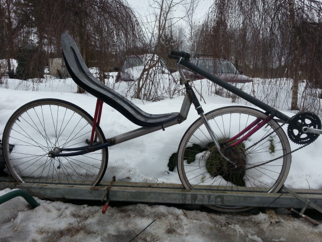

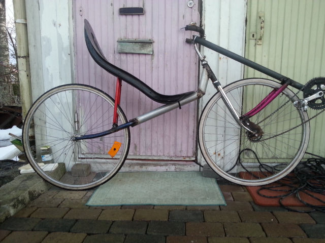

Polkimet ja ylempi ohjauslaakeri paikalleen, ni pääsis koittaa.
Viestit: 17968
Re: Kaupunki-MBB sarja jatkuu
Ajettu on - toimii :mrgreen: aitokaupunki-MBB - yksinkertanen kuten kuskikin :wink:
Akseliväli 113cm - penkinkorkeus n.60cm - keskiön korkeus n. 59cm .
Penkin etureunalle pitää hitsata kiinnike tai laittaa klemmari - nippuside ei pidä paikallaan, tosin ei se ollu tiukallakaan mutt luulen ett ei kärsi kunnolla nojata.
Kauppakasseja varten pitäs kehitellä hyvä "tarakka" tai penkin alle helppo kassinroikotin systeemi.

Viralliset kuvat.

Tässä on vissiin se 2-vaihteinen kiekko pyyttonista?
Viestit: 17968
Tässä on vissiin se 2-vaihteinen kiekko pyyttonista?[/quote]
Joo, automaatti 2Gang torpedo. Tässä paremmassa käytössä ja sitäpaitsi pythoniin 622 kiekko oli liian iso - hinkkas haarukkaan.
PW:n tuotekehitys on nyt hyvällä mallilla. Helppotekoinen ja kaikessa yksinkertaisuudessaan hieno pyörä. Polkimet ja penkki on samalla tasolla, joka on yleiskäyttöiseen pyörään hyvä kompromissi.
Viestit: 17968
Kiitos, toistaseks oon itekin tyytyväinen jos vielä kestää käytössä. Helppo tehdä tuo siun ehottama ketjuputkien sijainti saattaa jäädä seuraaviinkin vastaaviin pyöriin. Myös yläputki stemmin kylkeen, oli helppo toteuttaa.

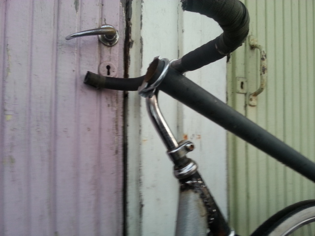

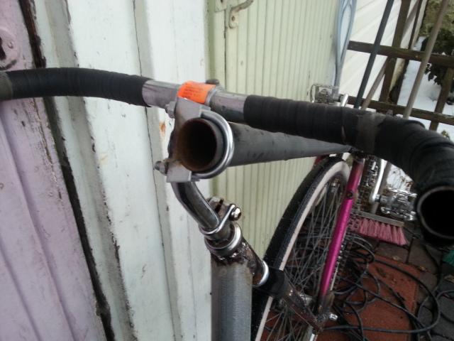

Onko siinä stemmissä joku vastakappale?
Viestit: 17968
Oikeen nasakkaa disainii.
Hitsasin pakoputkiklemmarin vastakappaleen stemmiin kiinni :mrgreen:
Siihen päälle vaan silleen kylki alaspäin?
Viestit: 17968
Niinku noin, klemmarin kylki stemmin mutkassa kiinni.

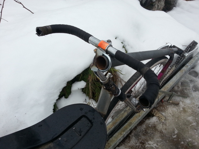

Vähän ottaa reidet ohjaustankoon - pitänee muokata tankoa. Kesäkengillä ei varmaan haittaa koska ohuempi pohja.
Käännä stemmi. Toinen klemmari siihen vaan kii.
Viestit: 17968
Se tulee ihan syliin jos käännän, stemmin mutkan loivennus onnistus kyllä jos klemmarin rälläköi siks aikaa irti.
