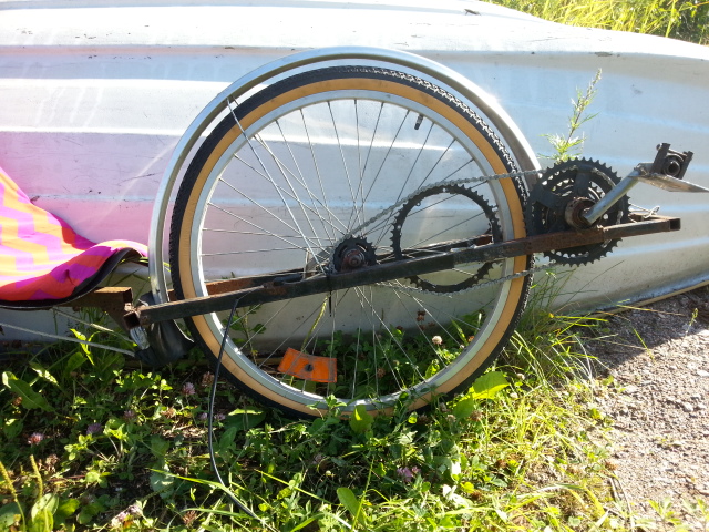

Tuli paljon tyylikkäämpi. Miten laitoit tuon aaverattaan paikalleen. Irrotitko taka-akselin mutterin, työnsit aaverattaan niin taakse kuin meni ja sitten kiristit ketjun taka-akselia dropparissa siirtämällä.
Tuli tuota kuvaa katsoessa mieleen, että yhdellä aaverataskoolla saa erilaisia kiristysmääriä, vaikkei ratas ole joustava siirtämällä ratasta jännevälin keskikohdalta sivummalle, milloin kiristettävää on enemmän. Muovinen aaveratas on ohut hammastettu rengas, jonka saa ketjujen väliin helpommin painamalla aaveratas soikeaksi.
Tuollaisia aaverattaita voisi joku 3D-tulostusfirma printata vaikka mainostuotteiksi. Vinkvink! :wink:
Viestit: 17967
Re: PWyytton
En löysänny akselimuttereita ollenkaan, vaan löysäsin ketjua eturattaan paluupuolelta - laitoin rinkulan ketjujen väliin ja pyöräytin kammmesta ketjun paikoilleen :mrgreen: Säkällä oli sopivan kokonen.

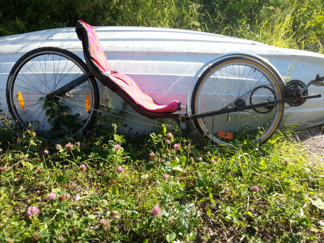

Mikäs siitä tyylikkäämmän teki? Ratas vai uusi kiekko, ehkä rengas? Taustalla oleva vene tai apilat edessä?
Re: PWyytton
Minusta pythoniin kuuluu paksummat renkaat. Kilpanakit näyttävät jotenkin epäsopivilta, varsinkin isohalkaisijaisina. Johtuu kai tuosta minimaalisesta, mutta istuimen takia melko paksuna näyttäytyvästä runko-osuudesta. Ohuilla renkailla se näytti jotenkin huteralta ja heikolta, joksi se heti osoittautuikin, kun sitä Nokialla kokeilin. Rengas räjähti 50 metrin ajon jälkeen. :oops:
Re: PWyytton
Kokeilin myös ja juuri ja juuri ylsin ajamaan. On se heikko. Runko joustaa aivan liikaa. Paljon enemmän kuin omani, joka sekin on liikaa. Ajoon tulee turhaa epävarmuutta tehon hukkumisen lisäksi. Geometrian puolesta tämä kyllä on pätevä :)

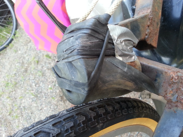

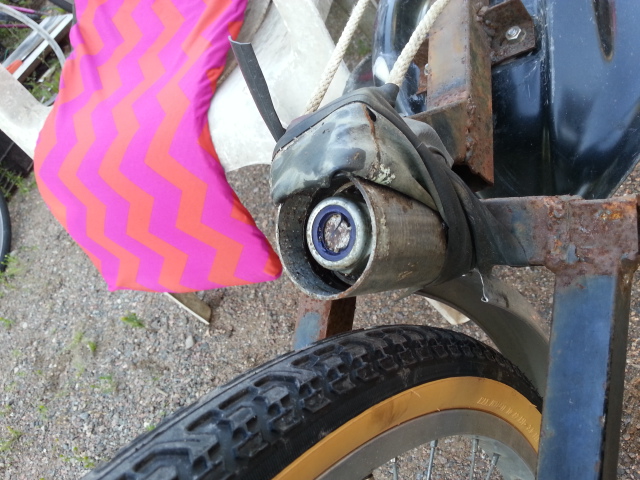

Ainakin tuo nivel on väljentyny ja lenkkuaa, voiko tuosta rungosta päätellä mitään, enen ku nivelenklapin saa pois :? :roll:
Viestit: 17967
Re: PWyytton
Laakerin suojakumi
Laakerin suojakumi
Nivelen mutteri kiristetty
Kiristin nivelen mutteria ja tuntu klappi häviävän. Pitää viel mennä testaamaan.
Sisuskumilla suojasin laakerit kun sinne kerty hiekkaa ihan urakalla.
