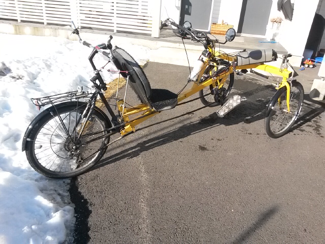

Re: L1e-A
Oli pakko laittaa lokasuojat, kun rapa lentää niin lahjakkaasti. Ulkonäkö on heti pilalla :evil:

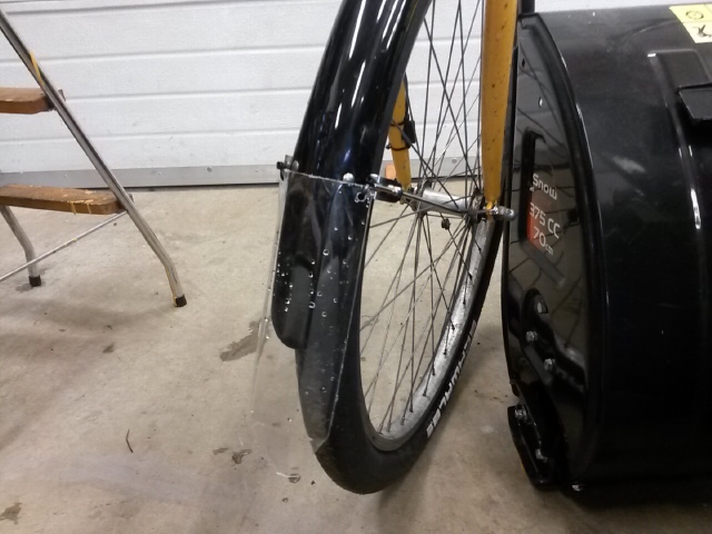

Re: L1e-A
Ei loppunut kuran lento lokasuojillakaan, vaan piti leikata kirkkaasta muovipullosta roiskeläpät. Nyt ei rapa lennä päälle!
