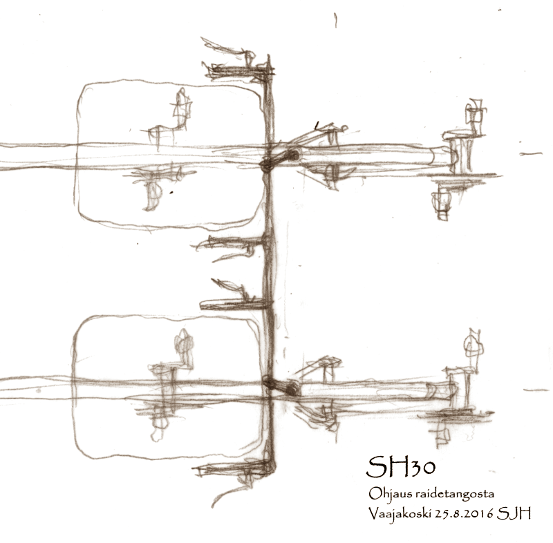

Tein käsivaraispiirroksen ideasta järjestää ohjaus suoraan raidetangosta.

Tuota juuri tarkoitin raidetangon käytön suhteen. Etuistuinta olin siirtämässä tuon kymmenen senttiä eteen, jotta istuimen alla liikkuvaan raidetankoon ulottuisi suoraan, eikä tarvitsisi kiinnitellä noita nousukahvoja, vaan siihen voisi tarttua suoraan. Ainakin ulkopuolelle pyörää kannattaisi harkita suoran tangon rakennetta, jotta kulku pyörän päälle pysyy helppona, eikä nousukahva rajoita kääntymistä jyrkissä käännöksissä osumalla runkoon.

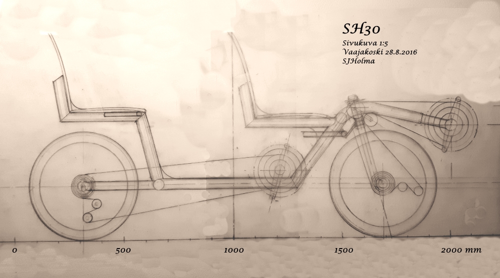

Piirsin uuden version SH30:n sivukuvasta. Penkit olisivat 4 mm:n vanerista liimaten muotoon. Istuimen ja selkänojan liitoskohta joutuu koville. Sen voisi vahvistaa hiilikuidulla.

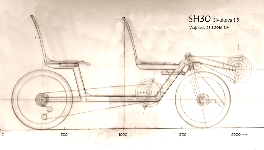

Muutin vielä selkänojan tuentaa. Takaistuin jäi nyt turhan taakse. Täytyy siirtää edemmäksi.
Kun olen piirtänyt kuvan mittakaavassa 1:5, tulee siitä niin suuri, ettei se mahdu skanneriin, olen kuvan digitalisoinut valokuvaamalla sen. Siitä johtuu nuo tummat alueet.

Penkkien tuet on tyylikkäät noin mutta pitäskö ne kuitenkin tukea takaa runkoon ja takahaarukkaan?
Re: SH30
Eikös istuinosat ole liian pitkät polkemishommiin. Ottaa reiteen kiinni. Kyllä tuossa riittää hyvin 25 senttiä istuinosaa, ellei vähemmänkin. Etuistuin siirtyisi samalla edemmäs, takakammet myös viitisen senttiä ja runko voisi lyhetä saman verran. Kyllä noin pitkä pyörä pitää perän maassa, vaikka yksin ajen kuski istuukin melko edessä. Takaistuimelle varmaan tarvitaan etäisyyssäätö. :?
Liian pitkät etuketjut. Jos molemmat päät ovat isolla rattaalla, riittää, että häkki sojottaa vain hieman ketjun suunnasta sivuun. Ketju isojen ympäri ja pari lenkkiparia lisää. :mrgreen:
Re: SH30
Istuinosat ovat noin pitkät ikääntyneitä ajajia varten (puutuminen), mutta varmaan niitä voi noista tosiaan paljon lyhentää. Lähtökohtana selkänojan ja polkimen etäisyydeksi on 100-110 cm paitsi takaistuimen kohdalla mikä lipsahti kuvassa liian pitkäksi. Takaistuimen etäisyyttä voi säätää siirrettävällä kampikeskiöllä (siksi sen eteen on jätetty säätövaraa) tai myös siirtämällä istuinosan kiinnitysruuveja. Jos etuistuinta siirtää eteenpäin, joutuu etukeskiötä siirtämään eteenpäin, jolloin kokonaispituus kasvaa. Jos istuinten väliä lyhentää, vaikeutuu ikääntyneen istumaan meno.
Vaihteiden ketjuhäkkejä piirtäessä en ole ajatellut niiden oikeaa asentoa, kun ne säätyvät sitten aikanaan.
Petri:
"Penkkien tuet on tyylikkäät noin mutta pitäskö ne kuitenkin tukea takaa runkoon ja takahaarukkaan?"
Penkkien tukiputket ovat siksi 50x1,5 mm, ettei tarvitsisi lisätukia. Liitoskohdat on vielä vahvistettu tukikolmioilla.

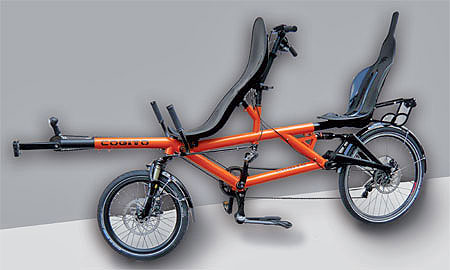

Nyt tämä nojatandemiasia on oivallettu monessa paikassa yhtaikaisesti. Novosportillakin sellainen on myynnissä. Periaatteet ovat kovin tutun oloisia. Toteutustapa Novolla mahdollisimman perinteinen invatandem –takakuski ohjaa. Saattaa tästä silti löytyä virikkeitä, siksi laitoin kuvan tähän.
Re: SH30
Tähän on jo vuosia vanha konstruktio - joten ei ihan samaan sienisykliin osu.
Noi muuten käyttää putkena 60mm putkea 1 millin seinämällä.

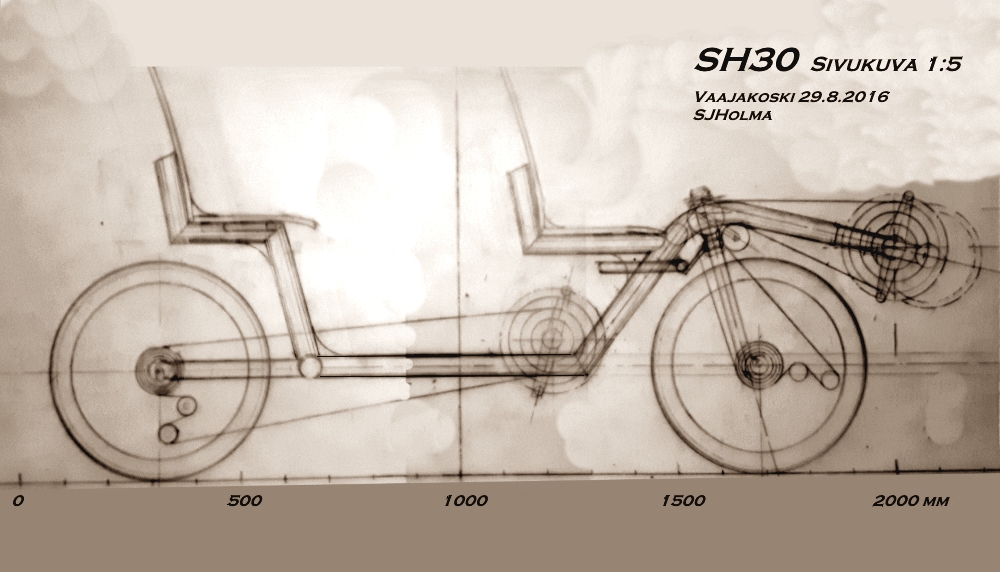

Teinpä vielä istuinten osalta korjaukset piirrokseen. Kun etuistuinta siirretään eteenpäin, joutuu etukeskiötä siirtämään eteenpäin.
