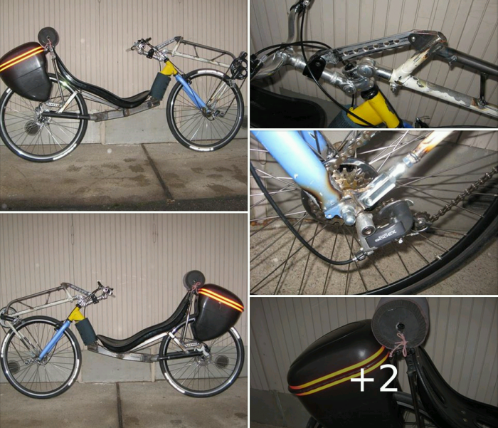

Kun pyörä rupee oleen lähes maalia vailla . Niin päätin antaa sille nyt oman numeron 7.

Ajoasentoo olen tässä säädellyt ja muita yksityiskohtia . Varastosta löyty 152mm kammet , niihin pitää laittaa vaan uudet rattaat . Niin pääsee kokeileen tuota lyhyt kampisten manifestia käytännössä. :mrgreen:

Eilen sit purin tekeleen osiksi . Nyt viimeistelen sen ja sit harkitsen maalausta . Joko pulveria pintaan , tai koluan hyllystä värit . Niitä on jäänyt hyvälti seisoon .
Kevennystä tässä samalla teen . Tuhat reikää on tuha pientä grammaa. :roll:

Teoreettinen kysymys . ??
Ohjaus näinkin suuressa kulmassa . Niin kannattasko laittaa normaali ohjauslaakereiden rinnalle neulalaakerit . Tossa mittailin että väliin saattas löytyä sopivat .
Huomasin kun purin pyörän , niin nuo halvat Bilteman laakerin kuulakehät eivät olleet kestäneet kuin vähäisen rasitusta. :mrgreen: Tosin laarultaan ei niitä voi kutsua olenkaan . Halpaa kiinan laatua. Tilain vähän tukevammat tilalle BBB:ltä . Jos oikein muista tuon merkin .
Viestit: 14431
Re: STERN 7
Laitan tähän viitekuvan, jotta ohjauskulman vinouden näkisi ja siitä vakuuttuisi nekin, jotka eivät heti muista kaikkia Stern 7 mittoja. Voisit nalle laittaa uudempia kuvia tänne, tai vaikka Facebookiin, jos ei tänne onnistu, niin minä voin siirrellä foorumille.
Kyllä tuo vinous on tosiaan sitä luokkaa, ettei tavallinen emäputkilaakerointi ole ihan omimmalla alueellaan. Varsinkin kun se on vanhimman teknologiansa osalta täysin väärin suunniteltua emäputken vinosti kuormitetun laakerin käyttöön. Perinteisessä emäputkilaakeroinnissa on viistokuulalaakerit, joissa kulma on 30-40 asteen luokkaa, vaikka kuormituksen suhteen sopisi paremmin 60-70 asteen kulma. Laita vain neulalaakerit emäputkilaakereille kaveriksi, niin nähdään onko ne mahdollista siihen saada ja tuleeko niistä helpotusta kestävyys- ja säädöissäpysymisongelmiin.
