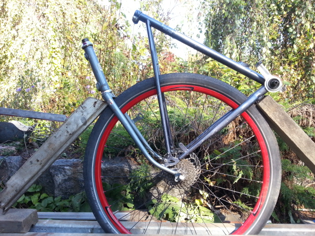

Tällainenkin keulasätös olisi nyt tarjolla, mutta kun luin joosehan kokemukset tuossa edellä, niin ehkä tämän kestotesti voisi jäädä turhan lyhyeksi. Tai no, voihan nuo vinoputket vaihtaa vahvempiin. Se kyllä vesittäisi alkuperäisen "melkein bolt-on" ajatuksen.
Vaikka keula ei taidakaan olla asiallinen, niin olisihan tässä kuitenkin tuollainen ehkä jopa toteuttamiskelpoinen tavarapyöräaspekti?
Kyllä tää miusta näyttää toteuttamiskelposelta, keulansakin puolesta. Miun RR:ssä samankaltanen ratkasu, ajokokemukset siitä vielä tosin vähäiset.

Toimisikohan alla olevan kuvan esittämä keularakenne? Se olisi helppo valmistaa, ei taivutteluja (kuvittelen, että haarukkaa ei tartteisi levittää). Purettavissa ja säädettävissäkin ainakin jonkun verran satulaputken pituutta muuttamalla. Ketjuputket on pulttiliitoksella kiinni tuossa pitkässä dropparissa... tulisiko tuosta kokonaisuutena liian joustava?
Kohta joku tietysti sanoo, että mähän olen tuollaisella ajanut jo kekkosen ajoista saakka :lol:
Ehdottasin, ett taitat haarukkaan kruunusta jotta tulee ofsettiä tarpeeksi ja levität haarukan. Muok tarkotus oli sanoo, ettei bhaarukan muotoilu oo mahoton tehtävä, tietyst tarttee hitsata se haarukan taitos kohta. Tai sitten valitsee pidemmän haarukan, esim 622:n 559 kiekolle ja taivuttaa ofsetin myös - ei tartte hitsata.

Re: Mbb- pyörien keularakenteet
Keulasta rälläköity ylimääräset häiritsemästä. Rungon palikoitakin sovitellu - pittää vissiin tehdä tälle oma ketju kun näyttää tästä syntyvän pyörä;)

61mm putki, tehnee vaikutelman 8) jämäkkyydesta, enää tarttee jämäkät liitokset :mrgreen:

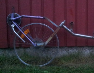

Innostus Airbikeen tarttui havaittuani sen etupään taittuvan kokonaan rungon alle. Aidossa airbikessä keula on tehty pythonien tapaan silmukaksi. Omani tein osittain pystärin takahaarukasta. Etunavan ja nivelen väli oli huonekaluputkeasize=85 [/size]sekä toispuoleisen nivelen laakeripesät. Rakenne ei ollut harkittu vaan olemassa olevat osat ja tekemisen helppous saneli sen :mrgreen:
Keula taittui nätisti rungon alle, mutta ohjausgeometria on sellainen että keula pyrkii kaatumaan eli sitä on aktiivisesti pidettävä jaloilla pystyssä. Kai siihenkin olisi tottunut, jos olisin halunnut :roll: Laitoin ohjaukseen kumin pitämään keulaa pystyssä, jolloin jaloilla kannattelun tarve väheni, mutta kumi haittasi ohjausta ja taittamista varten kumi täytyi irroittaa. En kokeillut pyörässä lainkaan ohjaustankoa. Hyvä taitettavuus oli inspiraation lähde tämän tekemiseen, mutta ajettavuus ilman ohjauskumia ja -tankoa oli mielestäni liian huono. Puutteiden takia en viitsinyt tehdä pyörää edes kunnolliseen käyttökuntoon vaan purin sen talven jälkeen helpommin taittuvan ja paremman ajettavan pyyttonin osiksi. Testaaminen jäi siis puolitiehen.
Ohjauskumin ja -tangon kanssa pyörä olisi ollut varmasti aivan kiva ajaa olihan sen geometria kopioitu aidosta Airbikestä.

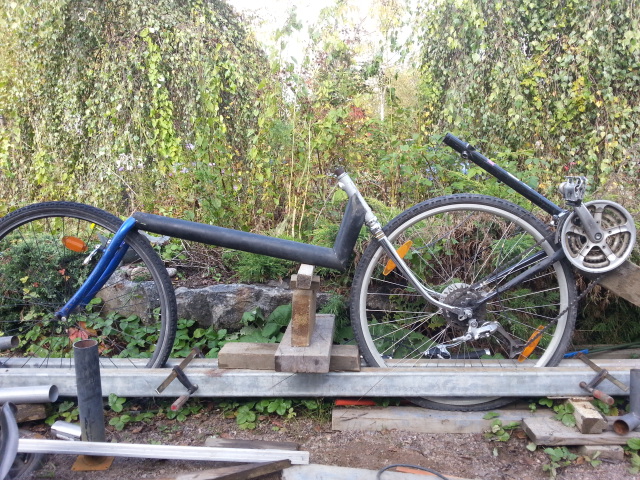

Tuommonen keula-asetelma pohdinnassa. Keskiö jää kauas renkaasta, osin paksun renkaan takia ja osin putkien mittojen takia. Mitta penkistä keskiöön riittää mutta joutuu, ei ku saa käyttää lyhyitä tai erittäin lyhyitä kampia. Ohjauskulma jää myös aika pystyyn - jättö ei ainakaan oo liian iso.
Viestit: 7866
Ketju hankaa ketjuputkeen tuossa asennossa?
