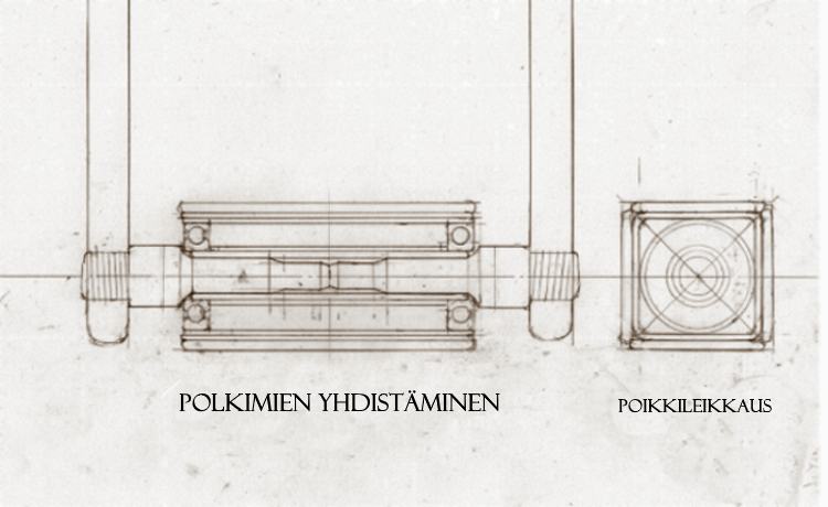

Purin kaksi poljinta ja tein kuvan niiden yhdistämisestä.
Viestit: 2074
Re: SH31
Neulalaakereilla saisi polkimen matalammaksi.

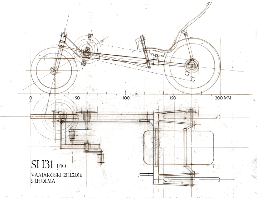

Piirsin uuden version SH31:stä:
Takakiekot 24", istuinkorkeus 50 cm (on ikääntyneen helpompi nousta ylös), kampiakseli on siirrettävä.

Minkälaisella mekanismilla vasemman puolen ohjauskahva toimii?
Viestit: 2074
Re: SH31
Kammet pystyisi tekemään noinkin, ilman toista laakeria:
http://www.ricksycle.com/default.html
Re: SH31
Oikean puolen ohjaussauva on nivelöity runkoputkeen. Kun sauvasta vetää, nojakki kääntyy oikealle. Vasemman puolen sauva on kiinteä. Siinä on vain jarru ja vaihdevipu.
Re: SH31
Jarcco kirjoitti:
Kyllä vaan, mutta saako kestäväksi?
Viestit: 2074
Re: SH31
Saa, kun mitoittaa oikein :wink:
