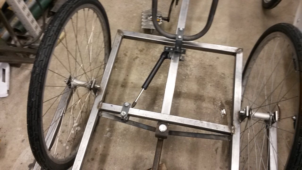

Perinteeksi muodostunut 1966-70 transporterin ohjausiskari asennettu. Rauhoittu meno kovasti. Uskalsi löysätä käden irti ohjaustangostakin hetkeksi. Ajaessa kääntäessä vastusta ei kuitenkaan juuri tunnu. Oiskohan tuo sopiva vai pitääkö laittaa toinen? :?

Hyvä se on, jos vaimenninta ei huomaa ellei sen olemassaoloa tiedä. Ei se voi ainakaan parantua eli näpit irti ;)

Kävin parin kilometrin koeajolla. -kuka näillä pystärin penkeillä pystyy pidemmästi ajamaan?- Huomasin hauskan ominaisuuden, väärinpäin vinosta ohjausakselista johtuen pystyy pyörää ohjaamaan ilman käsiä, pelkästään kallistelemalla.
