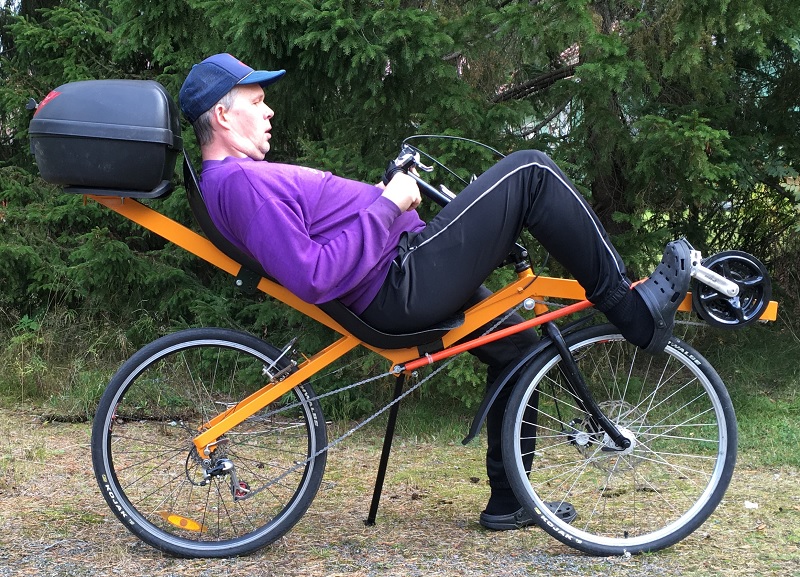

Tässä on nyt takaboksi paikoillaan ja se toimii hyvästi kypärän kans niskatukena.
Nyt jo harmittaa etten hitsannut tukea takahaarukalle :( Kovemmassa vauhdissa pyörän saa "woblaamaan" kun heilauttaa ohjaustankoa nopeasti. Ei onnistunut Higracerissa, sen meno vaan vakautui kun vauhti nousi. Renkaat ei ollu nyt maksimipaineissa ja ei tuo normaaliajossa häirinnyt. On tämä kuitenkin paljon jäykempi pyörä kuin geopyörä, mutta siinä velttous on keulassa jä tässä perässä niin tuntuu eri tavalla huteralta. Toivottavasti tottumiskysymys.
Nyt oli aikaa perehtyä tähän ja lähinnä ihmetellä miksi värähtelyä ei esiintynyt ennen viimeistelyä. Yksi kerrallaan eroavaisuuksien vaikutuksia arvioimaan:
-Rengaspaineet 3 --> 6,5bar, eli maksimiin jossa ne oli projektin koeajoissa. Pieni, mutta oikean suuntainen vaikutus.
-Stemmi oli pidempi ja loivemmassa kulmassa. Makasi mahaa vasten, joka toimi "iskunvaimentajana". Nyt pienempi heiluri ja tanko ilmassa, meno tietenkin vaakaantui kun piti käsiä "tiukkana" ja tuki ne kroppaan.
-Mut tuo boksi... Se on selvästi juurisyy. Sitä, eikä sen pohjalevyä ollut koeajoilla ja nyt on:
Ilman boksia "kulki kuin juna", tyhjän boksin kans muuttuu jo ihan eri tuntuiseksi ja parin kilon kaapelikela kyydissä alkaa tottumatonta häiritsemään normaali ajossakin. Ei tuokaan kuorma onneksi saanut menoa tuntumaan 40-45km/h alamäki nopeudessa vaaralliseksi, oikeastaan vakautui 20km/h nopeuteen verrattuna.
Kuten kuvasta näkyy, boksi on korkealla ja ennen kaikkea taka-akselin takapuolella...

Sama ilmiö mun sähköavusteisessa pystypyörässäkin. Löysälle tarakalle kun laittoi akun, niin alkas ohjaustanko woblaamaan jos yritti ilman käsiä ajaa :?
