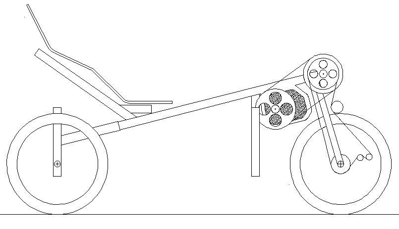

Re: (Eurolava) Twisteri

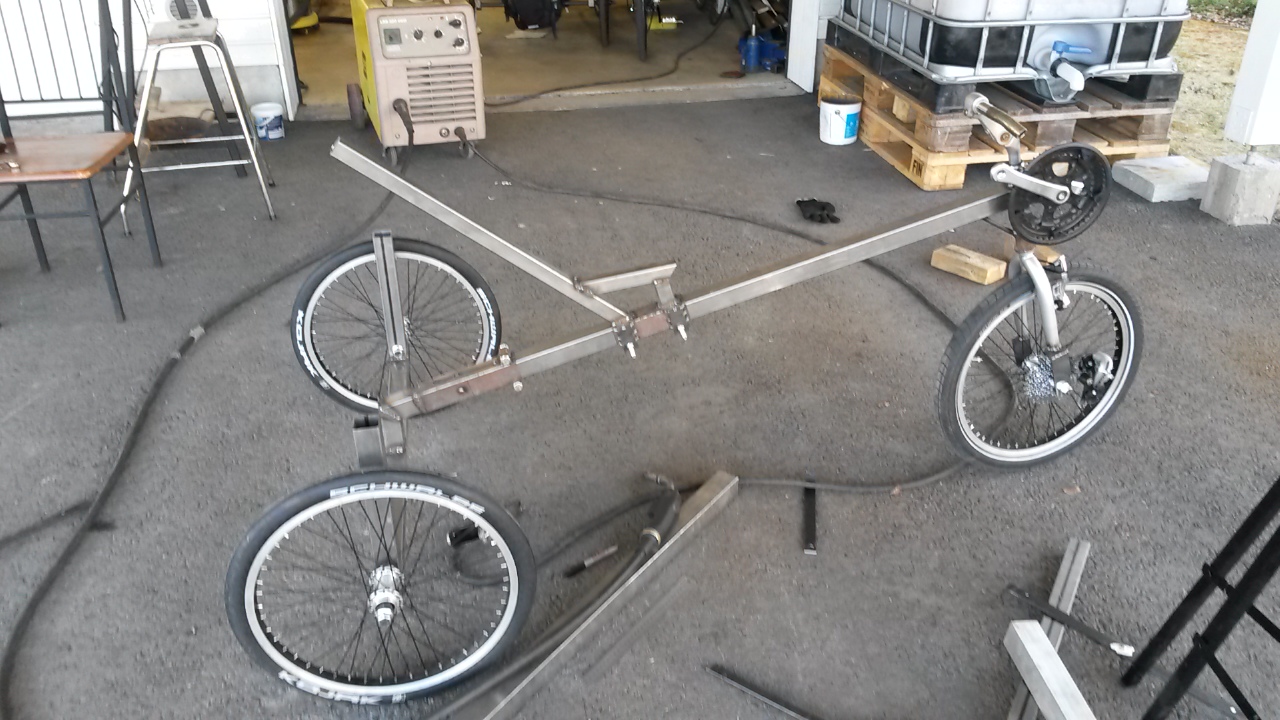

Länget etuhaarukan takapuolelle?
Viestit: 17896
Hyvä syy lyhentää :mrgreen:
Onko länki levällään vai siinä paikassa, mihin se menee vaijerin kanssa? Turha murehtia ongelmaa jos sitä ei olekaan ;)
Viestit: 7580
Länget ei mahdu haarukan taakse, koska ketju.
Jarrupalojen rikkojen paksuudella voi vähän pelata lisätilaa. Pitää katsoa myöhemmin, kun eka pääsee testaamaan.

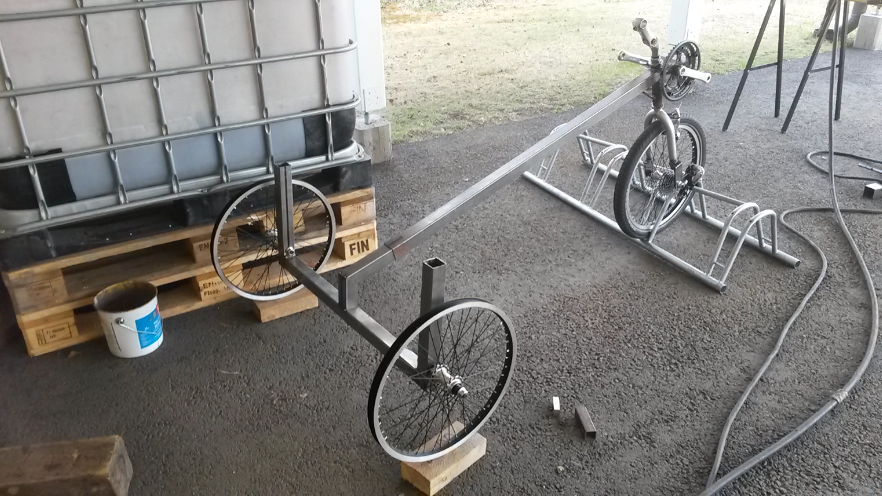

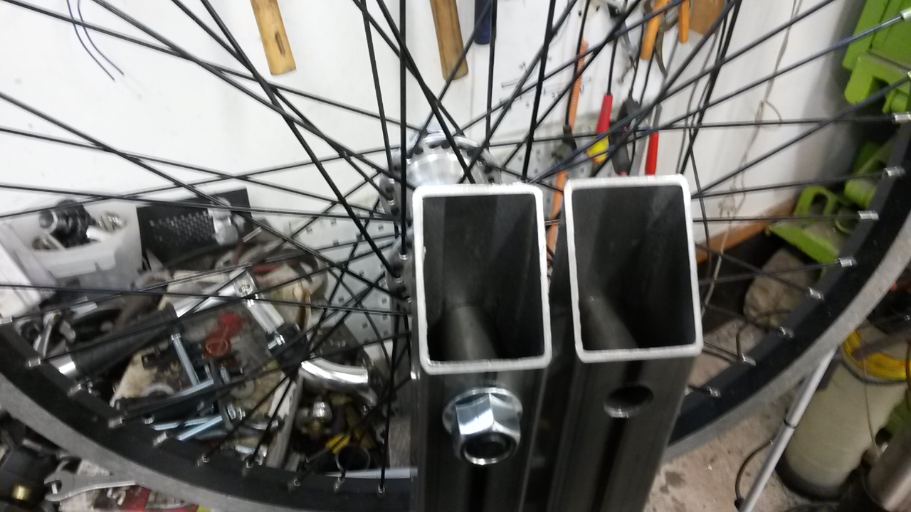

Viestit: 7580

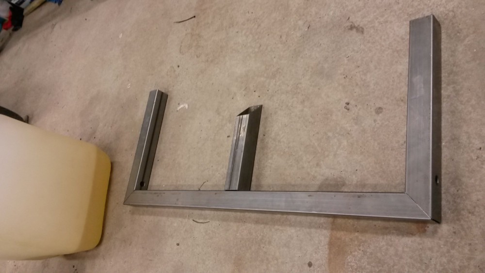

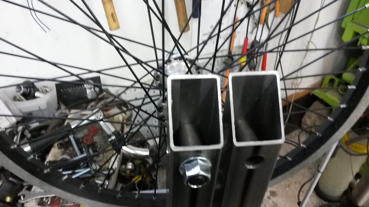

Siirsin takakiekkojen akselit niin paljon toiseen laitaan kun mahdollista. Akseli yltää juuri sopivasti 40x40 putken läpi. Laitoin holkit runkoputken sisään, niin saa mutterin kiristettyä tukevasti.

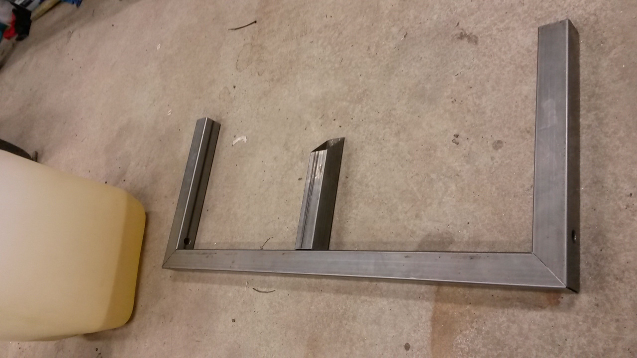

Viestit: 7580

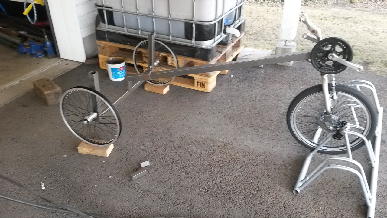

Taka-akseli hitsausta vaille. Kun tolpat tulee pystyyn, niin keskitolpan hitsaus vääntää tuohon hieman camberia. Toivottavasti :D

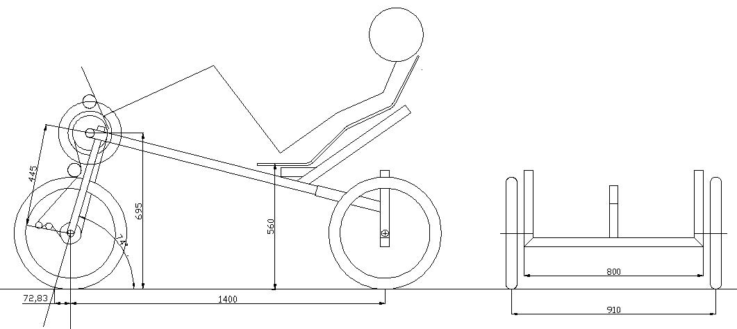

Viestit: 7580

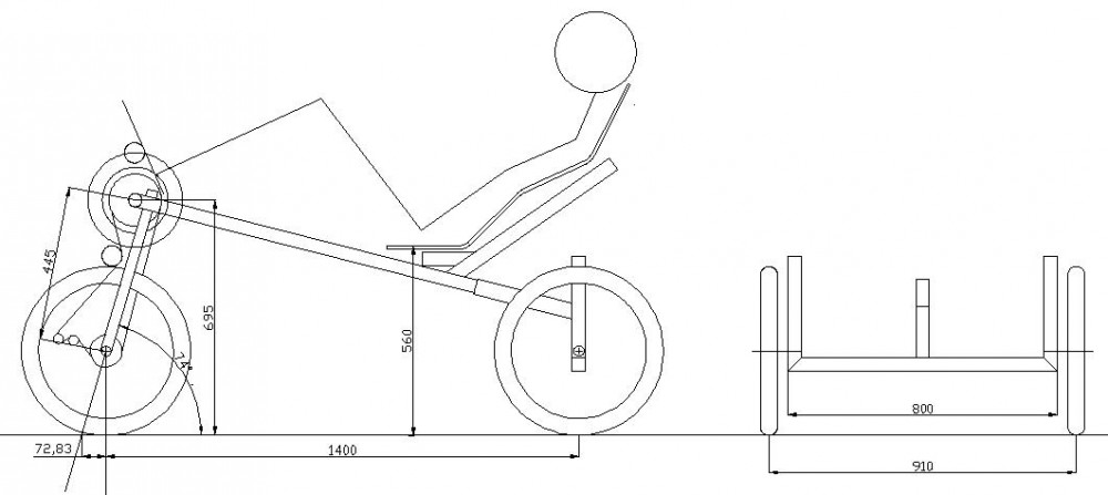

Päivitetään piirrosta välillä vastaamaan (ehkä) lopullista tuotetta :D
Nyt tuo poljinkeskiön ja etunavan väli riittää paremmin ketjuvaihteiseen.

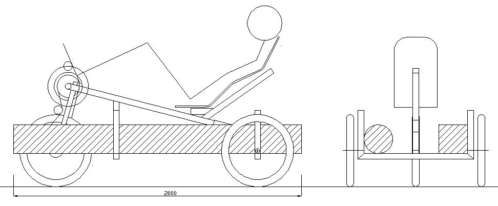

Pitkien tavaroiden kuljetus onnistuu, kun asentaa runkoon taka-akselia vastaavan osan.
Twisteri tukki.JPG (54.67 KiB) Katsottu 3418 kertaa

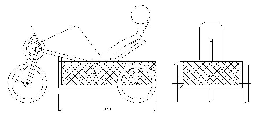

Nyssäköille ja/tai lapsille asennetaan myös pohja ja laidat.
Twisteri laatikko.JPG (57.03 KiB) Katsottu 3418 kertaa

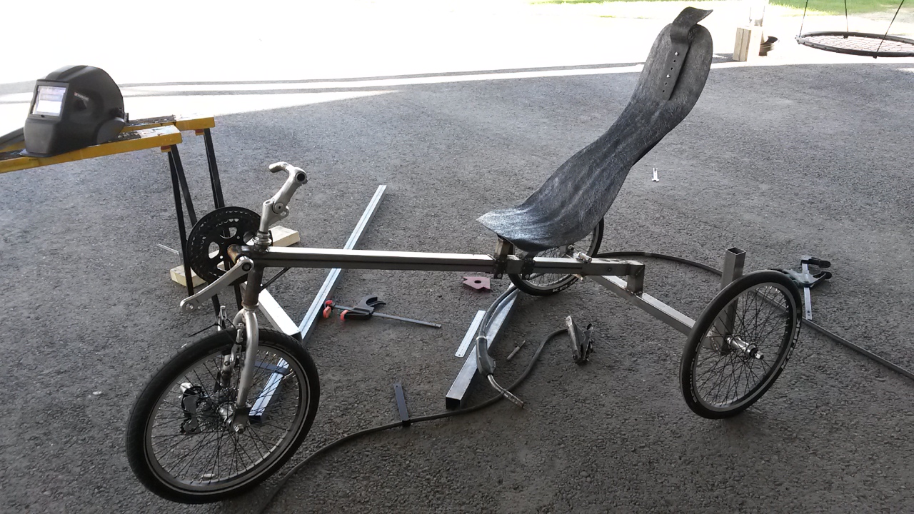

Ai niin, suunnittelukisaan piti olla se stepsin käyttökin mietittynä. Siihenhän se istahti.
twisteri steps.JPG (40.86 KiB) Katsottu 3238 kertaa
Viestit: 7580

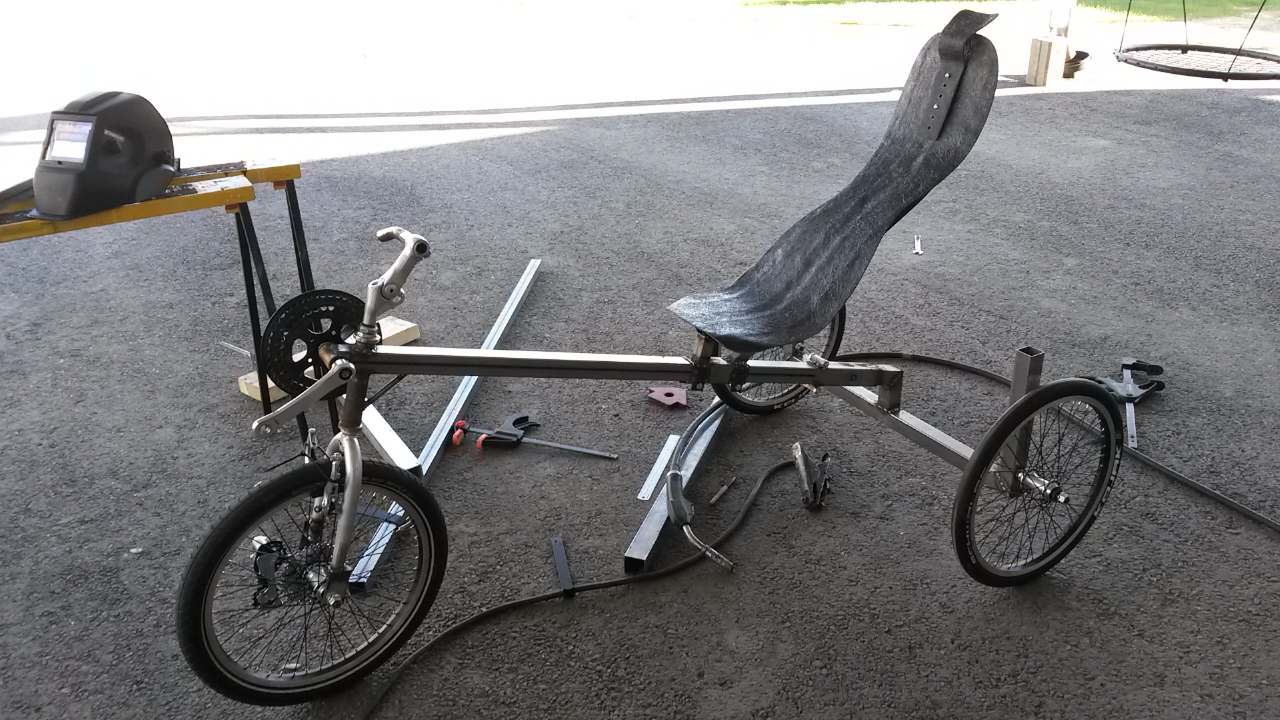

Penkin kiinnikkeet jäivät vielä tekemättä, kun migistä loppui kaasu.
Jakkara tulee hurjan korkealle 56cm maasta.
