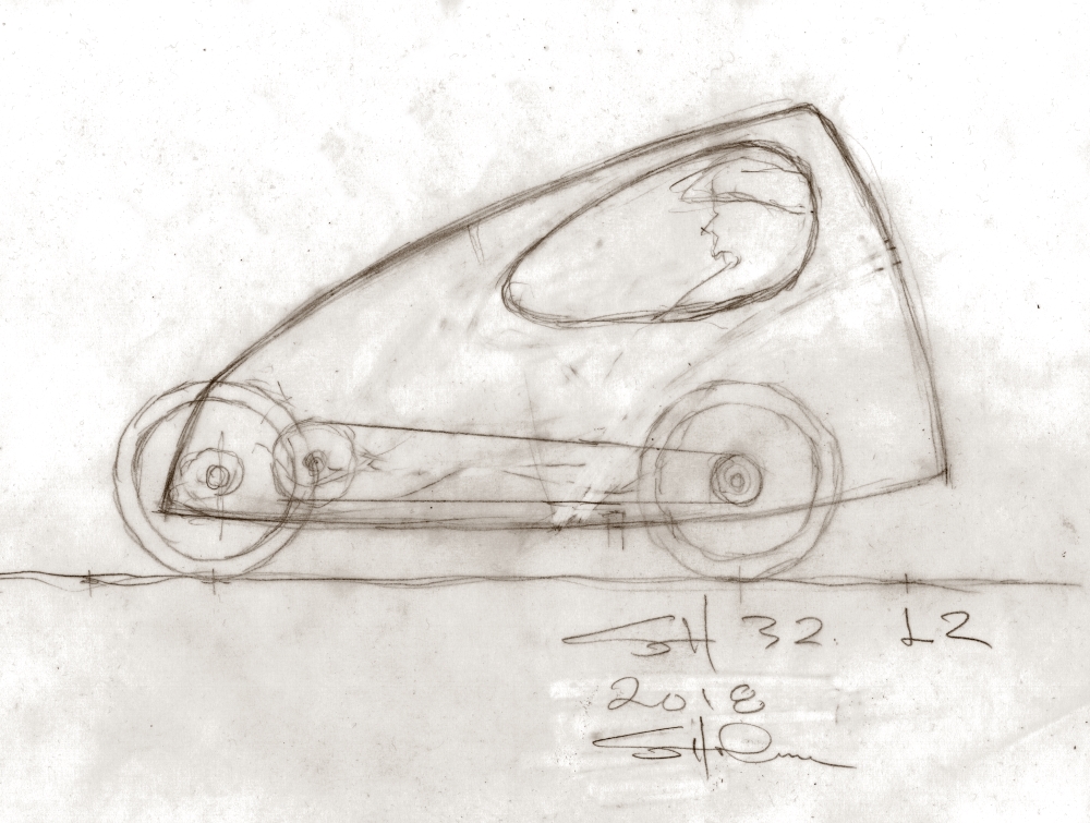

Joo, kyllä se on tavaratilan pohja. Kattamisen suhteen olen kovasti kahen vaiheilla: kattaisko vai ei? Olen ajellut viime ajat tadpole SH26:lla ja tykkään niin kovasti vapaista tuulista ja äänettömyydestä, jota katettu malli ei suo. Jos lähden kattamaan olisi se jotain oheisen kuvan tapaista. Koko lentokonevanerinen koppa olisi saranoitu etureunastaan. Kerrankin olisi tilaa huololle sekä edessä että takana..

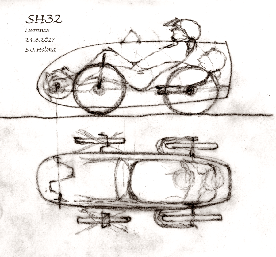

Niin, tuo alkuperäinen ideahan oli, että tässä kinnerissä voisi nukkua, jos istuimen voisi laskea alas. Olen asiaa kovasti pähkäillyt, ja se on myös kovasti hidastanut (myös muiden syiden vuoksi) SH32:n edistymistä, ja eteenpäin pääsemiseksi olen toistaiseksi luopunut koko ajatuksesta, mutta vielähän asiaa voisi pohtia. Siinä tulee vaan vastaan se, että onko tarkoituksen mukaista tehdä sellainen rakenne, jonka tarve on suht. vähäinen, mutta tekee rakenteen monimutkaisemmaksi ja painavammaksi. Itse osaan nimittäin nukkua nykyään hyvin istualtani. :mrgreen:
