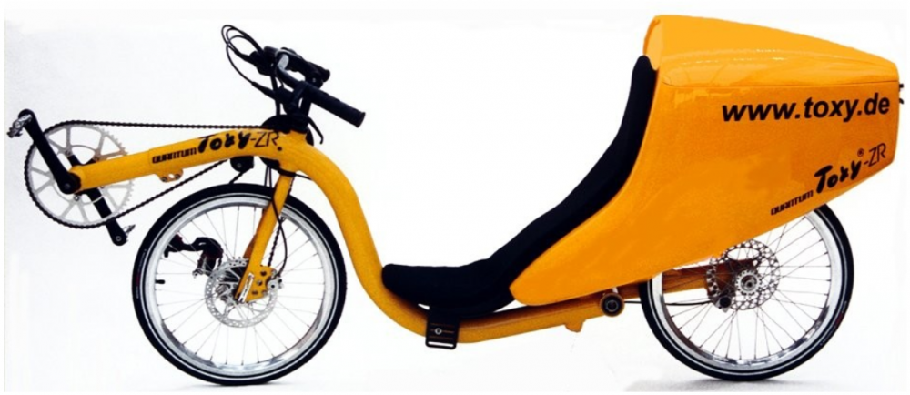

^ Päiväreissuista muutamaan päivään, kerran kesään voisi joutaa pidemmillekin, mukana kulkisi ruokaa ja vermeet valmistukseen, vaatetta, teltta, makuupussi, makuualusta, tarppi ym. mitä nyt sattuu tarviimaan, käytännössä max. kaksi satulalaukkua ja iso kuivasäkki, tosin laukkuja voin joutua hommaamaan paremman painojakauman saamiseksi, ei ole mitään hajua miten nojapyörä kannattaa lastata. :?
Toxy ZR voisi olla tuohon passeli ja se on sen verran pieni että mahtuu hyvin parvekkeellekin. Lisävarusteeksi voi valita tuon kuvassa näkyvän Aero tavarankuljetuslaatikon joka parantaa aerodynamiikkaa ja on silti nopeasti irrotettavissa jos sille ei ole käyttöä. Se painaa vain 2,7 kiloa ja tilavuutta on 70 litraa.
http://www.nojabike.com/

Jos mahdollista niin kannattaa koeajaa mahdollisimman montaa eri mallia niin eiköhän niistä sopiva löydy. Kyllä tuo mainittu Azubin Ibex on ihan hyvä vaihtoehto.
Meillekin voi tulla koeajamaan ja koeajettavaksi löytyy tällä hetkellä kaksipyöräisiä kuusi kappaletta, pari Velomotionia, Toxy Flite, LT ja kaksi Toxyn ZR mallia hieman erilaisilla varustuksilla.
