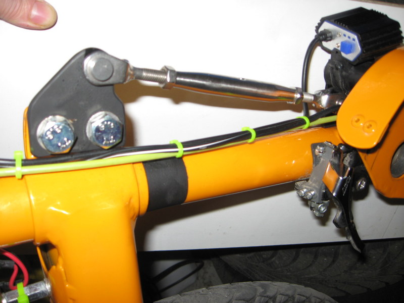

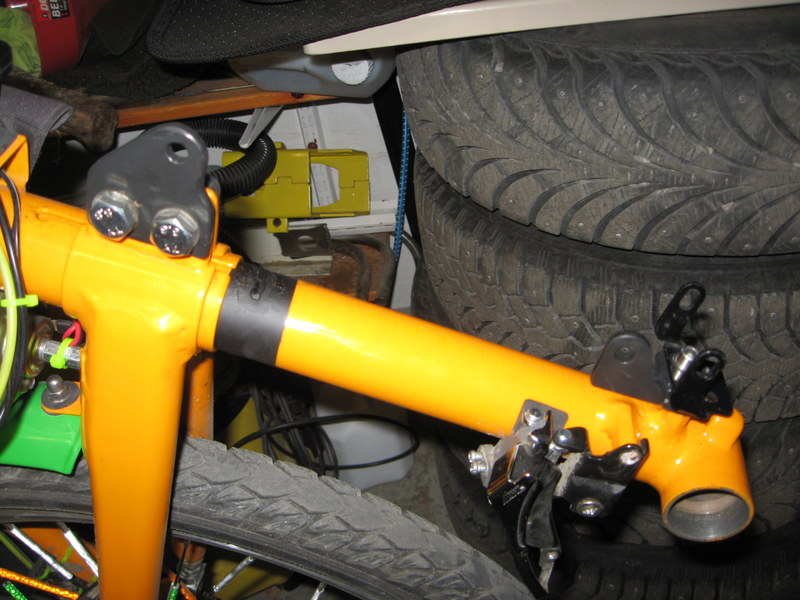

Suunitelma etenee . Puran etupään ja teen sinne lähelle keskiötä lisä tuennan .
Joka etenee viistottain etunapaa, molemmin puolin . Kun teen tän tuen vantiruuveilla .
Jää mulle mahdollisuus etupuomin säätöihin .
Nyt on mahdollisuus joko hitsata puomiin kiinike korvake , tai tehdä siihen panta.
Siinäpä kysymys. :roll: :roll:
Nyt täytyy tarkistaa netistä , saako näin pitkää vantia. :mrgreen: :mrgreen:

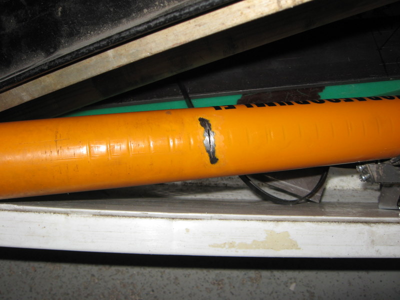

Nytkun tää puomin putki on yläpuolelta ratkennut noin 30mm . Niin olisiko kannattavaa halkasta putkea pitemmällä ja laittaa sen yläpuoliseen osaan puolikuun muotoinen peltinen vahvika .
Ennen hitsaamista. Saisiko nääin kohasta kestävämmän . Vai onko aivan turha toimenpide.
Tässä pappara nyt mietiskelee.

Onko vikakohta ihan kiristyspannan vieressä? Puomi näyttää 40 mm putkelta, onko normaalilla 1,5 mm seinämällä? Keskiöstä pantaan lienee noin 300 mm. Noin pitkään etupuomiin 40 millinen on vähän heikkoa kun on riuskempi polkija. Vahvike putken sisälle on hankala tehdä eikä ehkä auta asiaa tarpeeksi. Parempi olisi lisätä seinämää tai mielummin halkaisijaa.

Teen tialapäisen kokeilun . Laitan kuvaa kun tehty . Jos ei kestä täytyy tehdä vahvemmasta uusi , ensi talvena .

Kuvaa tulee jäljestä . Kunhan Jori ehtii . :twisted: :twisted: Nyt vaan kovaa kokeilua ja katsotaan kestääkö . Jos ei niin tehään uusiksi koko etupää . Sillä siittä sit pääsee.

Runko (puomi ) kesti . Tuli toinen vika . Noin 8km ajoa , lakkas rataspakka pyörimästä . Vapaana pyörii, mutta ei poljettaessa. Kohta tallille selvittään tätä mekaanista ilmiötä . Veikkaan telkee , tai joatian muuta murtuneeksi . Siittä myöhemmin lisää . 8) 8) Elämä on vastusta joskus. :D :D

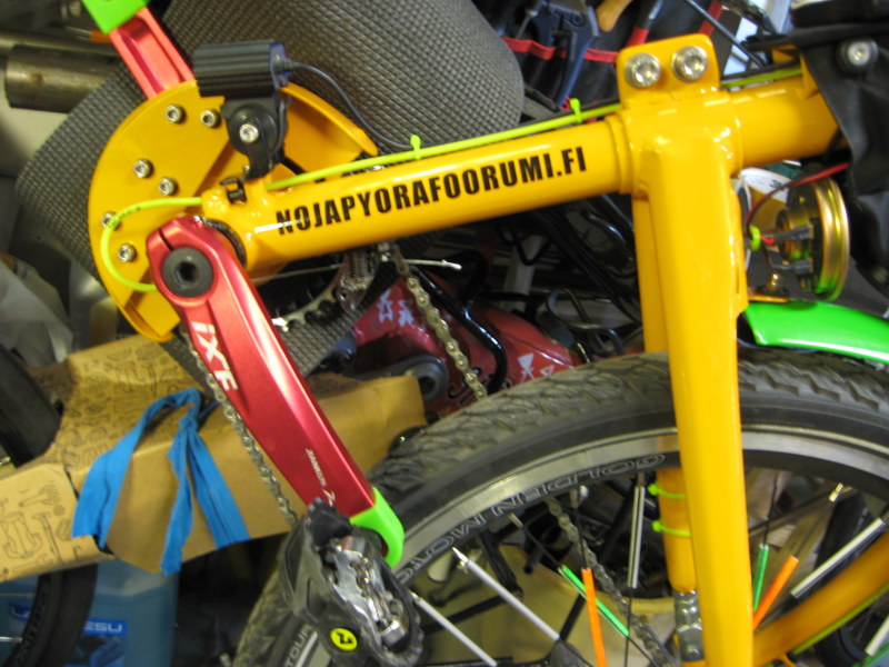

Nyt laitettu napa atomeiksi . Olisiko jollakin Sachs Orbitin varaosia. Tää malli on rumpujarrullinen , tarvitsisin rattaidenpään olevan pienen rattaan , joka on siellä laakereitten vieressä . Siittä murtu tänään hampaat , muuten hyvä olisi napa. :mrgreen: Mutta ei toimi ilman tätä . Mielummin koko akseli , ettei tarte purkaa. :evil: :evil:

Lyhemmillä kammilla ei ketjuvoima repisi runkoa ja napaa rikki :wink:

Tää voi siltä osaa olla tosi . Mutta lyhet kammet ei ole mun juttu. Mutta kun katsoo millä välityksillä ajan,
en usko että mun voimat on syy tähän .
