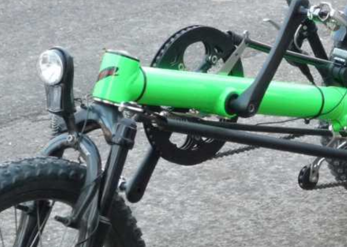

Mihinkä se anturi pitäs asentaa :? :oops:
Keskiöakselille.
Näyttäs silmällä, ettei sihen mahdu :? Ei kai se voi pyöriä akselin mukana?
Viestit: 14409
Re: Punakettu - Hase Kettwiesel
Keskiöakselille.
Laita lähikuva tuosta keskiöanturista. Vaikuttaa minusta siltä, että se liikkuva osa ainakin tästä kuvasta puuttuisi. :?

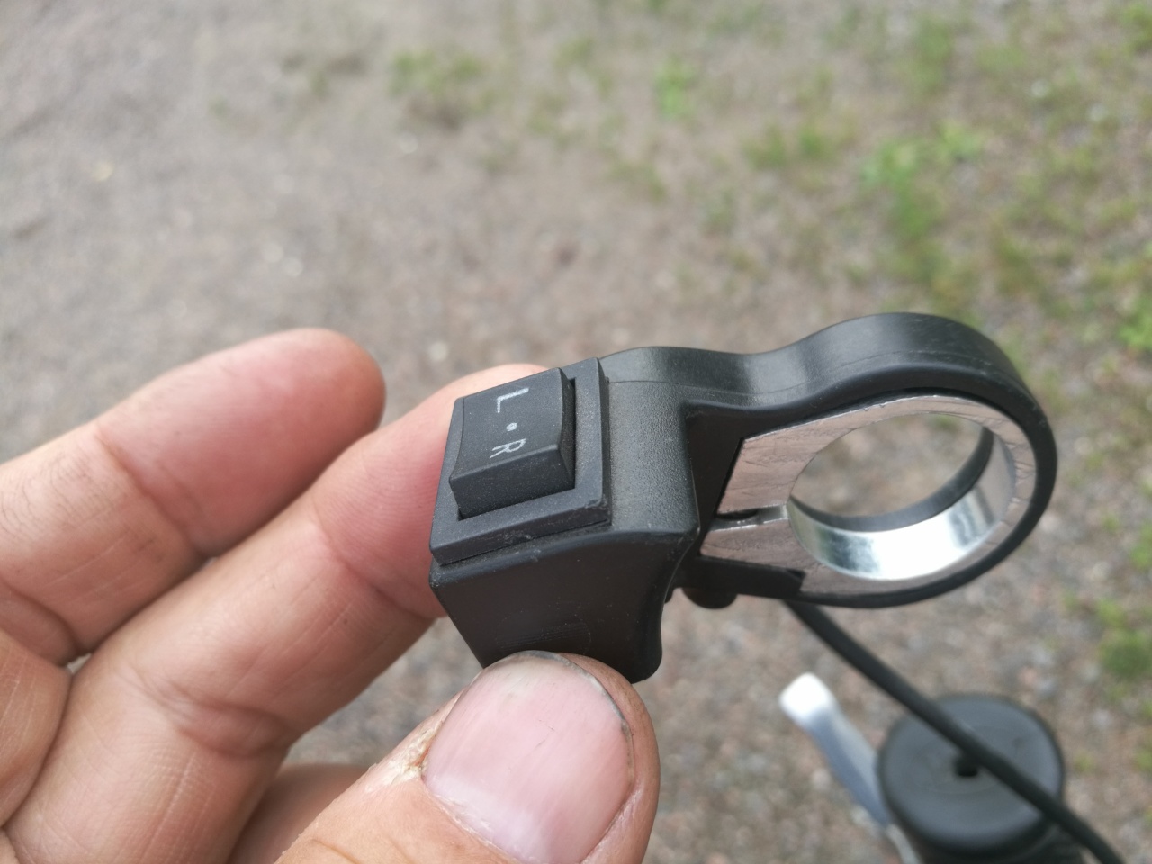

Viestit: 17966
Siinäpä se.
Tuohan on joku ohjaustankoon kiinnitettävä katkaisija :roll:
Viestit: 17966
Sitä epäilinkin, kuuluu varmaan kaasukahvan juureen. Pakettiin ei varmaankaan kuulu poljinanturia, ilmankos oli niin halpa ;)

Toimiiko moottori, jos painaa tuon L-kytkimen suuntaan. Tiedä häntä, josko on vain vilkkukytkin. :mrgreen:
Viestit: 1658
Suuntavilkkua minäkin veikkaisin.
Viestit: 17966
Moottori toimii vain R-asennossa.
Viestit: 1658
Siinä on pakki ;-)
Eli se on virtakytkin. L-asennossa toimisi sitten varmaan poljinanturin kans, jos sellainen olisi. Ei oo ollu oikeilla merkinnöillä olevaa tankokytkintä niin on laitettu vilkun kytkin(Left Right).
