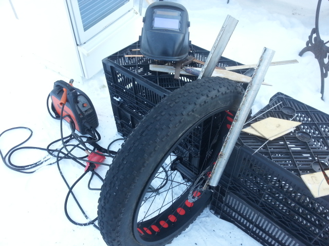

Putkia heppailtu vähän jo ristiin - teen tästä ekaks omaankäyttöön, ehkä vähän lyhyemmän ku tandemi.

Etuhaarukan putket droppareihin hepattuna - ehkä tää tästä :mrgreen:

Päivän tuotoksena viel lisäks, etuhaarukan olkaputken ja toisen rungon ja takahaarukan olkaputken heppaus 8)

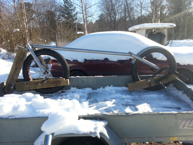

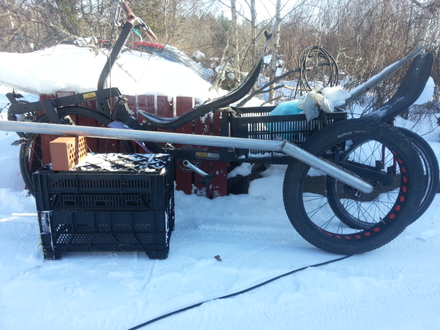

Aamulla ekaks tein peräkärryn reunasta kiekoille jigin. Pähkäilyä, miten keula tuohon muodostuu? Kuinka korkeelle penkki pitää nostaa? Nivelen sijainti ja keskiön paikka, korkeus? Läski vaikuttanee merkittävästi näihin ja sitä kautta ajokokemukseen.
Kuvassa akseliväli n. 1700mm - 100mm lyhyempi ku 2WR.
Tarttee käydä kattelemassa Pommiketjusta mallia ;)

Haarukat kii. Penkki puristimilla.
Penkin kulma on 35.
Akseliväli 115 senttiä.
Penkin korkeus n. 70 senttiä
Poljinkeskiön korkeus 75 senttiä
Sieltähän ne mitat löyty, penkin ja keskiön korkeuden voinen kopioda tuosta :mrgreen:
Viestit: 17970

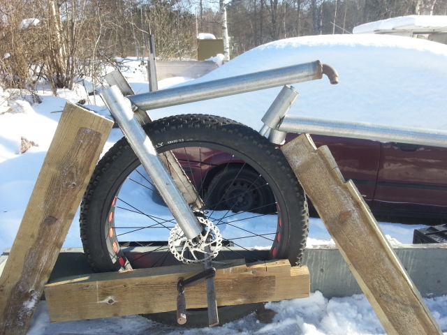

Tuommonen putkiasetelma, keulan suunnittelun helpottamiseksi.

Etuhaarukka näyttää tyvestään leveältä :? Joudutko tekemään erikoisleveät (ja -lyhyet) kammet?
Viestit: 17970
Re: MBB-tavaratandem
Tarkoitatko leveetä olkapään kohtaa? Huomasin just saman - no siinä on varaa kaventaa. Läskin keskiö pitää muutenkin olla leveempi ja kampien lyhyyskään ei haitanne :mrgreen: mutta tuota täytyy vähän suunnitella ja mallailla, joka tapauksessa.
