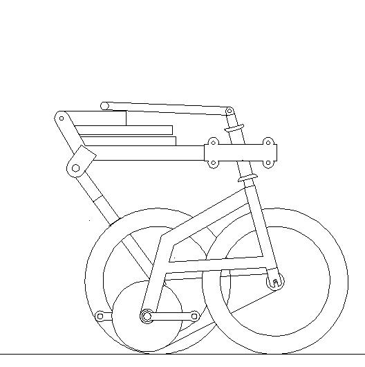

40 x 40 runkoputkea löytyi 3m ja 30 x 30 takahaarukkaputkea 2m. 45 x 45 putkea oli 20cm pätkä.

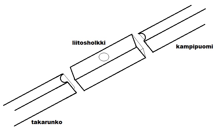

Cruiser easyn rungossa ois kyllä tuommonen valmis 20cm liitosholkki ja se joutas pois. Vois hitsata kasaan ilmankin, kun rungon mitta on nyt sopiva. Jos tuohon liitosholkkiin porais keskelle emäputken reijän, niin takarunkoa menis 8cm sisään ja kampipuomia (siitäkin sais irrotettavan) saman verran. Just ja just riittäs, flevon rungon jatkopalassa oli putket limissä just tuon 80mm.

Jos tekis liitoksen nuin, että kampipuomi ja takarunko nojaisivatkin liitosholkin läpi menevään emäputkeen. Näin saisi täydet 2 x 100mm tukipintaa 200mm liitosholkkiin, vaikka emäputki kulkeekin sen läpi.

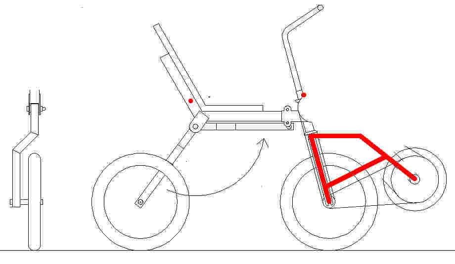

Päivitin kuvan 30mm takahaarukkaputkelle, liitosholkille ja lyhensin runkoputkea penkin takaa.

Toihan on kätevä emäputkipalikka. Se tekee putkeen puristettavan keskiön kanssa uuden pyörän rakentamisen kovin vähätöiseksi. Muutama putken pätkä ehkä mutkan kanssa ja pyörä on lähes valmis :)
Mikä sai muuttamaan takahaarukan taittumaan rungon alle eikä viereen? Paketin ulkomitat kasvavat muutoksesta.

Tarviiko kampipuomin olla irrotettava? Kestääkö se holkissa, vai löystyykö kiinnitys polkiessa? Se on aika lyhyesti holkin sisässä ja pitkä vipuvarsi :?
Jos vetää naruperän köyden kiinnityspisteen keulapuomiin, vetää painovoima sekä perärunkoa, että kampipuomia kohti emäputkea. Kun vielä polkee päälle, vetää ketju vielä kahta kauheammin. Ei taitaisi tarvita mitään lukituksia, jos vain sivusuunnan välys olisi hallinnassa.
Sivuttaista lenkkuamista vähän epäilinkin mutt sehän pitää kokeilla ni haihtuu miunkin vähäiset epäilyt ;)
Huono feng shui ja kultainen leikkaus ei toteutunut. :wink:

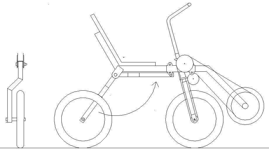

Piirtelin Joosen idean puhtaaksi. Aika nätisti viikkautuu :D
Takakiekon voi vaihtaa pikalukitusakselilla myös haarukan toiselle puolen, jos se helpottaa taittelua?
Eikö JOKU vois luvata mulle, että pystyisin ajamaan tuolla mbb versiolla? Siinä ois vähemmän ympäristöä sotkevaa ketjuakin.
Luvata en voi, mutta uskon kuitenkin että pystyt. Vain alku lienee hankala :? Itse opettelin ajamaan pyyttonia myös yhdellä jalalla enkä osaa pitää sitä amerikan temppuna.
