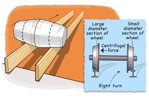

Ei taida mahtua tuollaista kolmikiskojärjestelmää rakentamaan. Raideväliero on liian pieni.
Kiskon ajopinnan leveys on noin 70 mm ja 89 mm erolla jäisi tilaa laipalle ja vierinnän keskittävälle kartiomekanismille aivan liian vähän. Teoriassa 19 mm laippa riittäisi, mutta kun rataa pitkin vierivä akseli ei vieri laippa kiinni kiskon sisäpinnassa muulloin kuin aivan äärimmäisen jyrkässä mutkassa, johon kartiovierinnän halkaisijaero ei kykene. Tässä tilanteessa kuuluu pirullista ulvontaa junan pyörien laippojen hangatessa kiskon kylkiin.
Kartiovierintä kiskokalustossa.png (210.92 KiB) Katsottu 4808 kertaa

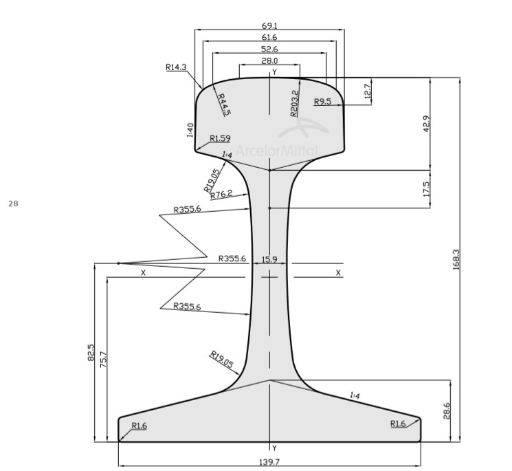

Kuinkahan iso tila tuolle sivuttaisheilunnalle pitää jättää. Jos kaksoiskisko olisi yhtä palkkia, sisemmän kiskon vierintäpinnan leveydestä voitanee tinkiä ulkolaidasta, koska eihän koko leveys ole pyörän käytössä, vaan pinnan sisälaita. Kaksoiskiskon sivuttaisjäykkyys toteutuisi jo leveämmän raidevälin raiteen jäykkyydellä.
Silti voi olla "haasteellista" suunnitella kaksoiskiskon kiinnitys nykyisiin betoniratapölkyn kiinnikkeisiin, jotka on tehty yhdelle kiskolle, mutta tuskin niihin toista kiskopariakaan voidaan pölkkyjä vaihtamatta laittaa.
Viestit: 4142
Re: Lentävät ajoneuvot ja muut yhteiskunnalliset ongelmat
Sähköistykselle ei taida tulla mitään ongelmaa koska junien vastaanottimet on todella leveitä ja tuo 89mm puolittuu sähköjohtimiin nähden muutenkin kun asennettaisiin kolmas kisko.
MM
Viestit: 305
Viesti Kirjoittaja MM »
Suomessa raidevälys, eli se mitta minkä akseli voi siirtyä sivusuunnassa raiteitten välissä, on 14 mm. Pyörän laipan enimmäisvahvuus on 33 mm. Kaksoiskiskon raon pitäisi siten olla vähintään 47 mm (+ käyntivälys). Kun raidevälien ero on 89 mm, eurooppalaisen kiskoharjan leveys olisi enintään 42 mm (- käyntivälys).
Ei taida riittää.
Lisätään tähän, että ratateknisten ohjeiden mukaan laippauran minimileveys liikkumattomissa rakenteissa on 44 mm ja uran minimisyvyys 38 mm. Europpalaisen junan kiskoharjan leveys olisi siis enintään 45 mm olettaen, että ohje sisältää käyntivälyksen.

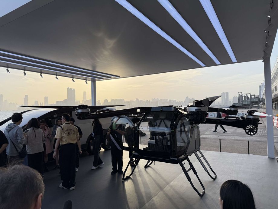

"Aivan uskomatonta! Lentävät autot ovat totta
Xpengin sähköisen ilma-aluksen sisältävä maalle tarkoitettu lentotukialus on menossa tuotantoon vielä tämän vuoden aikana."
https://www.iltalehti.fi/autouutiset/a/ ... 9d1cebf9d0

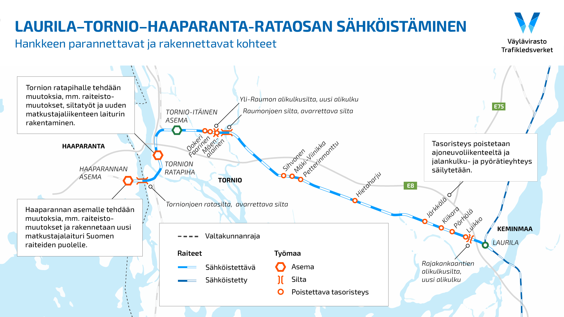

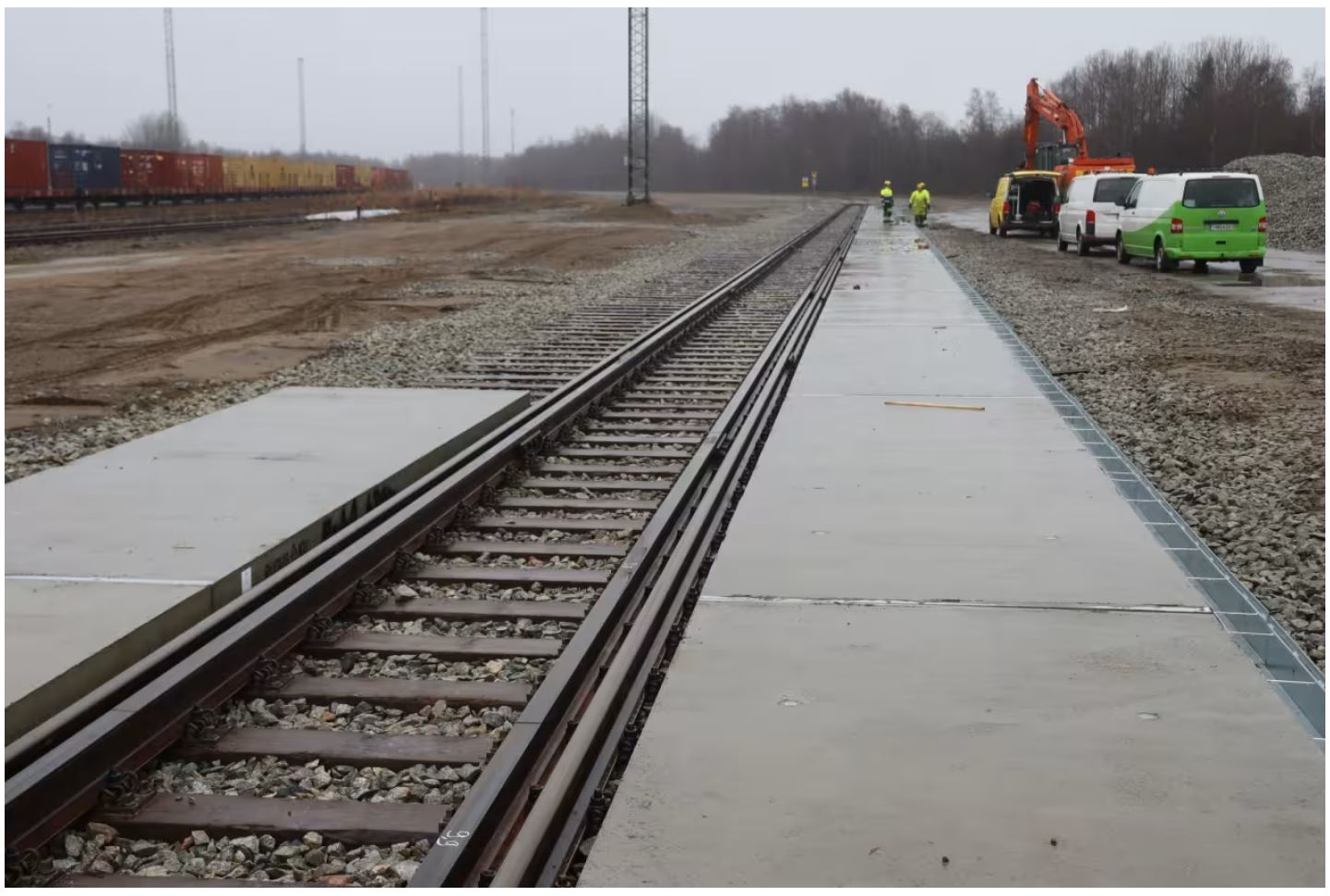

Tosiaan paljon mielenkiintoisempaa (ja realistisempaa) on raideinfran kehitys kuin lentävät autot. Suomen ja Ruotsin välille esim. on tehty ja ollaan tekemässä tähän parannuksia. Taisimme Tornion lowridessa todistaa erään sillan (https://maps.app.goo.gl/L3SNhgNcUj1cRgp2A) avartamista...
"Tavaraliikenne kulkee nyt sujuvammin Suomen ja Ruotsin rajalla – raideleveyden vaihtoon löytyi ratkaisu
Ennen muutosta Tornion ja Haaparannan rajalla oli vierekkäin Ruotsin ja Suomen raideleveyksillä olevat kiskot ja tavaraa jouduttiin rajalla siirtämään vaunujen välillä."
https://yle.fi/a/74-20003611
"Telinvaihtoraiteessa on normaalit kiskot, mutta niiden keskellä on niin sanotut vastakiskot, jotka ohjaavat kapeampiraiteisilla radoilla kulkevia ruotsalaisia vaunuja kulkemaan suomalaisella raiteella. Kuva: Väylävirasto"
"Laurila-Tornio-Haaparanta"
https://vayla.fi/laurila-tornio-haaparanta
