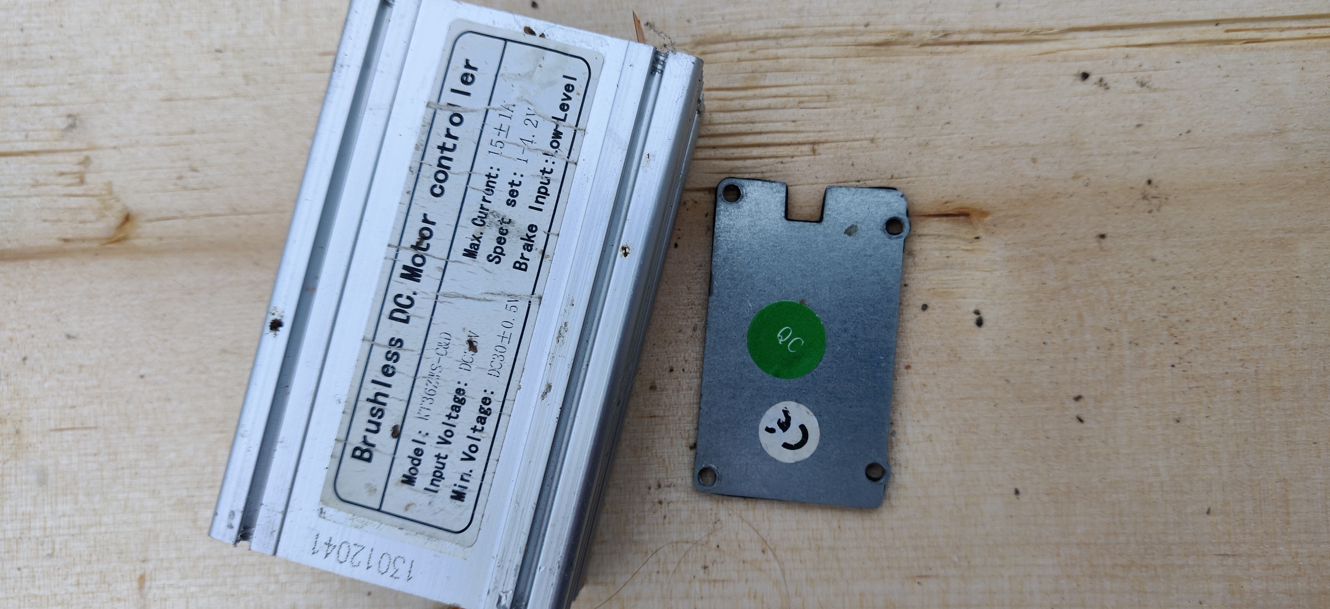

Eikö tuota lootaa saa auki? Jos saa ni samahan se on katsoa onko siellä sulakkeita.
Viestit: 17893
Re: Maxarya
Nii, tais sinä olla ruuvit.
Viestit: 17893
Re: Maxarya

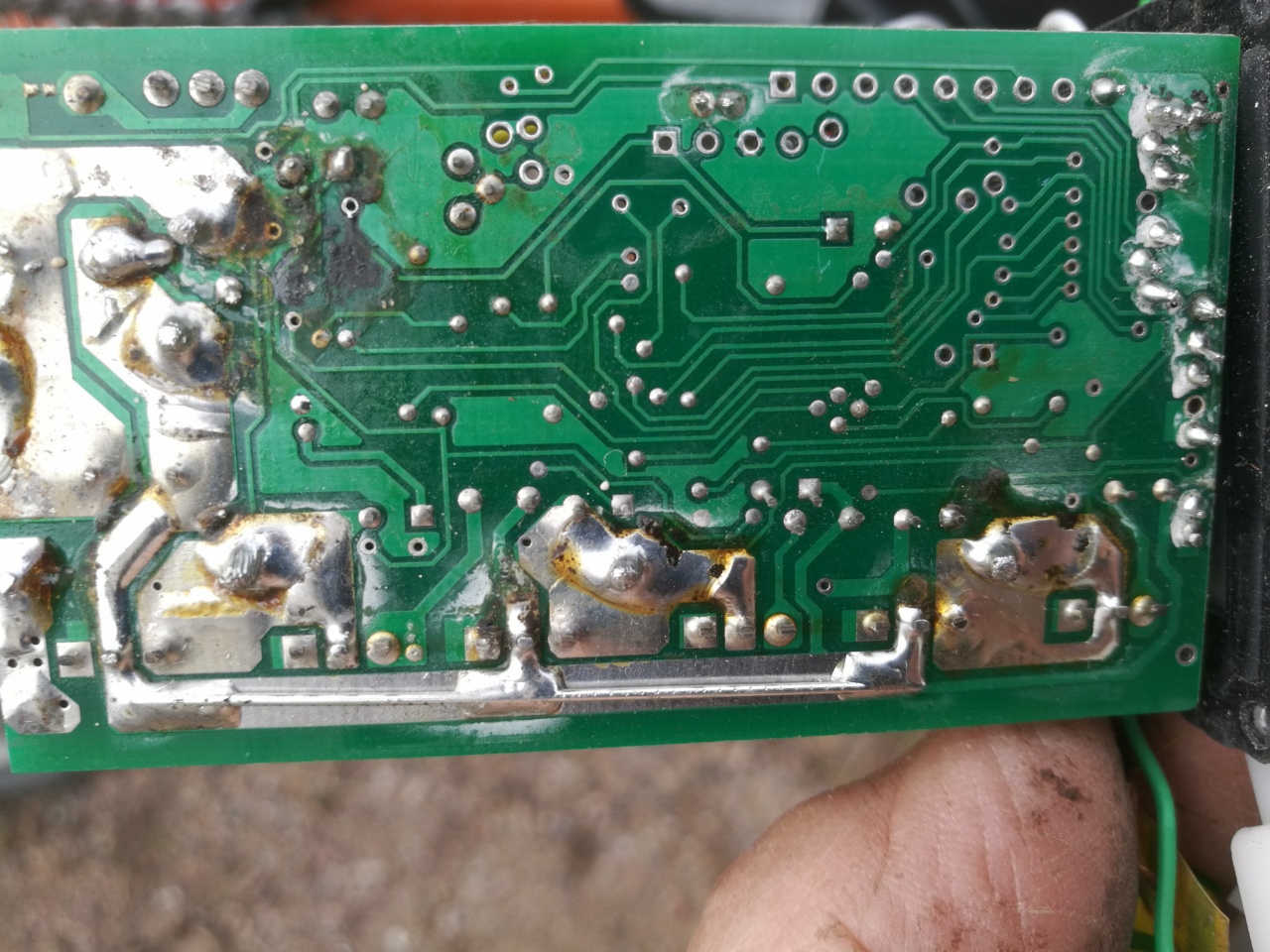

En nähnyt kotelon sisällä mitään, mikä näyttäs sulakkeelta. Siellä ei näkynyt myöskään mitään kärähtänyttä kohtaa. Se väärä liitin, mihin hipastiin kärhti/suli n. millin pätkän :?

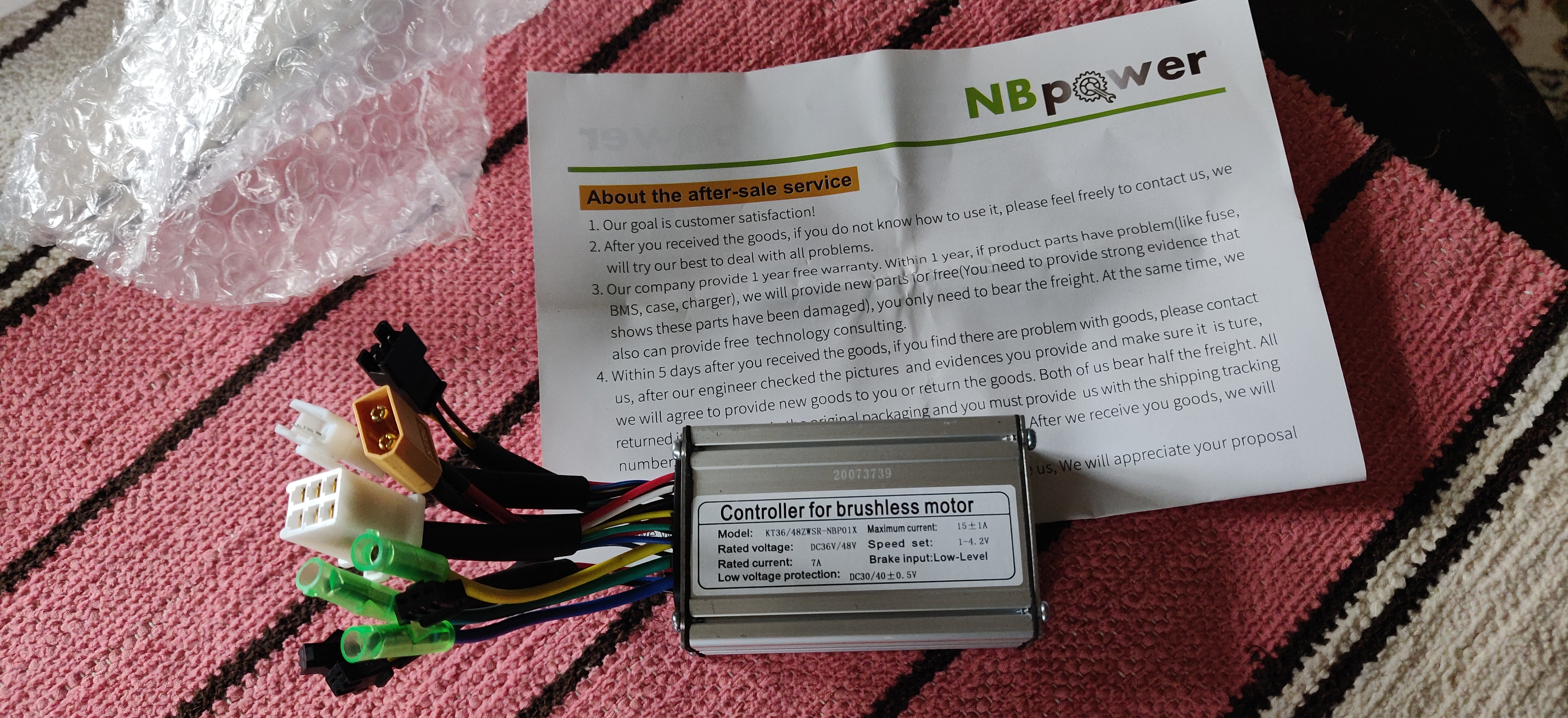

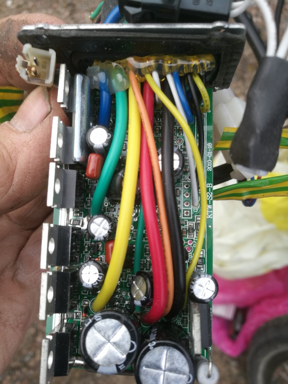

Controlleripalikka molemmin puolin. Kärähtäny liitin peukalon ja etusormen välissä.
En vaan tykkää sähköstä :evil:
Re: Maxarya
Saman näköisiä korjaillaan YouTubessa, mutta sieltä ei pikaisella selailulla löytynyt mitään sulakkeeseen viittaavaa :( Monessa vaihdellaan noita mosfetteja joiden avulla tehdään moottorille menevä vaihtojännite, mutta ne on tässä luultavasti ehyet kun oikosulku ei käynyt moottorin johdoissa eikä tämä ole ylikuumentunutkaan. Noiden mosfettien vuoksi tuota ei kannata välttämättä roskiin nakata, jos sattuu että jollakin hajoaa samanlainen kontrolleri normaali käytössä niin saa tuosta varaosia :) Sen verran monta videota aiheesta että taitaa olla yleisimpiä vikoja mitä normaali käytössä tulee.

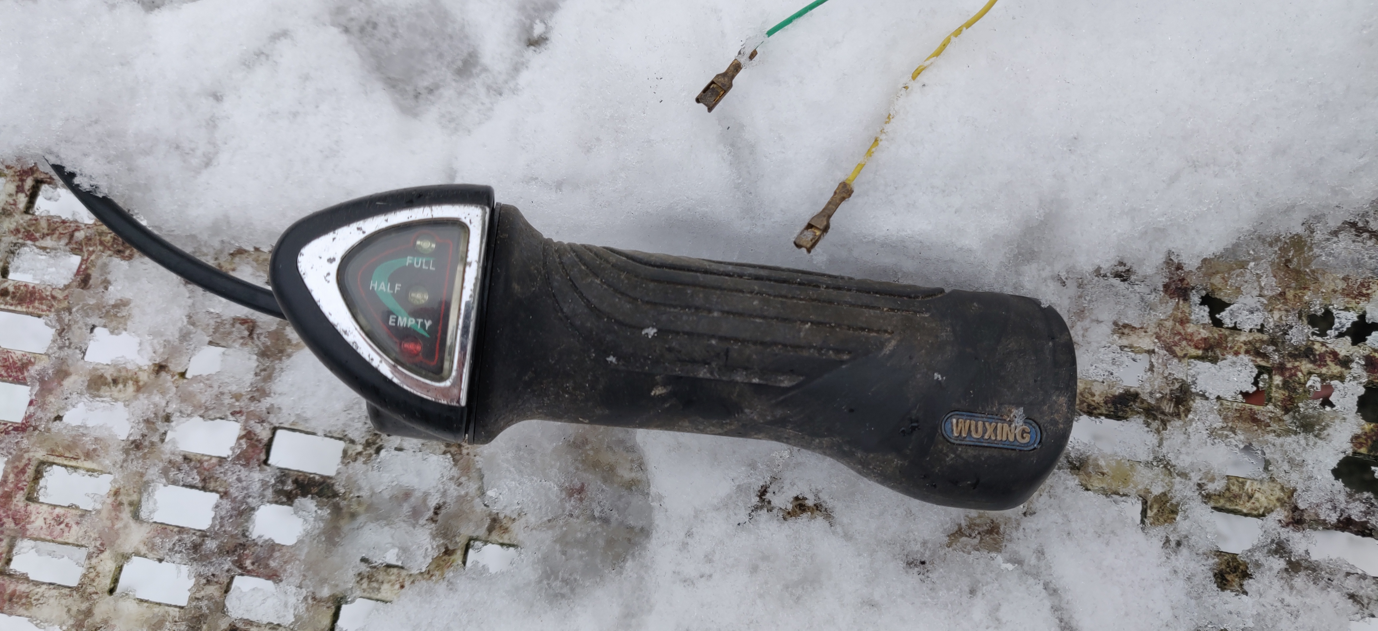

Kuva oli vähän heikko, mutta kontrolleri näytti kun teng merkkiseltä, mulla olis joko johto tai kosteusvammainen jos haluat testata saisko noista yhdisteltyä/korjailtua ehjän? LCD versio, käynnistyy ja tuottaa näyttöön tietoa mutta sekoilee, en nyt just muista miten.

Ota kuvat samalla kontrollerin tarrasta, kaasukahvasta, näytöstä niin tunnistetaan mikä se on. Pitäis joka tapauksessa tilailla itelle varaosia niin samalla voin katsella tuohon sopivat.
Viestit: 17893
Re: Maxarya
Pentti M Reku kirjoitti: 02 Marras 2020, 00:17
Tuo oli vissiinkin se alkuperäinen kahva nyt siinä on joku muu. Nostin pyörän tuohon kuistille ja laitoin akun lataukseen, sekin on seisonut varmaan puol vuotta - toimiikohan enää tuokaan?
