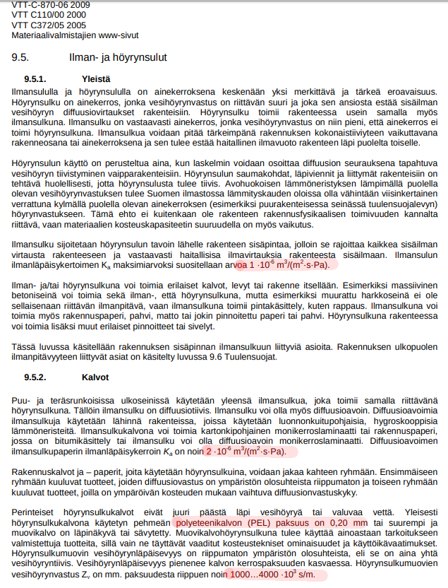

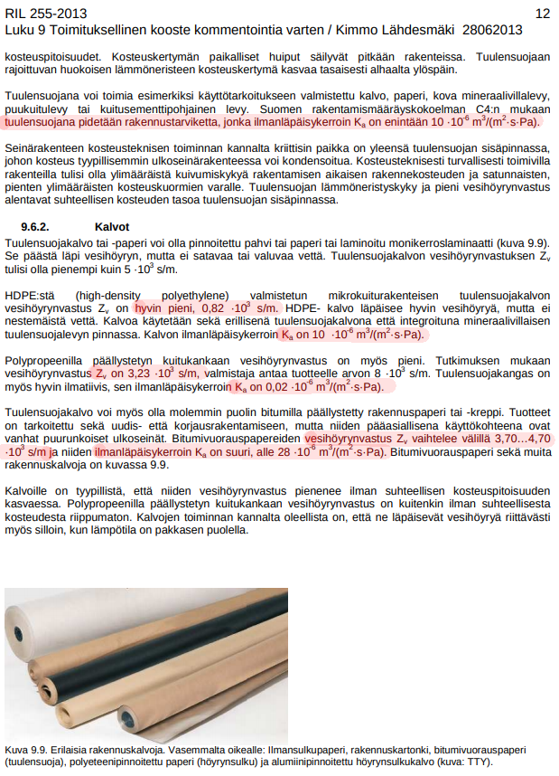

Tervapaperia ei voi oikeastaan sanoa höyrysuluksi, sillä sen vesihöyrynvastus on vain noin tuhannesosa perinteisestä höyrysulkumuovista, eli 0,2 mm polyeteenikalvosta. Tuulensuojana se kuitenkin on kohtalainen.
Tässä RIL-tiedostossa on mitattuja arvoja rakennusmateriaaleille. Kun noita arvoja vertailee keskenään voi helposti havaita, että vesihöyryn diffuusio rakenteen läpi on mahdollinen, kun valitaan siihen sopiva tuulensuoja. Samalla paranee myös ilmanläpäisevyys, joka helpottaa hapen tuloa sisään ja hiilidioksidin ja VOC-kaasujen pääsyä ulos.
https://www.ril.fi/media/luku-9_rakennu ... 062013.pdf

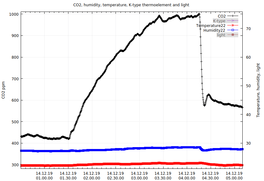

Liitän oheen ympäristömittauksen graafin makuuhuoneestani. Mittaukset on tehty Arduinollani, joka on liitetty Linuxiini ja ne mittaavat mm. hiilidioksidipitoisuuden, kosteuden ja lämpötilan makuuhuoneestani. Talossa ei ole koneellista ilmanvaihtoa ja ilma on oikein hyvää huolimatta siitä, että sitä ei koneilla pakoteta menemään mihinkään suuntaan. Ilma haluaa olla rauhassa ja silloin sillä on hyvä olla, kuten myös meillä ihmisillä...

Juuri näin epäilinkin. Itse en pysty nukkumaan 1000 ppm hiilidioksidipitoisuuksissa. Levotonta pyörimistä, tukkoista nenää ja ahdistunutta oloa. Minulle tuo pitoisuus on hengenvaarallinen pitkässä aikaikkunassa, koska uni on ihmiselle tärkeä.
600 ppm pitoisuudessa uneni on levollista ja aamulla herään levänneenä.
Omassa pullotalossani nousevat pitoisuudet ajarmalan mittausten mukaisiksi, jos vedän IV-koneen töpselin seinästä.

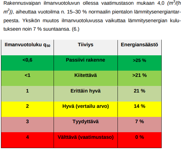

Rakennuksen tiiviyskoe ilmoitetaan q50 arvolla, joka kertoo, montako kuutiota ilmaa tunnin aikana vuotaa 50 Pascalin paine-eroa kohti. 1 m³/h saa pientalossa arvosanan "erittäin hyvä" vanhemmissa taloissa tuo voi olla monin- jopa monikymmenkertainen. Uusien rakennusten raja-arvo on 4 m³/h

Kun tuota verrataan edellä laskettuu hapen ospainelaskelman tulokseen saadaan tulokseksi, että terveellisellä tasolla, yli 19,5 % happipitoisuus säilyy 1 m³/h pientalossa ilman tuuletusta 1 x 30 m³/ h. Jo tämä happivirta riittää 50, parhaassa kunnossan äärimmilleen touhuavan, satakiloisen Bjørn Dæhlien tarpeisiin. (WR 100 ml/kg/min –> 10 l/min = 600 l/h) Ei lopu happi kovin vähällä. :shock:

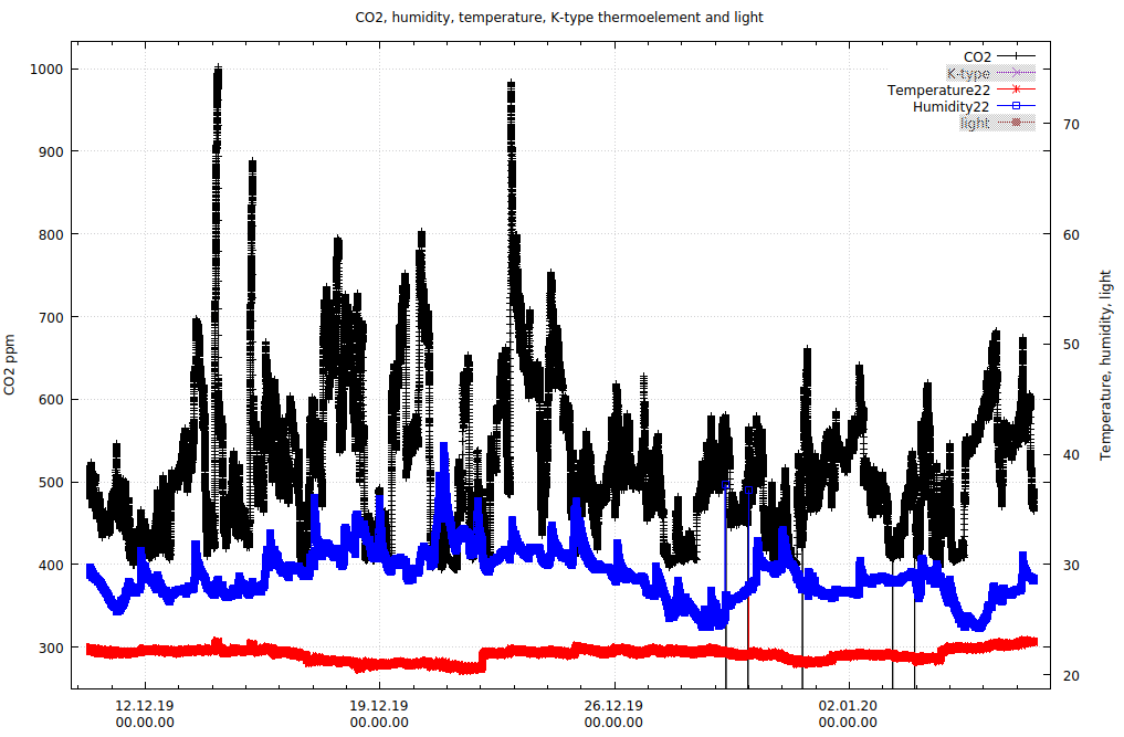

Ja makuuhuoneesta vielä: nuo 1000 ppm tasot ovat tulleet silloin, kun makkarin ovi on ollut visusti kiinni - heti kun avaa oven ja käy vessassa pissalla hiilidioksiditaso laskee muutamassa minuutissa sinne 600 ppm tasolle.
