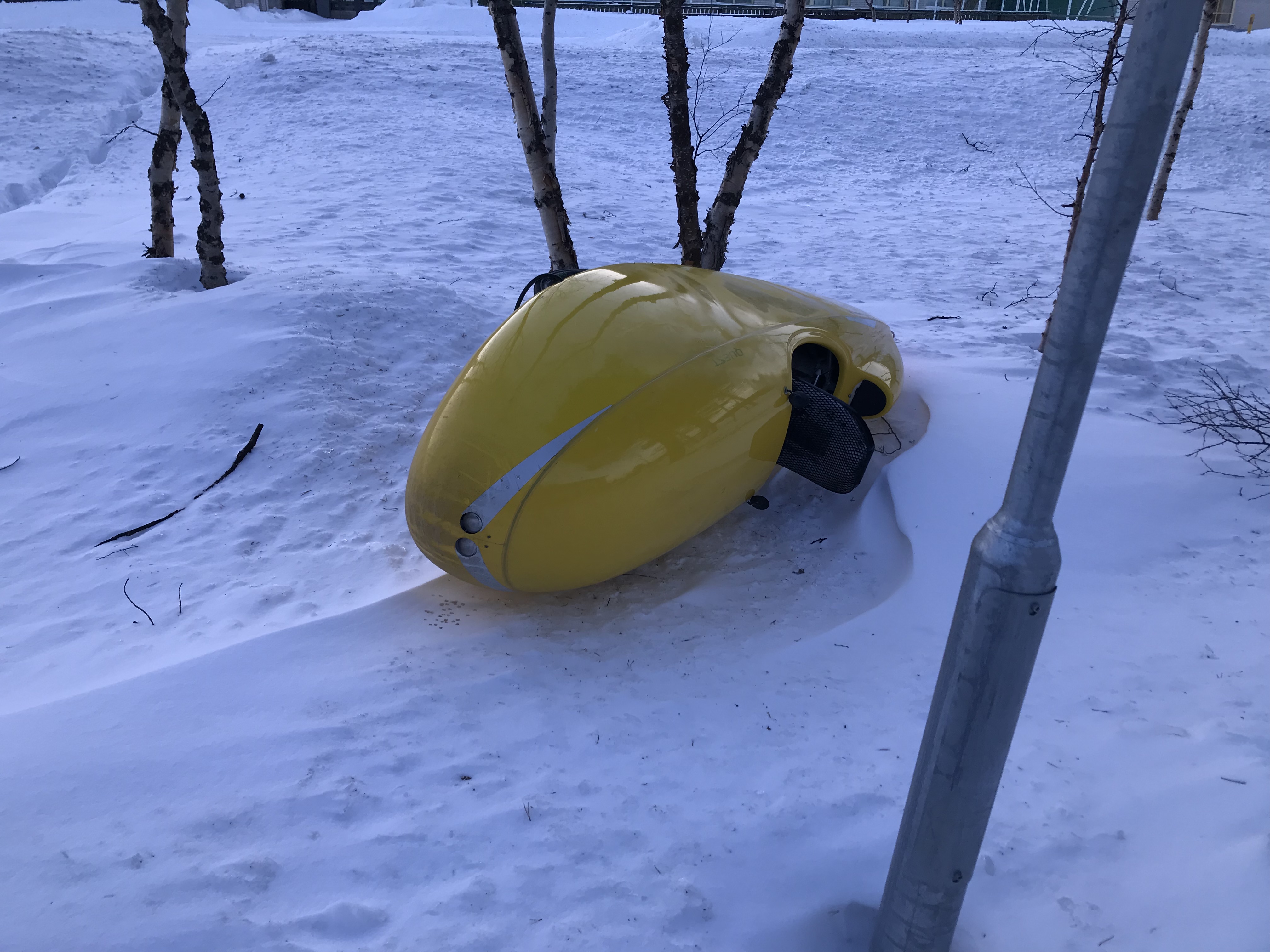

Tällainen yllätys odotti, kun palasin viikonlopun hiihtoretkeltä tunturista. Lauantaina tuuli niin, että riekot lensivät tuulen mukana takaperin. Lauantainen myrsky oli vienyt kinnerin mennessään. Onneksi kori näytti ehjältä. Tuuli oli vienyt vaahtomuoviaukkopeitteen (foam cover) ja sen aukon tukkivan vaahtomuovipeitteen mennessään ties minne. Onko jollakulla sellaisia ylimääräisiä vai pitääkö ne tilata Hollannista asti?
