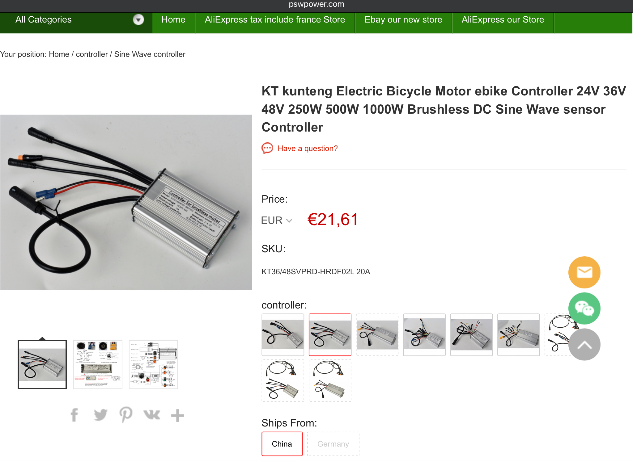

Sivistin itseäni ja selvisi pyörässäni olevan ZWS = kanttiaalto kontrolleri. Nykyisin Kunteng tekee SVP = siniaalto kontrollereita.
Olen alusta asti märissyt tämän setin toiminnan kulmikkuutta ja sähkönkulutusta. Vertailukohtana aikaisempi Mxus 500w suoravetomoottori. Paranisko ominaisuudet siniaalto kontrollerilla? Pitäs olla plug and play (pray?) asennus. Oisko noin?

Tarpeeksi kun asiaan perehdyin, niin entistä epäselvemmäksi kävi. Joillain on siniaaltokontrolleri ollut merkittävästi parempi, joillain selkeästi huonompi tai epäluotettavampi ja lopulta oli epäselvyyttä tarkoittaako tuo ZWS edes kanttiaaltoa…. :roll:
Huonosti löytyy jämerää tietoa. Endless sphere foorumi on keskittynyt lähinnä hirmupelien tuhansien wattien mörköihin. Niistä kyllä juttua riittää.

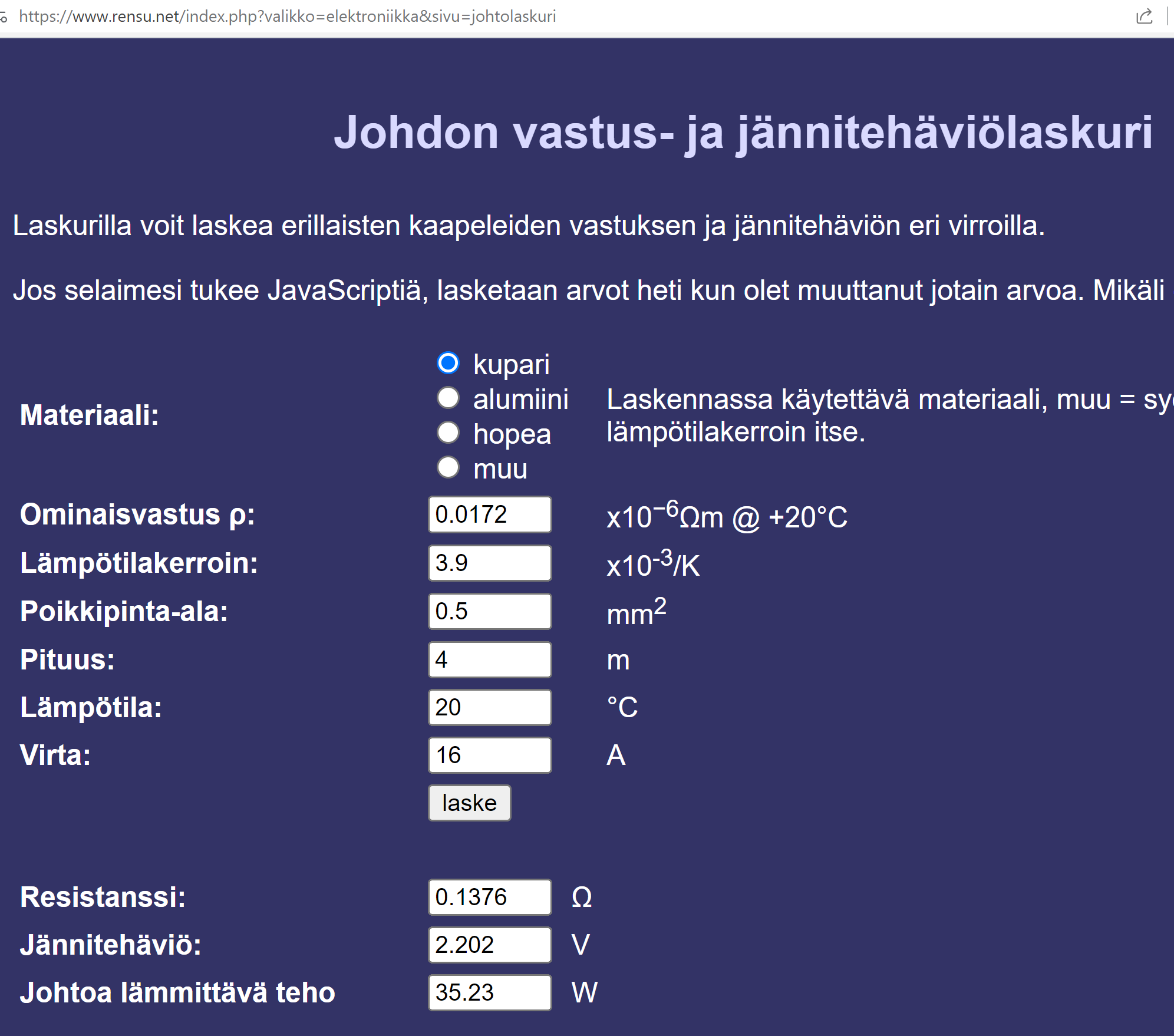

Onko missään polkupyörän apumoottorissa käämilämpötilan mittausta. Tuonhan voisi ainakin periaatteessa tehdä suoraan käämilangan vastusta mittaamalla. Tämä ainakin antaisi oikean tuloksen juuri sieltä, missä lämpötilasta muodostuva haittakin ilmenee.
Kysyn tätä siksi, että olen huomannut etäohjattavien, tehoa mittaavien, pistorasioiden tehonäyttämistä voi päätellä, mikä sen ohjaaman patterin lämpötila oli kun virta kytkettiin. Toisaalta tietenkin myös sen, mikä on patterin vastuksen lämpötila lämmittämisen aikana. Koska minulla tuo pistorasia ohjaa varaavaa patteria, minua kiinnostaa enemmän sen vastuksen lämmityksen aloituksessa haukkaama teho, jota voi käyttää patterin lämpötilan arvioimiseen etänä verkon yli.
Kuparilangan vastuksen lämpökerroin on kyllä pienempi kuin vastuslangan, mutta varmaan silti riittävän tarkka tieto tästäkin olisi saatavissa. -Ehkä. :roll:
ED. Esimerkkilaskelmassa lämpötilan nostaminen 20 asteesta 80 asteeseen nosti jännitehäviön 2,7 Voltista 2,2 Volttiin. Onhan tuo helpostikin mitattavissa käämistä, jossa ei juuri sillä hetkellä kulje virtaa, mutta onko tämä mahdollista tehdä käyvässä koneessa virtakatkon aikaan. Virran kulkiessa käämin läpi ja jännitehäviön ollessa esim. 36 Volttia tuo ei varmaankaan anna riittävän tarkkaa tulosta. Toisaalta moottorinohjaimella tuollaisen virtakatkon luominen mittauksen ajaksi on erittäin helppoa. Vai aiheuttaako induktanssi käyvän koneen mittauksessa ylipääsemättömän ongelman. :?

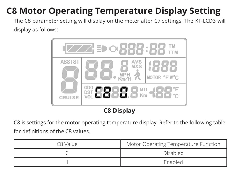

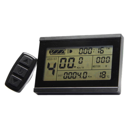

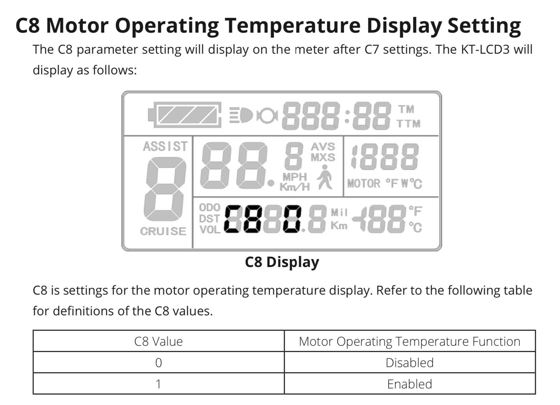

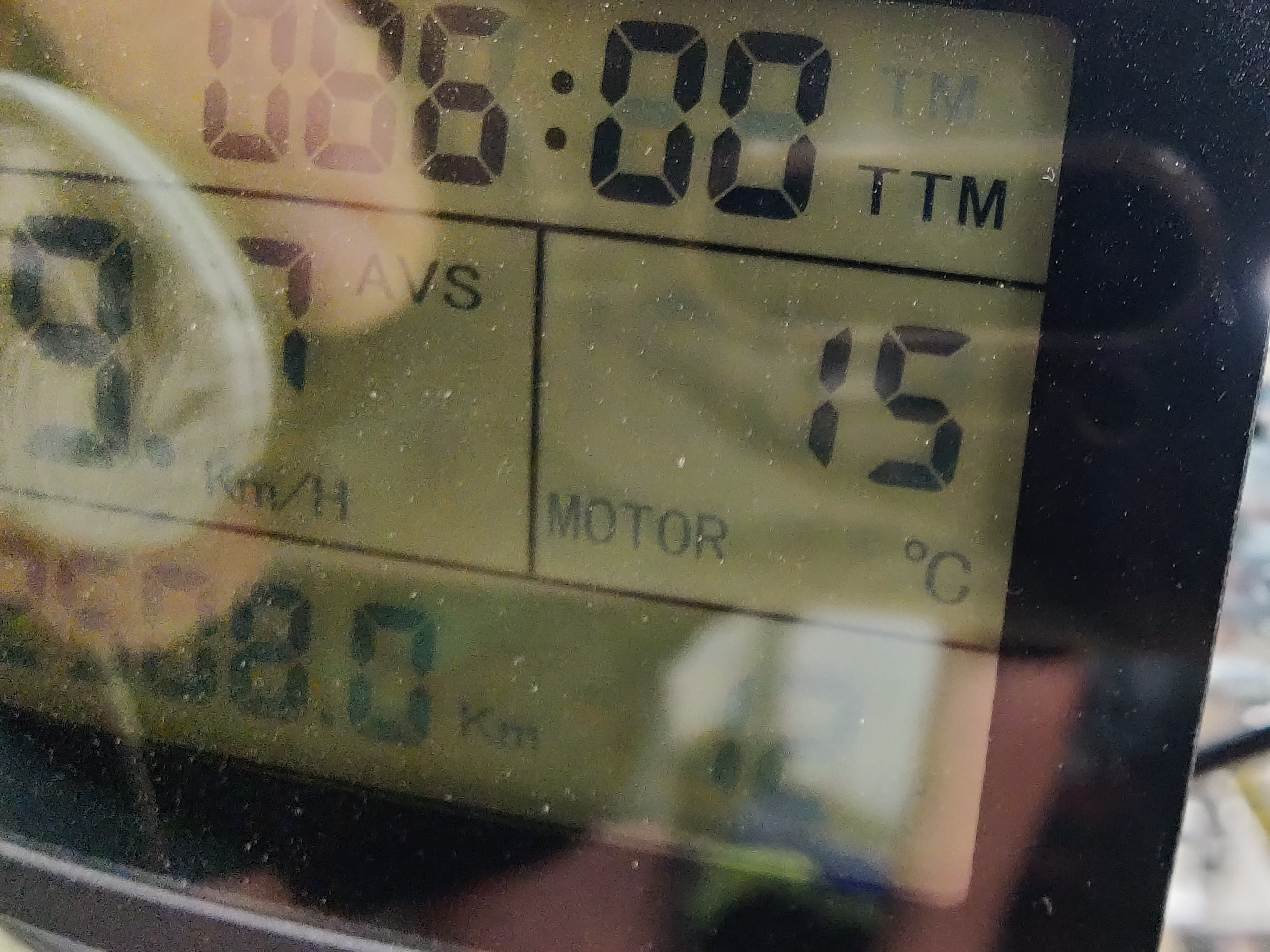

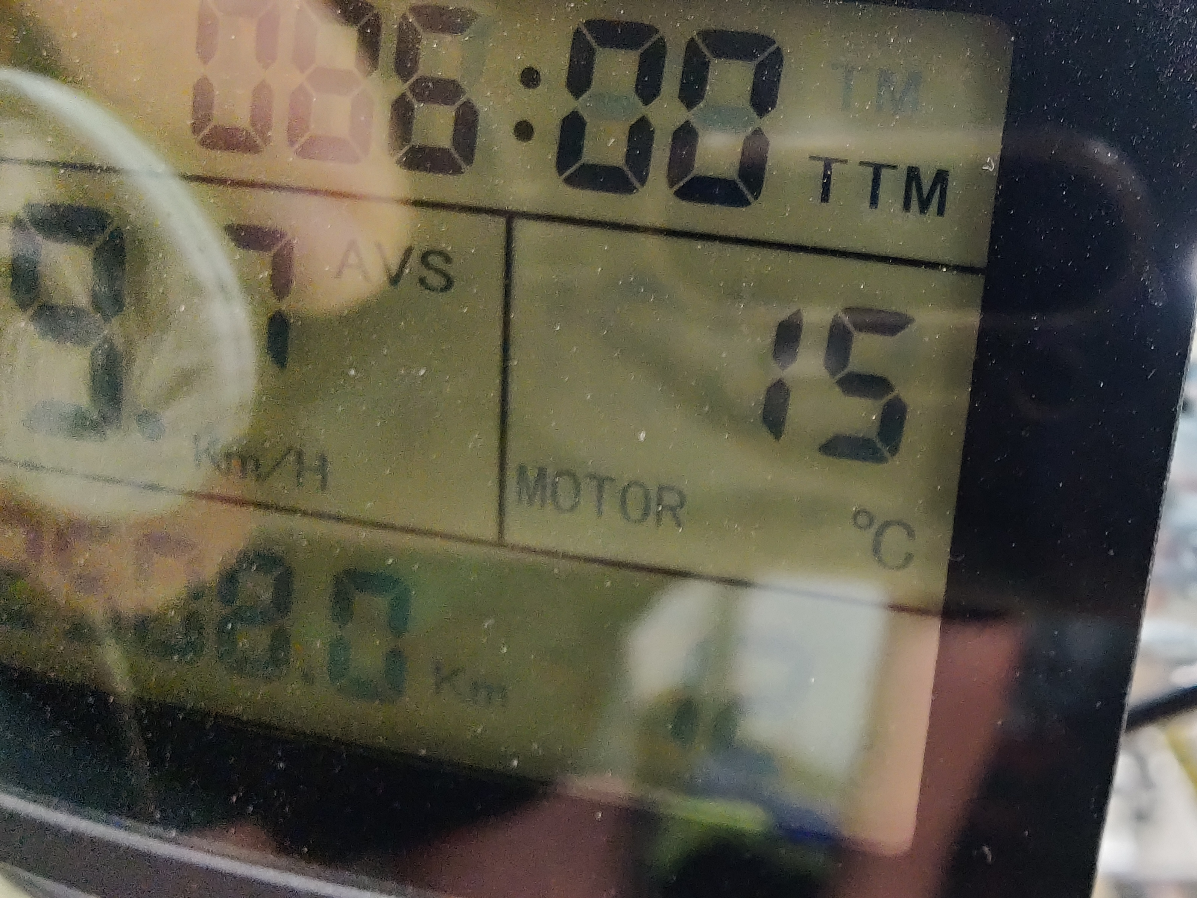

Ainakin mulla on tällainen moottorin lämpötilavalikko. Pitää kokeilla toimiiko se?
Viestit: 7579
Re: Radius C4
Kyllä se moottorin lämpötilan näyttää ja vielä ihan järkevän lukeman. Ajossa selviää sitten nouseeko järkevästi.

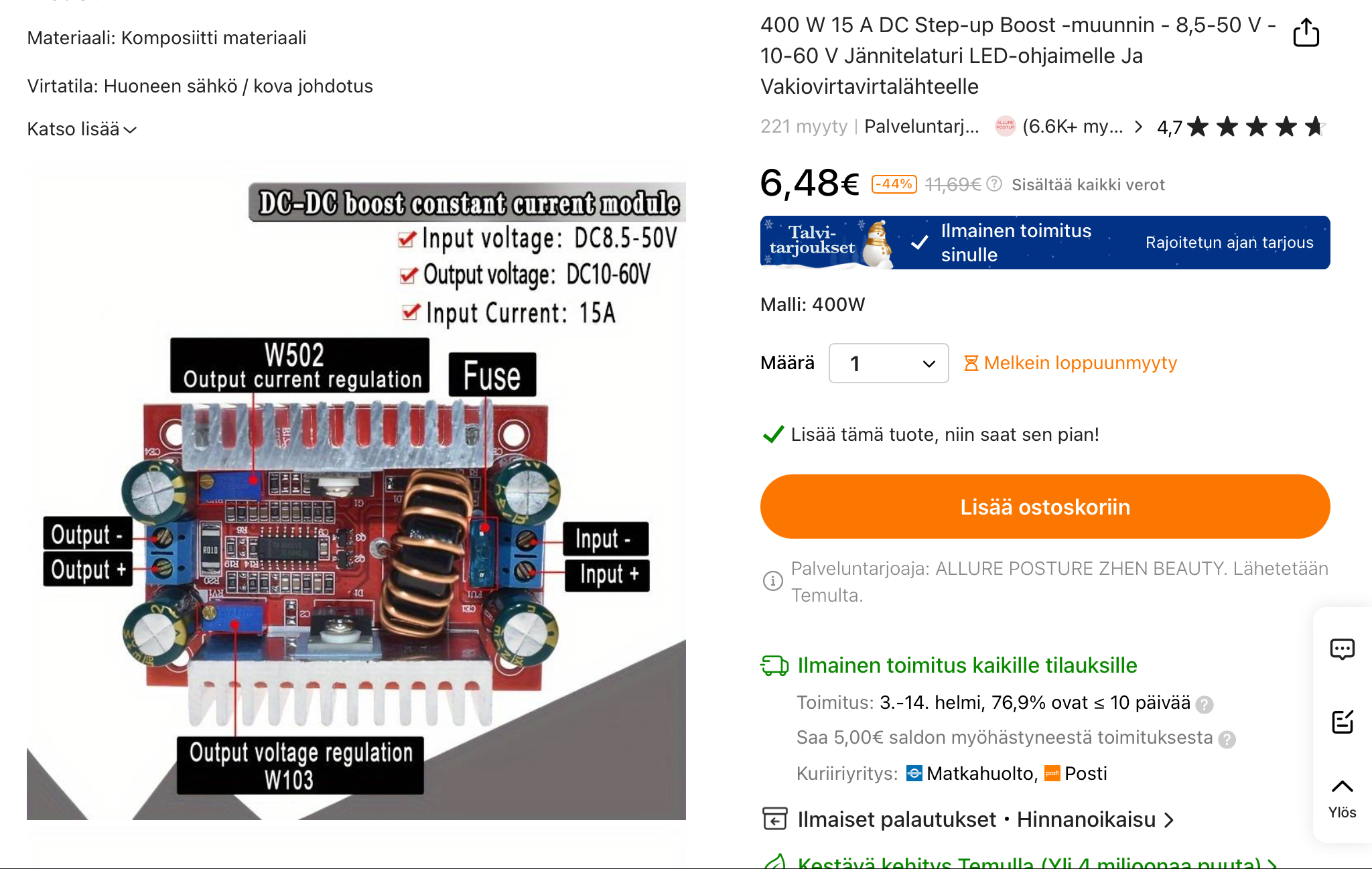

No mitäpä sanotte tästä range extender suunnitelmasta?
Peräkärryyn auton 12v lyijyakku ja kytketään tällainen jännitteen nostaja siihen kiinni. Ulostulo säädetään 42v ja xlr latausliitin johdon päähän. Ajon aikana voi ladata pyörän omaa akkua.
Tai
Akun vaihtokatkaisin, jolloin vois vaihtoehtoisesti suoraan käyttää peräkärryn akkua moottorin pyöritykseen.

Tuossa hakkurissa on 15 A maksimi input virta, joten maksimi teho = 12V * 15A = 180W.
Lisäksi sanotaan että jos input virta on yli 8 A, tarvii paremman jäähdytyslevyn. (https://www.aliexpress.com/item/33015854258.html)
Tuo on TL494 pohjainen, eli piiri ohjaa kahta transistoria. Transistoreille ei kai ole mitään suojausta, pitää siis olla varovainen, että ne eivät kuumene liikaa, muuten nousee savu. Virtarajoitusta säätämällä voi säätää maksimitehoa.

Mitäs jos valitsisi vähän puhdikkaamman version? Jotain tällaista: https://www.aliexpress.com/item/32960759998.html
Minimi syöttöjännite 10 V, eli saattaa olla vähän rajoilla, jos ei satu toimimaan tehokkaasti ihan rajoille asti...
Painava settihän tuosta lyijyakulla tulisi kapasiteettiin ja tehoon nähden, mutta toki edullinen kokeilu varsinkin jos akku jo olemassa.
