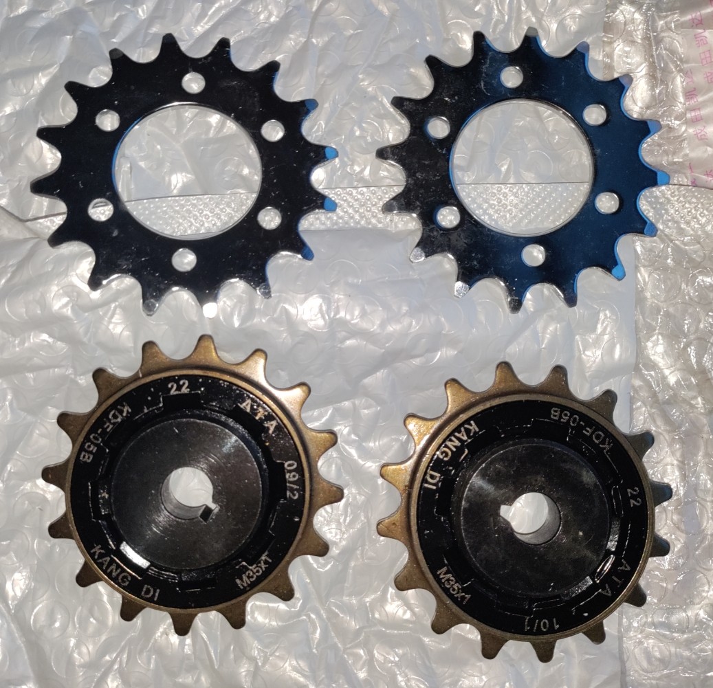

Aliexpressistä tuli väliakselille vapaarattaat adaptereineen ja jarrulevyn kiinnitykseen sopivat rattaat takapyörien napoihin kiinnitettäviksi. Alkaa olemaan kasassa tarvittavat osat, joten pakko kai joskus on jotain rakentaakin :roll:

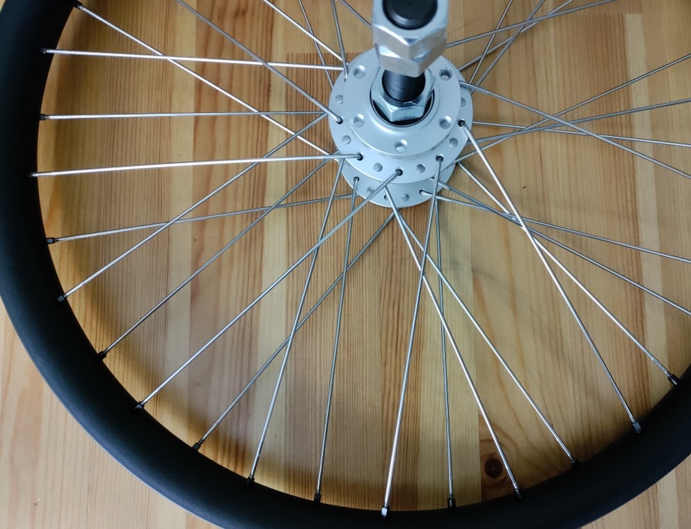

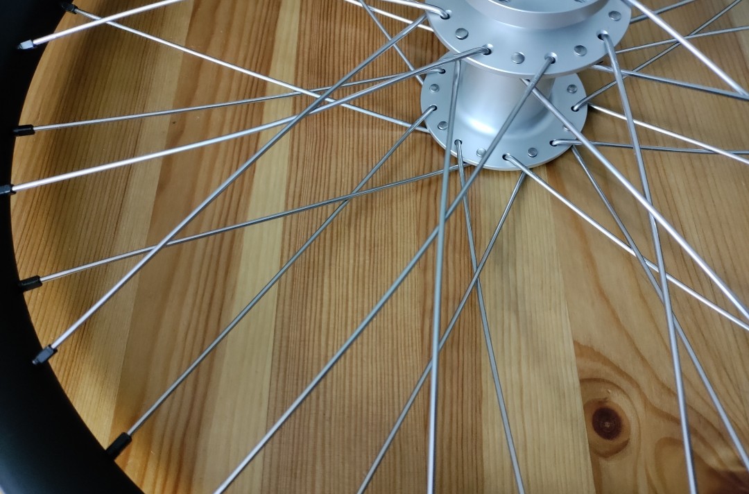

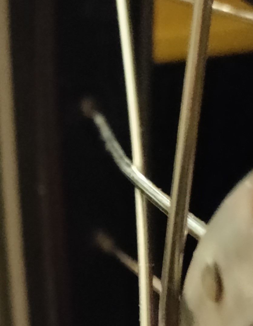

Kasaan kiekkoja tähän pyörään... ekat rakentamani kiekot ikinä. 406-vanteet ja laitan kaksi pinnaa ristiin. Otin mallia toisista 406-kiekoista, mutta niissä pinnat on laitettu tokan risteävän pinnan alta ja siinä tulee aika raju mutka pinnaan. Kasasin kuvan kiekon laittamatta ollenkaan kummankaan risteävän pinnan alta.
2 ristiin.jpg (168.95 KiB) Katsottu 1462 kertaa
Kumpi parempi? Mielipiteitä ennen kuin kasaan kaikki neljä väärin? :D
Viestit: 4085
Re: Jousitettu katettu nelipyörä
Laita nyt ihmeessä ristiin jotta pinnat tukee toisiaan. Kiekko kestää paremmin sillai kasattuna.
Viestit: 5230
Yleensä opetetaan kokoamaan kiekko niin kuin sun mallikiekossa, eli pinnan pujotus toisen ali. Siis pinnat vääntyen. Jotkut väittävät kiekosta tulevan näin tukevamman jne. Itse olen koonnut kiekkoja vain noin, eli ei omakohtaista kokemusta onko tuolla oikeasti vaikutusta. Vähän epäilen etenkään noin pienellä kiekkokoolla, jos vaan huolehtii riittävästä ja tasaisesta pinnojen kireydestä.
Viestit: 1133
622-koossa kolme ristiin -tyylissä laitetaan yli-yli-ali? Siitä mietin että otetaan noi ekat kaksi ylitystä ja jätetään vika risteys tekemättä... mutta vaihdetaanpa nyt yli-ali-tyyliin kun vielä ehtii.
Mallikiekossa jotenkin ikävän näköinen mutka:
Vaihdoin nyt tokan risteyksen ali:

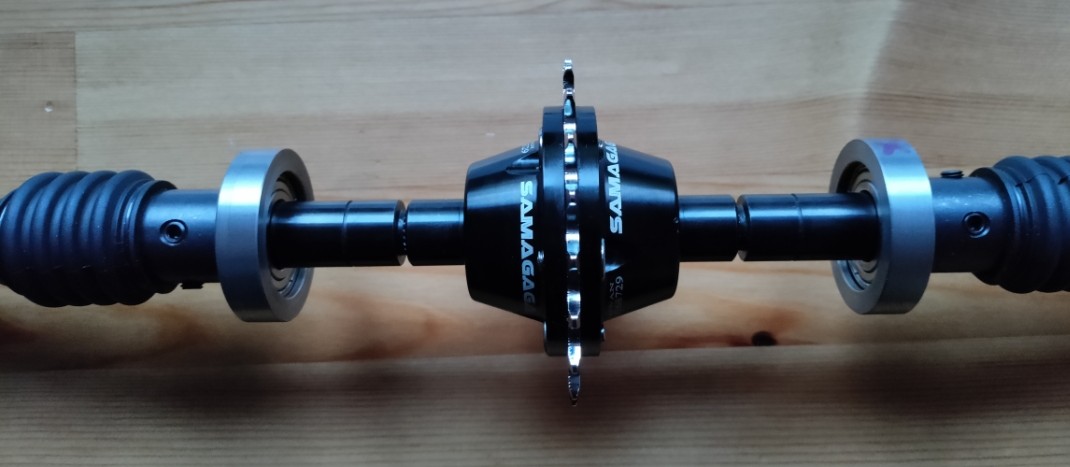

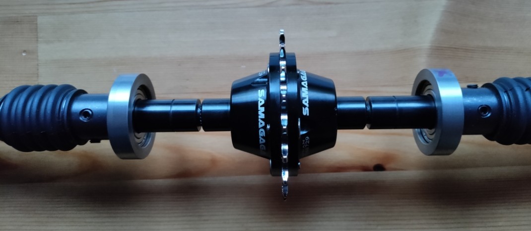

Laakerit lähimmäksi ristiniveliä vai mitä? Tasauspyörästö jää vaan kellumaan aika pitkän matkan päähän laakereista mutta onhan se molemmin puolin tuettu.
Viestit: 2065
Polkumies kirjoitti: 18 Heinä 2023, 22:36
Laakerit lähimmäksi ristiniveliä vai mitä? Tasauspyörästö jää vaan kellumaan aika pitkän matkan päähän laakereista mutta onhan se molemmin puolin tuettu. laakerit.jpg
Kumpikin akselinpuolikas on vain yhdestä kohtaa laakeroitu runkoon. Vaikka ne tukeutuu toisiinsa tasauspyörästön kautta, ei se silti vastaa yhtenäistä akselia koska laakereissa on välystä. Eli 2 laakeria per akseli olisi suositus.

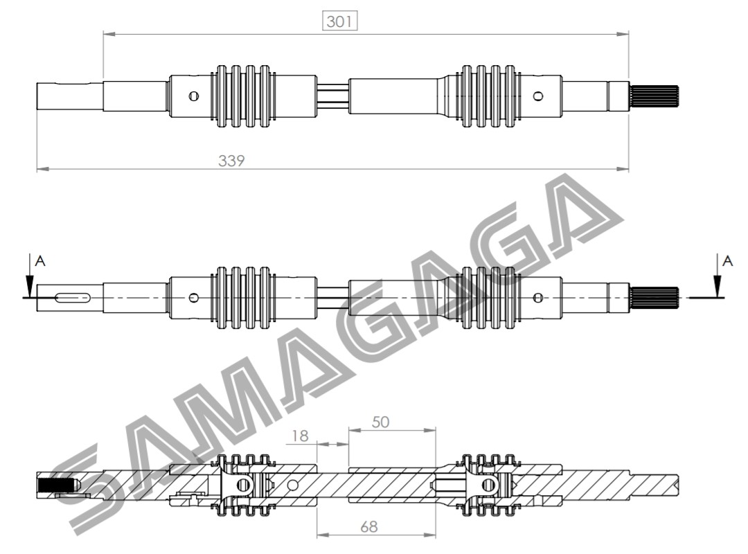

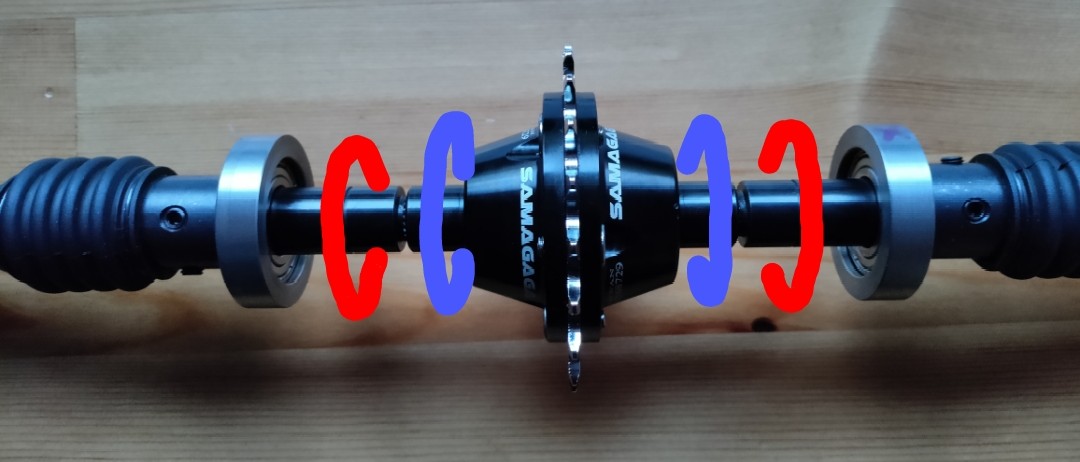

Ai käyttöohjeet pitäisi lukea :) kiitos vinkistä, tällaisen kuvan löysin, mutta mihin laakerit? Pyöränakselille tulee tietysti kaksi laakeria, ja laitan siis nivelakselin toiseenkin päähän kaksi laakeria, mutta vaatiiko tasauspyörästökin vielä yhdet laakerit?
Nuo punaiset siis ainakin, mutta tuleeko siniset?
Viestit: 2065
Millainen akseliliitos? 3 laakeria per puoli tuntuu jo liioittelulta.

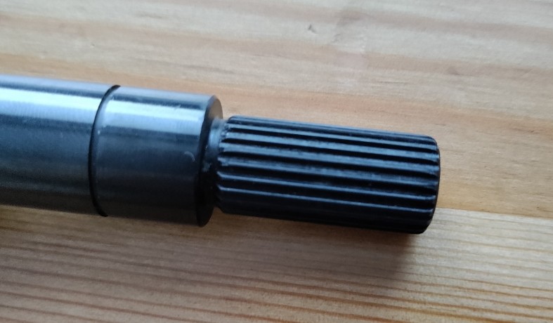

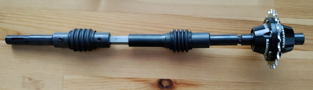

Tällainen on nivelakselin ja vapaarattaan välissä, spoori nimeltään? Ei ole aivan välyksetön, pientä liikettä siellä tapahtuu.
Tuonne renkaan päähän tulee kaksi laakeria, niihin on valmiit laakeripesät joihin menee kaksi laakeria per puoli. Se on mielestäni selkeä homma koska sieltä välittyy painovoima. Vapaarattaan päähän on valmiit pesät joihin menee yksi laakeri kumpaankin. Täällä päässä pitää kestää ketjun jännitysvoima.
Tarvitaanko vapaarattaan päähän kaksi laakeria per puoli?
