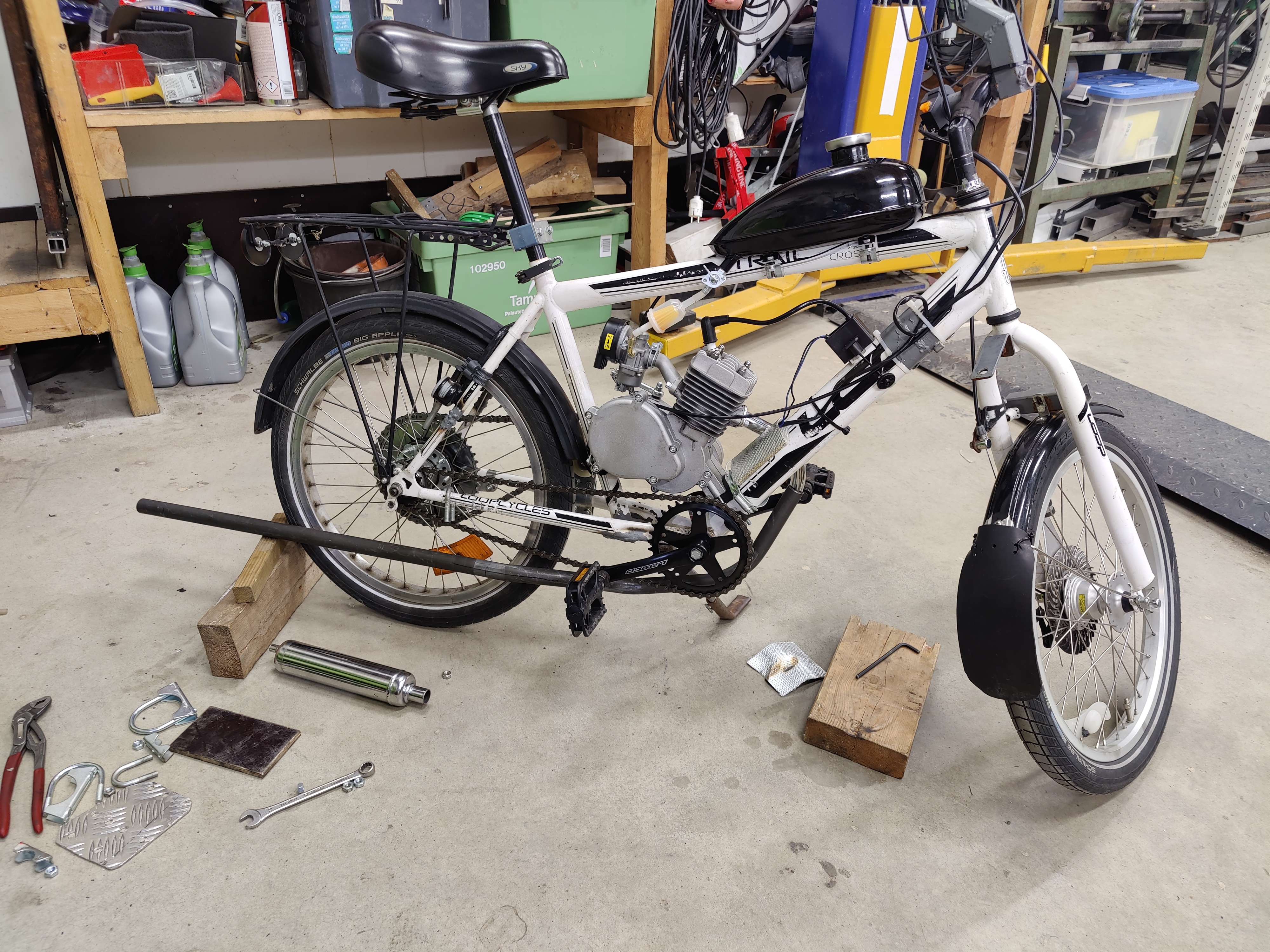

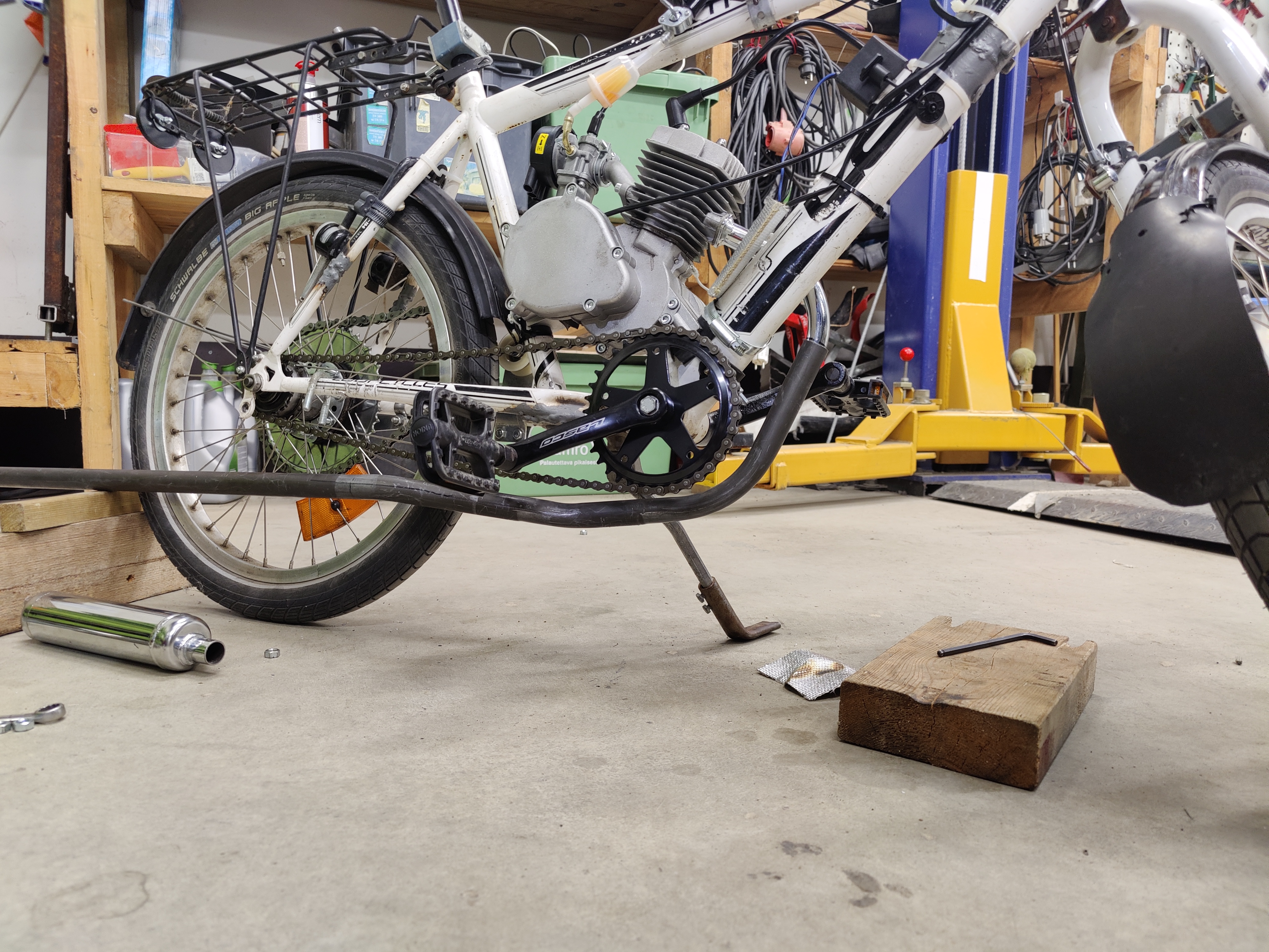

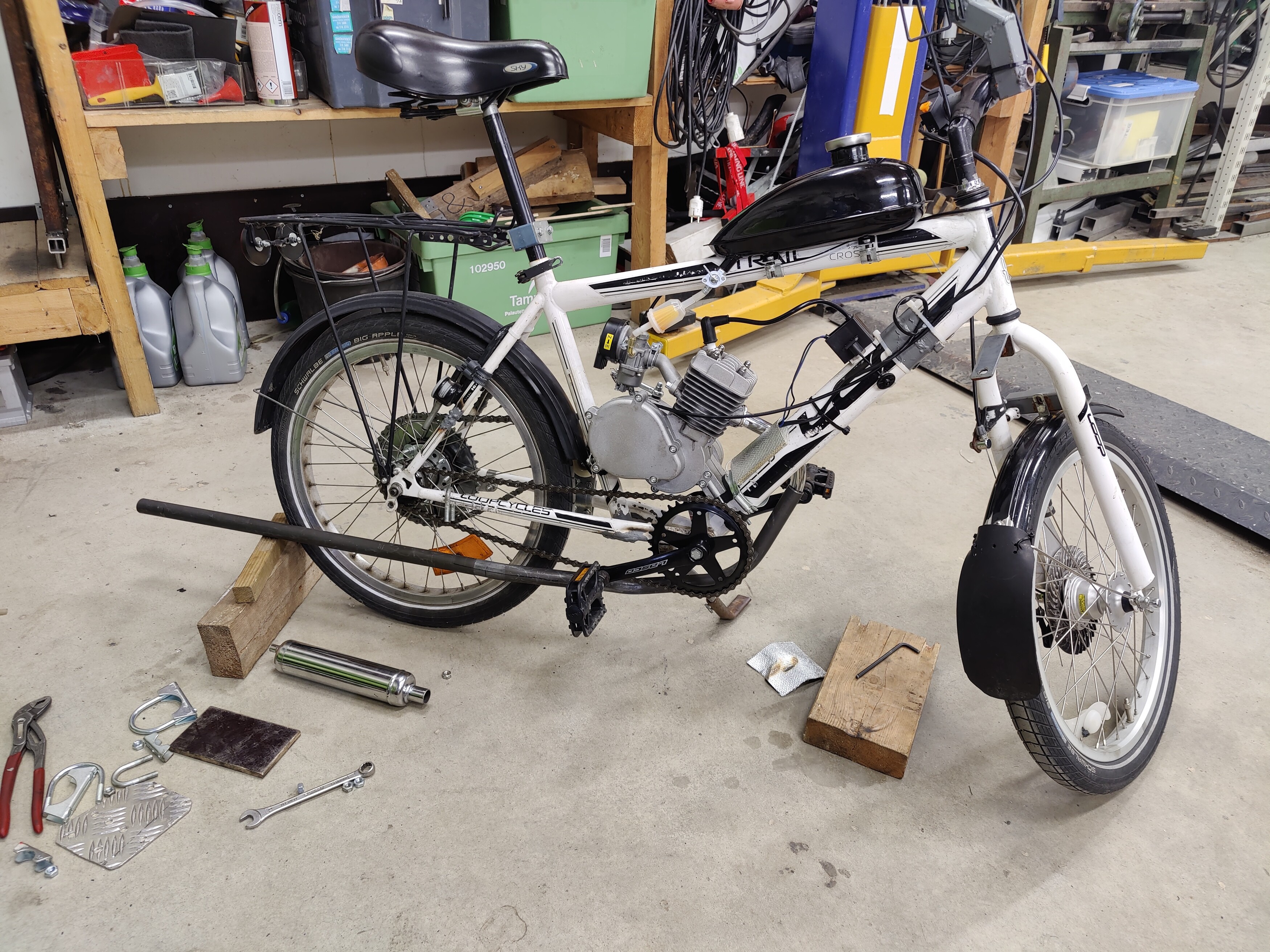

Ei mahtunut äänenvaimennin oikein keskiön alle vaakasuoraan.
Siispä askartelin putkea pidemmälle. Tosi vaikea saada kolme peräkkäistä mutta eri suuntaista mutkaa osumaan kohdalleen. Kolme putkea meni romukoppaan harjoitellessa. Lopulta tuli kuitenkin ihan mieleinen.
Alkuperäisen putken ulkohalkaisija 22,2mm ja mustan hydraulipaluuputken sisähalkaisija 22mm. Uskomattoman kova homma viilata/hioa putken sisähalkaisijaa muutama kymppi isommaksi.
Suora putki näyttäs hyvältä, mutta pitänee vaimennin siihen kuitenkin sovitella.

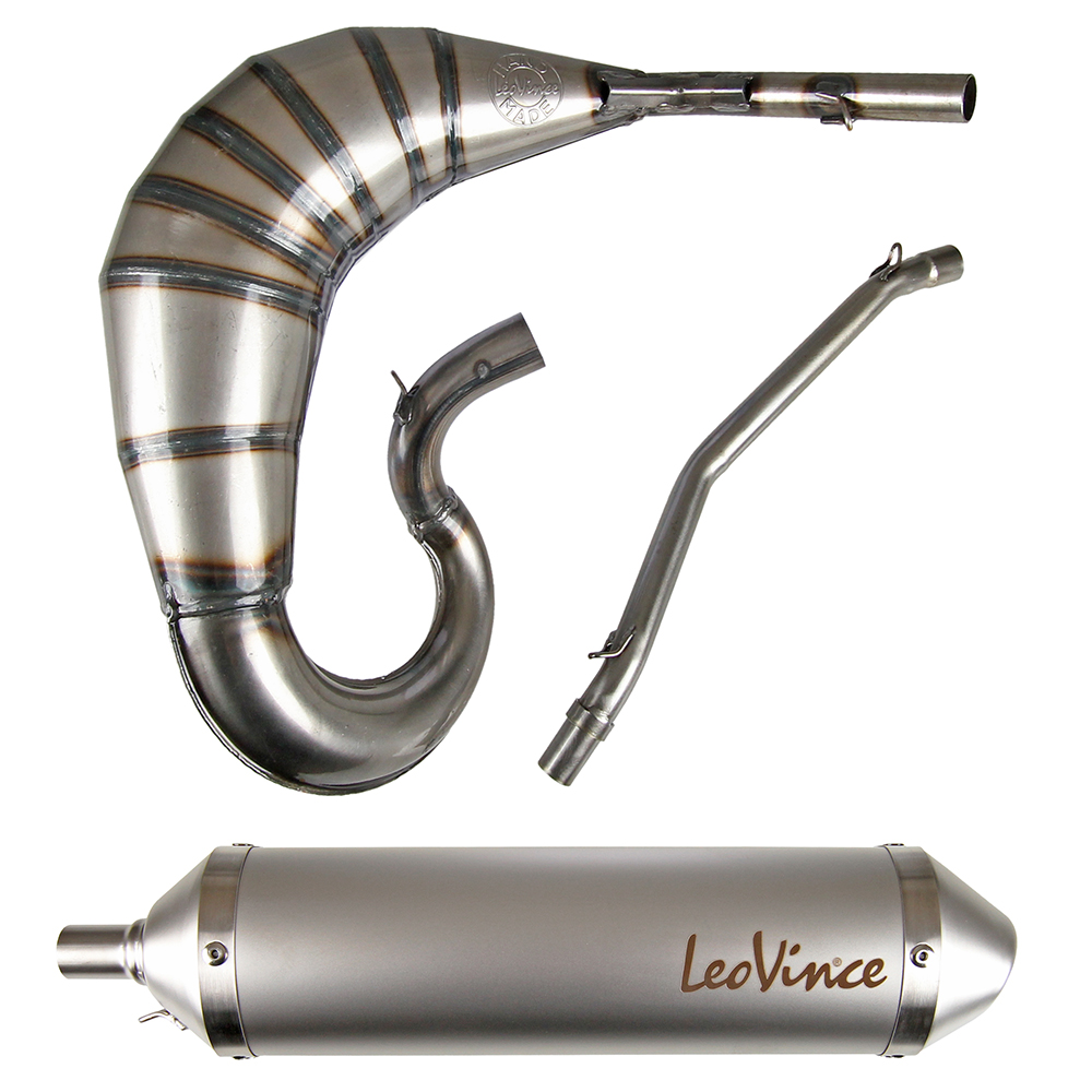

Et sitten tehoputkea ruvennut kyhäämään. Voisi olla hauska tapa tehdä tuollaisesta pikkuisesta kaksitahtisesta sitkeä vääntäjä laatimalla siihen riittävän pitkä tehoputki. Kai se auttaa tuollainen pitkä lieriöputkikin, mutta kahdesta kartiosta, loivasta diffuusorista ja vastakartiosta saisi oikeasti hyvän täytön ja huuhtelun hitaille kierroksille. Ilman ao. kierrosluvulle viritettyä tehoputkea tuollaisen pikkumoottorin hiilivetypäästöt tahtovat olla melkoiset hitailla kierroksilla. :(
Jostain trialpyörän putkesta voisi ottaa mallia alhaalta vääntävän putken mitoitukseen. :? Kuvan putki on korkeakierroksiselle moottorille mitoitettu, siis lyhyempi.

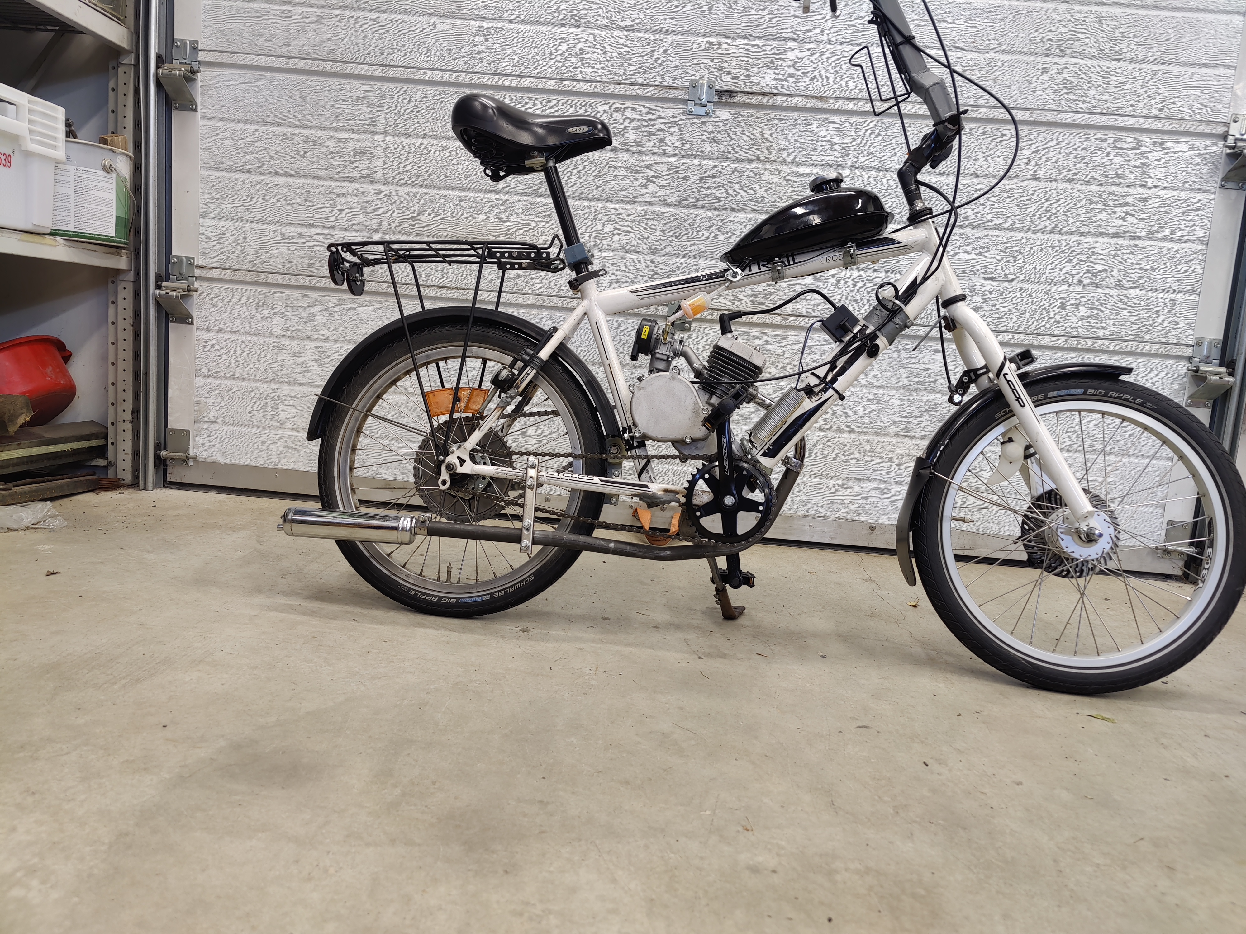

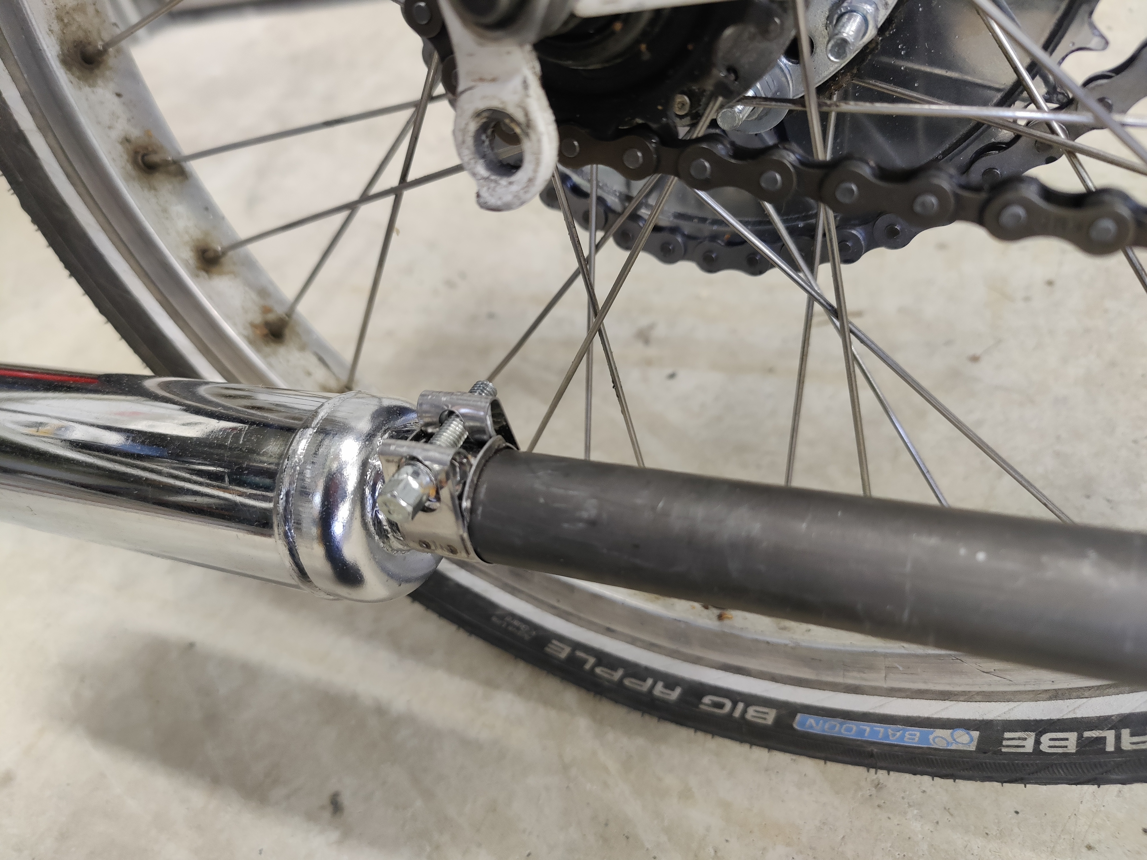

Aivan hyvän näköinen pakoputki tuli. Äänet pieneni, ainakin kuskin korvaan. Asialliset klemmarit löytyi puuilosta. Pysyyköhän tuo vaimennin tuossa ilman lisätukea?
Kävin taas korttelin kiertämässä ja helpommin tuntui jäävän käyntiin. Myös matalien kierrosten sitkeys tuntui hieman parantuneen, ehkä pakoputkimuutoksella? Kyllähän sähkömoottori hakkaa tuon pensakoneen toiminnassa 100-0, mutta polttiksessa on fiilistä ihan eri malliin!
Sinkulan ketjunkiristimelle piti jättää tilaa ja vaihtajan pultinreikä vapaaksi.
