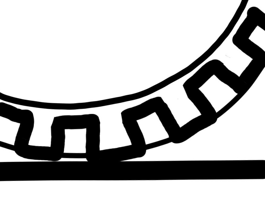

Kun olen tänä talvena ajanut nappulakumeilla ja aiempina talvina sileämmillä kitkakuvioiduilla kumeilla, niin tulinpa miettineeksi, miten vierimisvastus vertautuu nappulakumin ja sileämmin kuvioidun, mutta pistosuojatun (siis materiaalivahvuudeltaan paksumman) kumin välillä.
Jos verrattaisiin täysin sileää, seinämältään 10mm paksua kumia sellaiseen nappulakumiin, jonka seinämä on 2mm ja jossa on 8mm korkeita nappuloita, niin kumpi rullaa paremmin? Nappulat puristuvat kasaan, harvakseltaan olevat nappulat enemmän kuin tiheään olevat, mutta kuitenkin enemmän kuin sileä kumi. Sileä kumi taas joutuu puristumaan kasaan suuremmalta pinta-alalta, ja yhtenäisen paksun 10mm seinämän muodonmuutos epätasaisuuksiin ajaessa imee enemmän energiaa kuin ohut 2mm seinämä.

Viestit: 2030
Re: Renkaat
Todellla hankala asia tarkastella puhtaasti teoriapohjalta ainakin silloin jos liikutaan lumessa. Väittäisin että lumen muodonmuutokset ja niihin kuluva energia on määräävä eli suurin energiasyöppö, eikä niinkään renkaan sisäiset tahi sen ja lumen väliset vastukset.
Elikkästen sanoisin notta mitä vähemmän muljaa lunta, sitä vähemmän on vastusta😁.
Ja tuohon kysymykseen suoremmin vastaava johtopäätöshän menisi siten, että sileä olisi tolla logiikalla kevyempi koska se ei "puristele" lunta nappuloiden väliin.
Toisaalta nappularenkaassa lienee enemmän leveyttä ja sitä kautta pinta- alaa, jolloin se ei ehken suoraan uppoa sinne lumeen..[tämä siis mikäli nappulat kasvattavat renkaan ulkomittoja]
Ei ole helppoa arvioida tätä.
Kovalla alustalla puolestaan kamppailevat huonompi pyörimismuoto ja kumin sisäinen kitka.. Renkaan paineella ja halkaisijallahan on taas noihin suuri vaikutus. 20cm halkaisijainen rengas 8mm nappuloilla on melko kulmikas rullaaja mutta taasen 622 koosssa on jo suht kulmaton.
Mutuna sanoisin 622 koossa nappularenkaan rullaavan paremmin, koska kokemuksesta olen huomannut kuinka ohutseinämäisiä kevyesti rullaavat renkaat aina ovat.
Viestit: 1233
Re: Renkaat
Oletettaisiin renkaan leveys, halkaisija, paine yms tekijät samoiksi, ja ainoa ero olisi se, että toinen on sileä 10mm seinämällä ja toinen on nappulakumi 2mm seinämällä ja 8mm nappuloilla. Minusta tuntuisi, että nappulakumi rullaisi paremmin.
Tietysti jos verrataan sileää kumia 2mm seinämällä nappulakumiin, jossa on 2mm seinämä ja 8mm nappulat, niin sileä rullaa varmasti paremmin.
Viestit: 4158
Re: Renkaat
Sulla menee tässä olettamassa todellisuus vähän metsään koska sileässä paksusti pistosujatussa kumissa se paksuus ei tule samasta materiaalista kuin kulutuspinnassa on josta nappulat on valmistutettu. Veikkaan että tällä kikalla saadaan myös vierintävastusta pudotettua sen lisäksi että saadaan paljon parempi pistosujaus koska materiaalit joilla on hyvät pito ja kulumis ominaisuudet ei välttämättä ole samoja joilla on hyvä sitkeys vastustamaan leikkautumista.
Toki esittämässäsi hyvin yksinkertaistetussa mallissa luultavasti olettama pitää paikkansa.
Viestit: 14418
Re: Renkaat
Polkumies kirjoitti: 22 Helmi 2024, 09:16
Noista oletuksista puuttuu ainakin yksi erittäin olennainen tekijä vierintävastuksen muodostumisen kannalta.
Yksi vierintävastuksen tärkeimmistä mekanismeista on ns. Brush effect, jossa kulutuspita kiertyessään renkaan kaarevalta kehältä lyhyellä matkalla kääntyy suoraksi tien pintaa vasten. Tämä suunnanmuutos tapahtuu renkaan jäykän kudososan alueella, jolloin kumiosa joutuu pyyhkäisemään laajan kulmaliikkeen päästäkseen renkaan kaarelta suoralle osalle pyörän alle.
Kun nappulat tuon kaariliikkeen loppuvaiheessa koskettavat tien pintaa, niiden kaariliike hidastuu ja ne jäävät hieman jälkeen suunnanmuutoksessa ja jäävät lopulta hieman etuviistoon vinoon renkaan ja tien väliin. Tien ja renkaan välissä tämä vinous, tai sileän renkaan kyseessä ollen, kulutuspinnan jännitys, ensin hieman pienenee kontaktialueen keskellä ja takaosalla taas kasvaa, kaiken aikaa hieman luistaen tietä vasten.
Tuon perusteella nappularengas olisi paremmin vierivä. Käytännössä näin ei kuitenkaan ole, koska umpinaisempi rengas on yleensä kulutuspinnaltaan ohuempi, jolloin kaartumissäde renkaan sunnanmuutosalueella on lyhempi ja pyyhkäisymatka myös. Lisäksi umpipintaisten renkaiden kulutuspinnan jäykkyys on suurempi eivätkä ne näin ollen taivu aivan niin lykyellä matkalla kaarevasta muodosta tien pinnan suuntaiseksi, jolloin suhteellinen pyyhkäisymatka pienenee myös tämän vuoksi.
Tätä luistoa sanotaan mikroliukumaksi, koska se on hidasta vierintänopeuteen nähden, mutta tottakai hukkaa energiaa tämän kitkallisen liukuman takia. Tästä aiheutuu kulutuspinnan joustoon geometrisiä muutoksia, jotka tuottavat renkaan alle painealueen, joka on hieman paksumpi teoreettisen kontaktialueen etupuolelta kuin takaa, ja siis tuottaa renkaalle pienen, jatkuvan "ylämäen".
En tiedä, saiko tuosta mitään selvää, mutta kannattaa etsiä foorumilta halulla "mikroliukuma" ja lukea ne, niin asiat valkenevat ehkä paremmin.
Tässä yksi. https://www.nojapyorafoorumi.fi/viewtop ... 8253#p8253

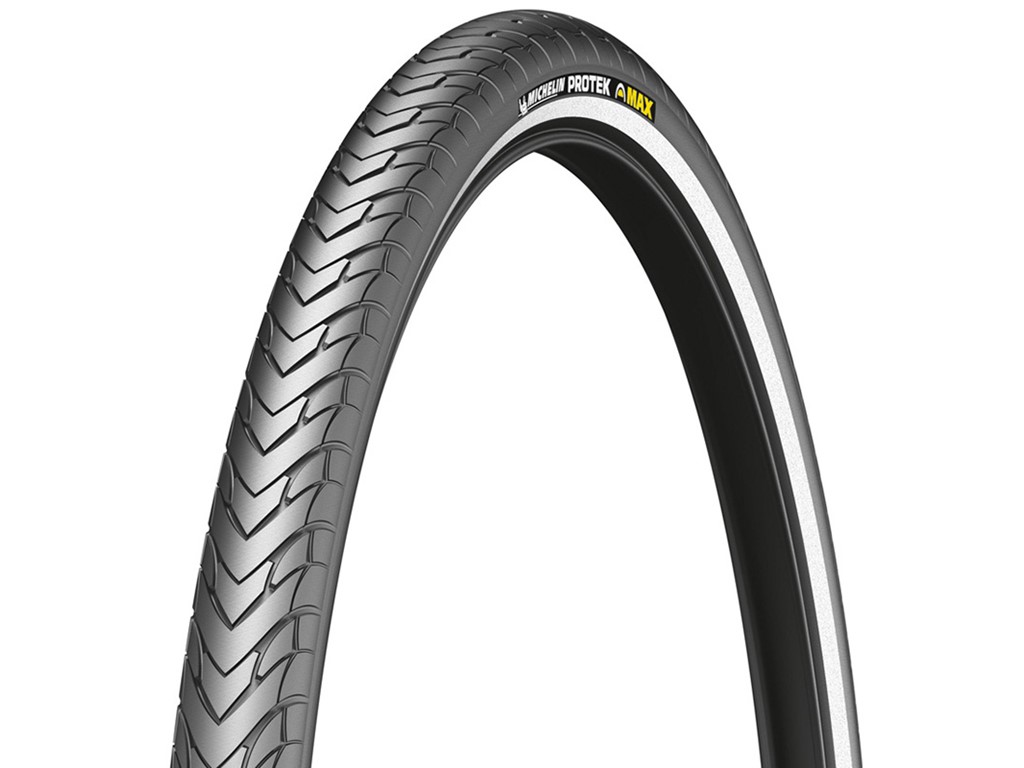

Viestit: 1233
Re: Renkaat
Onko teillä suositella nopeita renkaita? Halkaisija 622 ja leveät mutta leveys max. 40mm koska sen enempää ei rungon puolesta mahdu. Sileä kuvio ja mieluusti jonkinlaista pistosuojausta, mutta saisivat olla kevyesti rullaavat.
Nykyiset vendetta-mbb:ssäni ovat Michelin Protek Max 37-622. Todella paksu pistosuojaus mutta rullaavuus on varmasti myös huono ohuempiseinäisiin verrattuna.
Viestit: 7856
Re: Renkaat
Schwalbe Kojak 622-35?
Viestit: 1233
Re: Renkaat
Vilijami kirjoitti: 12 Touko 2024, 20:43
Kestävätkö soralla ajamista?
kristiansalikoski
Viestit: 175
Re: Renkaat
Miten olisi Continentalin Urban Contactit?
37 leveänä
Niistä on kuulunut paljon hyvää. Kevyet, kestävät, hyvä rullaavuus ja jonkinmoinen pistosuojauskin.
kristiansalikoski
Viestit: 175
Re: Renkaat
Nuo Protektit ovat todella kyllä todella järeät renkaat.
Ovat takuulla raskaat ajaa.
Suosittelisin niitä itse lähinnä sähköpyörään.
Kun vaihdat ne kevyempiin niin sattaa hymyilyttää aiempaa herkemmin
Viestit: 2030
Re: Renkaat
Continental gp 5000.
Ihan sika kevyt rullaamaan. [!] Maksimissa 32 millisenä saatavilla ja sillä jo ajelee hyväkuntoista soratietä ihan huoletta.
Vuosia olen käyttänyt pelkästään gp- renkaita ja soratien varella asuvana voin luvata sen kestävän enemmän kuin hyvin sora-ajoa ja muutenkin puhkeamisia vastaan uskomattoman hyvä rengas ns sliksiksi.
Ainut huono puoli on että renkaat alkavat parin kesän ulkosäilytyksen jälkeen pykimään, mutta sehän ei paljon ajavaa haittaa kun kuluvat muutenkin.
Laalli12
Viestit: 100
Liittynyt: 25 Elo 2019, 17:23
Paikkakunta: Utsjoki
Re: Renkaat
Viesti Kirjoittaja Laalli12 »
Polkumies kirjoitti: 12 Touko 2024, 21:20
Kestävät. Tai ainakin minulla ovat kestäneet hyvin. Voin myös suositella Kojakeja.
