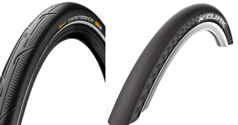

Täällä vertaillaan vierimisvastuksia ja Kojak on näiden mukaan huomattavasti huonompi. Noin tuplasti suurempi vierimisvastus. Testit on tietysti tehty rummun päällä eikä oikealla tiellä:
https://www.bicyclerollingresistance.co ... kojak-2017
https://www.bicyclerollingresistance.co ... comparison
Jos GP5000 tarjoaa hyvän pistosuojauksen niin onko syytä valita 3mm leveämpää Kojakia? Ehkä alhaisempi hinta.

kristiansalikoski kirjoitti: 12 Touko 2024, 22:25
Miten olisi Continentalin Urban Contactit?
37 leveänä
Niistä on kuulunut paljon hyvää. Kevyet, kestävät, hyvä rullaavuus ja jonkinmoinen pistosuojauskin.
Mä olen käyttänyt urban contactia 42-406, 50-406 ja 50-584 kokoisina joista viimeisenä mainittu on ollut tubeless asennuksella vaikkei virallisesti ole siihen käytöön. Suosittelen rengasta. Kuvio on hyvin sileä ja rullaa hyvin ja melkein kaikin puolin parempi rengas kuin kojakki.

Polkumies kirjoitti: 13 Touko 2024, 09:12
Toki kojakin kuviointi antaa hivenen turvaa asvaltilla olevaa irtosoraa vastaan, mutta malttia käyttämällä ei sliksit ole arkiajossakaan olleet ongelma.
Lisäpointseina on toki paksumpi kulutuspinta joka tuo kulutuskestävyyttä- ja teoriassa myös pistosuojaa lisää. Kääntöpuolenaan sitten tietysti raskaampi vieriminen.
Puhkeamiset eivät ole gp-n kanssa ongelma joten sitä on turha pelätä.

Olenko tullut hulluksi. En ymmärrä, mitä näissä viesteissä lukee. :oops:
"Kojakin kuviointi antaa lisäturvaa asfaltilla olevaa irtosoraa vastaan" Eihän tuossa Kojakissa ole mitään kuviointia. :shock:
Entä, kummasta renkaasta puhutaan ? "paksumpi kulutuspinta...kulutuskestävyyttä..."
Wackyn viesti vielä lisäsi hämmennystä. "Kuvio on hyvin sileä ja rullaa hyvin ja melkein kaikin puolin parempi rengas kuin kojakki." Kojakin kuvio on hyvin sileä, ei Urbanin. Asiayhteydestä selviää, kummasta renkaasta puhutaan, mutta... :o :oops:

Hupsista.
Mulla menikin kojak ja tuo urbancontact sekaisin. Pahoittelen.
Kojakissa en näe juuri hyviä puolia verraten gp- renkaisiin. Mutta tuo urban- malli tuo jo jotain edellämainittuja ominaisuuksia.
Jorin ihmettelyyn urban renkaan sileydestä.. Onahn se nyt verrattaen selkeä kun puhutaan polkupyörärenkaista yleisesti. Toki ei aivan sileä, kuten tuo kojak tai gp..
Ja se hulluus.. Sen rajahan on monesti veteen piirretty viiva. :D

jori kirjoitti: 13 Touko 2024, 12:30
Mä kutsuisin urbanon kuviointia hyvin sileäksi ja kojakkia täysin sileänä. Mun vertailun lähtö kohta on muut retkipyöräily renkaat. GP5000 ei ole ominaisuuksiltaan retkipyöräilyrengas vaan maantierengas joten on hieman omassa sarjassaan enkä suosittelisi sitä päivittäiseksi käyttörenkaaksi kaupungissa ajamiseen.

Wacky kirjoitti: 13 Touko 2024, 09:49
Testeissä Urban contact Vs. Kojak
En saa tuota linkkiä auki jostain syystä, mutta tässä toinen jonka löysin:
https://www.bicyclerollingresistance.co ... racer-2015
Ei siis näyttäisi olevan juuri mitään syytä valita Kojakia jos vaihtoehtona on myös Urban Contact.
