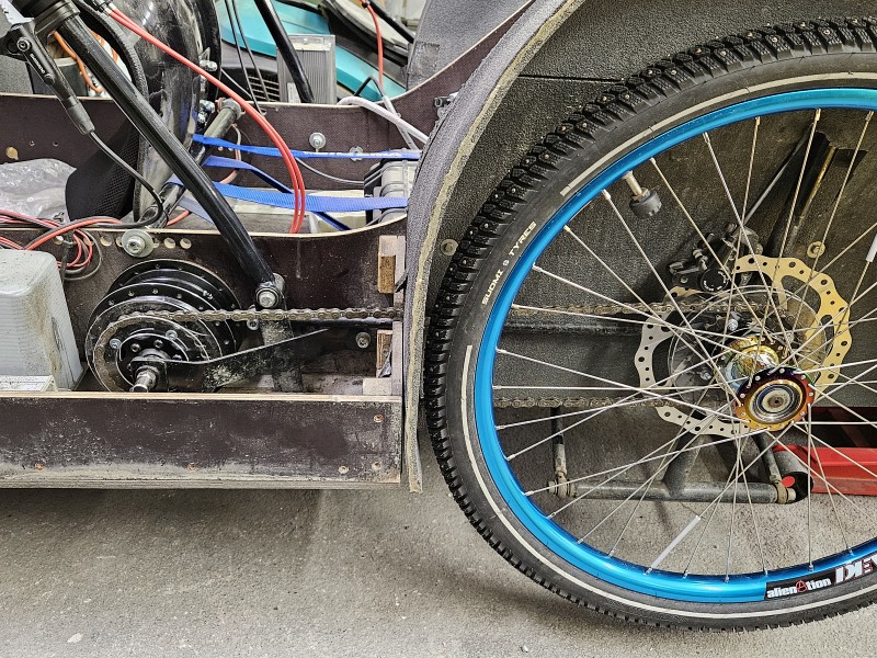

Mikähän osuus toistuvaan ongelmaan on sillä, että takaratas välillä työntää ketjua vaihteistoon päin, kun siinä ei ole vapaaratasta. Ts. ketjun veto-ja paluupuoli vaihtelevat.
Viestit: 5230
Re: 4-pyöräinen Teppoën 1CV
MM kirjoitti:
Varmasti on oma vaikutuksensa tuollakin.
Tuli tuosta mieleen, että voisihan tässä olla myös ns. kelluva ketjunkiristin, tuolla veto- ja paluupuolen välissä. Sellainen joustava ketjupyörä, joka kasaan puristettuna pyörii ketjun välissä. Jos vaan mahtuu ilman että ketju hinkaa vanerikotelon pohjaa... Tarvii kaivaa kuva sellaisesta illemmalla...

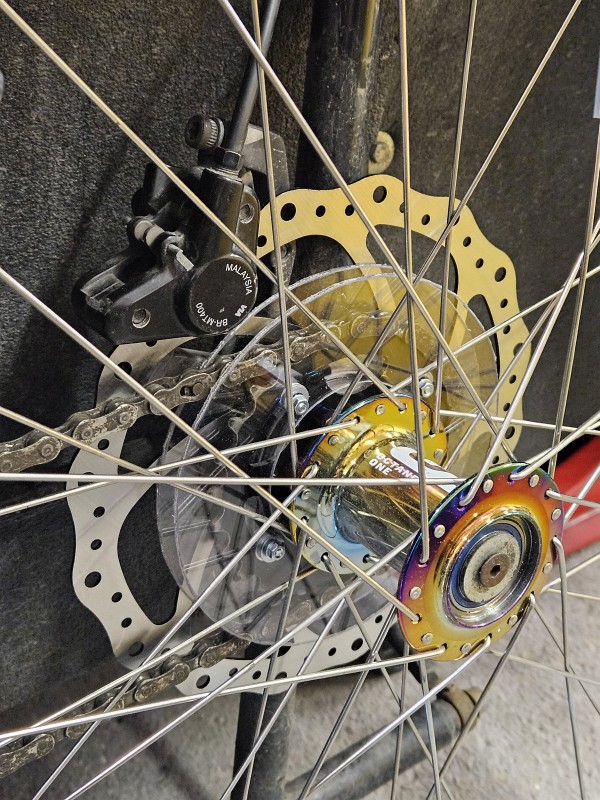

Tällaista tällä kertaa: yksi pinna poikki ja suurin osa 3d-tulostetusta jarrulevyn suojasta karissut matkalle. Tuo suojalevy oli ottanut osumaa jo viime kerralla (toukokuussa), joten ei ihme.

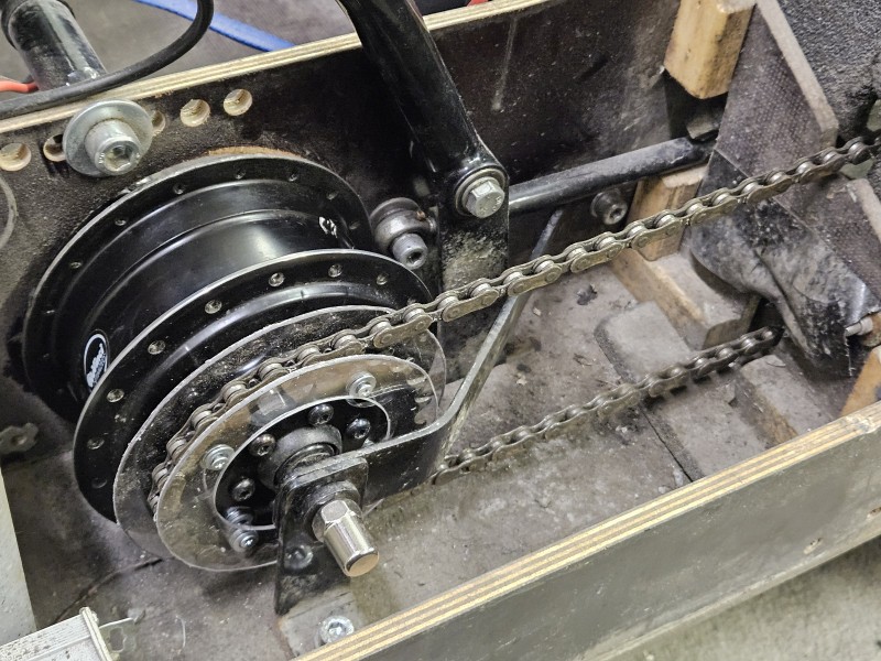

Uusi yritys, tällä kertaa materiaalina 2 mm paksu polykarbonaattilevy. Jokohan nyt onnistuisi.
Viestit: 5230
Valmis. Huomenna asennus paikalleen.
Viestit: 5230
Etummaiseen ketjupyörään tuli vastaavanlaiset levyt, vähän pienemmät tosin kun tila oli kortilla.
Ans kattoo kuinka toimivat. Ketjunkiristäjä jäi tällä erää toteuttamatta, ei ollut ketju löysällä.
Viestit: 14205
Hienot tuli. :D
Nuo kiekon puolen levyt varmaan suojaavat myös rasvan leviämiseltä jarrulevylle. Edessä ulompi levy näyttää kuitenkin kovin pieneltä. Voi olla, ettei pidä löystynyttä ketjua rattaalla. Jos ei toimi noin, voisi eteen laittaa ohjuriputket, tai kiinteän levyn ulkopuolelle putoamista estämään. Siinä on tuo navan ulkopään tuki sopivasti hollilla sellaisen kiinnittämiseen. :?

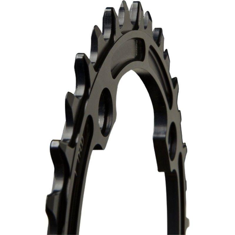

Ns. narrow-wide-ratas voisi myös pitää ketjun paremmin paikallaan. Ne tosin ovat kapeille ketjuille tehty. En tiedä, tehdäänkö niitä edes yksivaihteiselle ketjulle :?:
