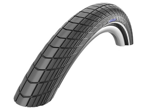

Tiedän kuitenkin, että 50-559 Kojakilla on aivan älyttömän paljon keveämpi polkea, kuin saman kokoisella halpismarkettirenkaalla. 47-559 Continental RideTour rullaa huonommin kuin Kojak, mutta paljon paremmin kuin kiinan halpismarkettirenkaat.
406 koossa 28mm Durano tuntuu aluksi rullaavan tasaisella asfalttipinnalla hyvin, mutta käytännön ajossa kovien paineiden vuoksi tärinä on sietämätön ja ajamisesta tulee työtä kun on joka pikkukiveä väisteltävä. 40mm Tryker ja 35mm Kojak rullaavat uudella puhtaalla asfaltilla yhtä hyvin ja tosielämässä vielä paremmin, hieman mukavampia mutta vielä vähän epämiellyttävän kovahkoja. 50mm Big Apple rullaa hyvissä olosuhteissa hieman huonommin kuin Tryker/Kojak, mutta huonommissa olosuhteissa paremmin. 50mm BA on todella hyvä yleiskäyttöinen rengas. 55mm Big Apple vielä mukavampi, mutta hieman vaikea saada keskitettyä vanteelle ja kiihdyttäessä painon hitausmomentti tuntuu jo polkiessa, vaikka tasanopeudella rullaus on samaa tasoa 50mm Big Applen kanssa. 47mm Conti RideTour rullaa hieman huonommin kuin 50mm Big Apple, eikä ole niin mukava.
Vierintävastus ei ole siis yksinkertainen asia. Täysin tasaisella ja puhtaalla pinnalla paras rullaus saavutetaan eri renkaalla kuin karkealla ja hiekkapölyisellä pinnalla.

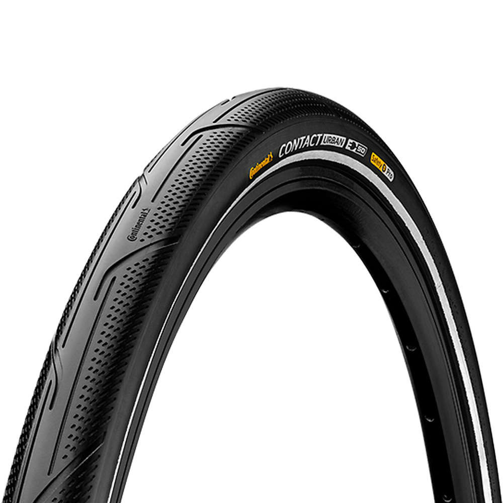

Montako kertaa mun tarvii se toistaa. Continental Urban Contact.
Sen saa kolmea eri leveyttä (32,42,50) 406 kokoisena. Et tule pettymään jos tilaat saksasta järkevään hintaan.
Suomesta sitä ei kannata ostaa koska saksalaiset liikkeet saa niitä halvemmalla kuin suomen tukut edes saa sitä.
Tuota saa 406 erileveyisiä alle 20€/kpl

Urban Contactia saa aika leveänä myös. Onko Big Apple joltain osin parempi rengas, vai onko syytä valita sitä jos Urban Contact on myös vaihtoehto?
Viestit: 7868
Re: Renkaat
Ei Big Applessa mitään vikaa ole, mutta kokeile ihmeessä tuota vähintään 50mm leveää Urban Contactia, ni saadaan enemmän kokemuksia siitäkin.
Viestit: 4167
Re: Renkaat
Polkumies kirjoitti: 12 Heinä 2024, 16:40
Lyhyt vastaus, ei ole.
