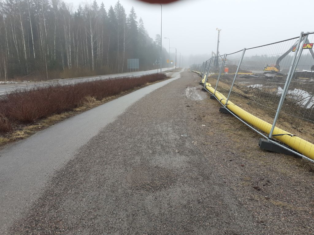

Espoossa on puolet pyöräteistä harjattu, aika hiekkaista vielä:

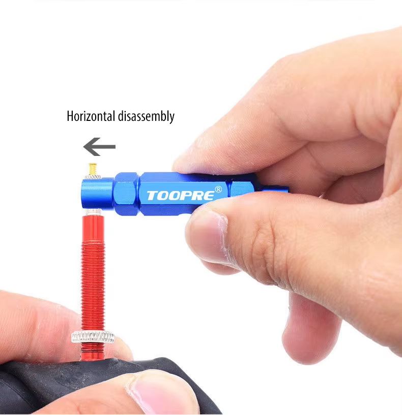

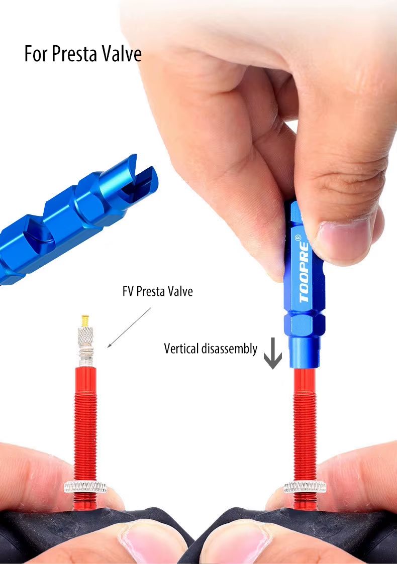

Ostin kiinalaisen venttiilin sielun kiristystyökalun, kun epäilin että presta venttiili vuotaa. Työkalu oli siis suunniteltu nimenomaan tuohon, mutta kun koitin kiristää, niin työkalu lipsui, ja näytti siltä että se oli tehty jostain pehmeästä alumiinista joka ei pystynyt pitämään kiinni varsin pienestä ohennuksesta venttiilissä. Parkin työkalu toimii paremmin?
Edit: Työkalua voi käyttää myös "sivuttain", jolloin pito ehkä on parempi, mutta se taas ei toimi jos sisäkumi on vanteella, jossa viereiset pinnat estävät työkalun kiertämisen. Pystysuunnassa ehkä ongelma tulee siitä kun kierteitä varten työkaluun on joutunut poraamaan pyöreän reiän. En tiedä miten vaikea on koneistaa reikä josta puuttuu osa?

Meillä on töissä parktoolin vastaavia eikä ongelmia ole ollu.
Luulis että tuo pyöreä reikä on porattu ensin ja sitten leikattu tuo hahlo jolla sielu ruuvataan irti.

Kokeilin muutamaa venttiiliä, muut toimivat mutta yhdestä oli sorvautunut kierteet tasaiseksi ja sitä ei pystynyt kiristämään. Noita työkaluja on näköjään vähän erilaisia. Sivuttain kiertäminen edellyttää että työkalu mahtuu auki ruuvattavan yläosan alle, mun työkalu ei mahtunut. Jotenkin epämääräistä touhua. Sielun vaihtaminen on näppärä keino korjata, varaosia saa puhjenneista renkaista.
