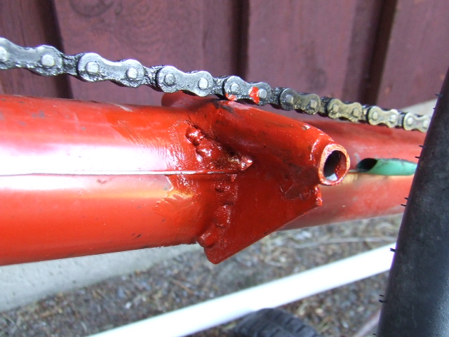

Pyörä tehty vuosia sitten ja ajettu muutama tuhat kilometriä niin nyt on runkoon tullut murtuma:
Tuo on siis selkänojan tuen alapään kiinnike. Itse kiinnike on pysynyt suorana mutta se on vääntänyt rungon lommolle, ehkä se on jopa murtunut. Ei ole mitenkään ylivoimainen korjata ja vahvistaa, mutta maalipinta menee ja tulee korjatun näköinen :cry:

Tuo on kyllä pyörän koviten kuormitettu paikka, joten ei ihme, että siitä brakasi, jos jostai piti. Muistaakseni tuo pyörä oli erittäin jämäkän tuntuinen ajaa, ettei jopa kovan tuntuinen. Tämäkin tietenkin lisää kuormituksen rajuutta istuimen tuessa. Jos haluasi välttää väsymisen tuossa kohdin, pitäisi varmaan laittaa toinen tuki taaempaa runkoputken päältä. Tuokin yksittäinen olisi ehkä kestänyt paremmin, jos tuki olisi alkanut lähempää runkoputkea ja kulkenut hiukan vinossa selkänojan keskilinjalle. Tyyliinkin olisi sopinut vino kannatin. :D
Tietenkin vinon kannattimen olisi pitänyt olla jäykästi kiinni, tai jaettu kahdeksi putkeksi -kolmiotueksi.
Olet ihan oikeassa. Pienen ohikiitävän hetken jo meinasin muuttaa nojan tuen lähtemään taempaa, mutta korjasin nyt kuitenkin nykyisen ja lisäsin vielä kolmiotuen siihen. Tuo korjaus jää nyt oikeastaan aika huomaamattomaan paikkaan verrattuna vaihtoehtoihin. Tällaisissa paikoissa sitä toivoo että suojakaasupullossa olisi jotakin oikeaa kaasua eikä pelkkää hiilidioksidia. Roiskeet on omiaan rumentamaan korjauspaikkaa ja kun ei vihti purkaa niin paljoa että niitä pääsisi hiomaan pois.

ai nii ;)
Siinä se nyt on kaikessa karuudessaan. Osa onneksi peittyy kun saa aiemmassa kuvassa olevan muovisuojan askarreltua päälle. Sauma tökitty pätkissä ettei kuumenis kovin suurelta alueelta ja korjaushitsaus kohdassa oli pakkelia jota ei tietenkään millään mahtunut hiomaan pois :oops:
Painoakin tuli lisää ja ilmanvastus suureni :D

Hieno. :D
En millään tahdo hahmottaa, miten tuo vaihdevaijeri menee tuosta läpi. Onko siinä porareikä vai miten on tie sille tehty?
Tuosta tueksi tehdystä "kolmiosta" kulma leikattu pois.

Höh, niinhän se onkin, ja aivan selvästi, nyt kun sen sanoit. Onko tuo siis kahdella vinolla sahauksella latasta tehty "kolmio".
Ai että sitä voi olla sokea, kun yrittää kuvasta nähdä jotain, jota kuvittelee siinä olevan, vaikkei olekaan. :oops:
Latasta meinasin ensin tehdä juurikin noin, mutta käytännössä on jostakin levyn hukkapalsta leikattu palanen.
Äsken kävin kasaan pyörän ja kokeileen. Selkänoja nousi pystymmäs, saa nähdä rikkooko siirtynyt painopiste nyt sitten etukiinnikkeen. Tykkään pystymmästä asennosta enempi, eli en ala penkkiä reijittään ja nojakulmaa loiventaan. Pieni jousto joka selkänojassa oli on nyt hävinnyt ja nitinät loppuneet.
