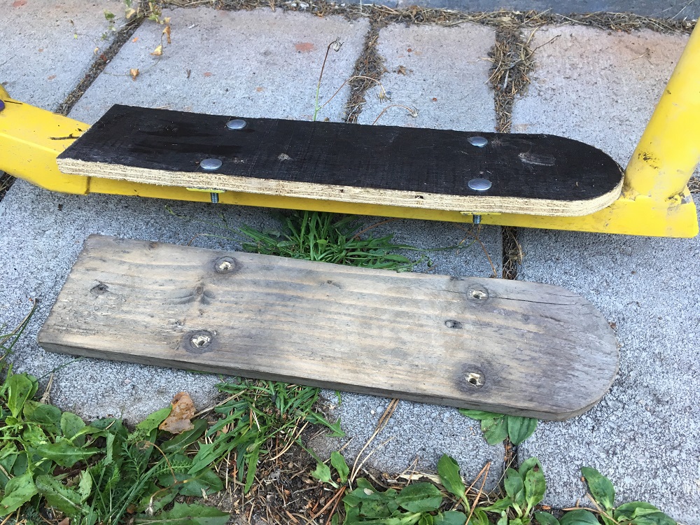

Tänä kesänä tuntunut että polvet kipeytyy potkuttelusta :( Syy ei ole kokonaan jalkakyykyssä jota tuossa yhdellä jalalla tehdään, vaan ehkä enneminkin kiertoliikkeessä joka jalan vaihdossa tulee. Vaihdoin liukkaaman astinlaudan:
Vasta vanhaa lautaa pois ottaessa huomasin kuinka kulunut se on. Pituus suunnassa kantapään kuoppa 6mm ja leveys suunnassakin 4mm :shock: Voisi kuvitella että tuollaisessa kuopassa kantapään kääntyminen on kankeampaa kuin ihan uudella laudalla.
Vesivaneri astinlautaa pikaisesti tuossa kokeilin. Aamukasteen kostuttamana on vanhaa nihkeämpi, mutta kuivalla kengänpohjalla pyörähtää vähän kevyemmin. Voi olla että tämä ei jää tähän, vaan pitää yrittää löytää materiaalia joka olisi vielä liukkaampaa tai lähinnä sellaista mikä ei mene nihkeäksi missään olosuhteissa.

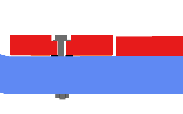

Olet varmasti oikeassa tuon kulumisena aiheuttaneen kuopan kitkamomenttia suurentavasta vaikutuksesta. Kitkamomenttihan riippuu pintapaineen, kitkaertoimen ja säteen lisäksi myös pintapaineen jakaumasta. Kuopan päällä koko kuorma jakautuu kuopan reunan varaan, jossa pintapaine kasvaa yhtaikaa kun momenttia kasvattava säde kasvaa samalla.
Tästä näkökulmasta voisi olla koko pinnan vaihtamisen sijaan hyvä lisätä tuohon kantapään tekemään kuoppaan materiaalia matalaksi kuvuksi, joka siirtää pintapaineen kantapään keskelle.
Jos ottaa oikein hifistelevän tuotekehittäjäasenteen, voisi kantapään kohdalle laittaa akselin ympäri pyörivän levyn. Pienen karusellin, jonka päällä kantapää kääntyy mitättömällä voimalla. Tuohon riittää hyvin, kun sahaat lovisahalla astinlaudan takaosasta irti pyöreän palan ja kiinnität sen keskeltä ruuvilla runkoon niin, että kiekon ja runkoputken välissä on brikka korokkeena. Kantapään paine siirtyy enimmäkseen tuon brikan kohdalta runkoon, kitkasäde ja kitkakerroin jäävät erittäin pieniksi. Tuon kiekon altahan voi rakenteen vaikka varovasti rasvata.
Pyörivä kantalappu.png (1.71 KiB) Katsottu 16435 kertaa
Re: Kickbike
Molemmat hyviä ideoita. Pyörivä levy pitäisi suunnitella niin että kestää vaikka paino ei olisikaan ihan keskellä.
