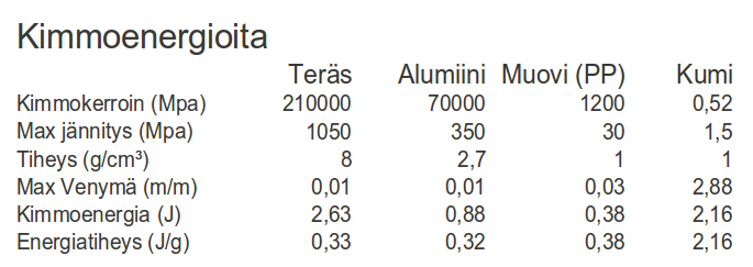

Nebulus kirjoitti:
http://blog.modernmechanix.com/2008/02/ ... ree-miles/
Sympaattinen artikkeli vuodelta 1933, eli rakennusohjeet (kinnerin näköiseen) pikkuautoon, jonka pitäisi kulkea kilometritolkulla kuminauhojen vauhdittamana. Oliskohan tuollaisella rakennelmalla oikeastikin saumaa toimia vaikka edes jarruenergian talteenotossa?
Jukka tuossa sanoikin olennaisen, mutta laitan tähän vähän perusteluja.
Aine varaa eniten energiaa jännitystilaansa, kun se on kauttaaltaan kyseisen jännityksen alainen. Vain veto ja puristusjännitykset voivat olla tasaisesti jännityksen alaisena koko ainevahvuuden matkalla.
Tällaisen jännitystilan varaama energia on verrannollinen aineen kimmokertoimeen ja sen lujuuteen. Venytetyn kappaleen varaama energia on: Kimmokerroin x Jännitettypoikkileikkausala x suhteellinen venymä² x kappaleen pituus² / 2.
Tähän taulukkoon on laskettu muutamien aineiden maksimaalisia jousienergiasisältöjä. Arvot ovat varsin pieniä vastaten satakiloisen ajokin nostamista vajaan puolen metrin korkeudelle kilon painoisella jousella. Mekanismin painoa ei tässä ole huomioitu. Erityisen hämmentävää on, että energiasisällöt painon suhteen ovat lähes samoja aineesta riippumatta. Kumi on yhtä hyvä kuin teräs.
Voikohan tämä pitää paikkansa, vai olenko laskenut väärin. :?
Tuo kumin maksimivenymä vaikutti erikoiselta. Eikös tavallinen kuminauha veny kaksi-kolme kertaa pituutensa verran, vielä alkuperäiseen muotoonsa palautuen?

Nebulus kirjoitti:

Nebulus kirjoitti:
Juu, korjasin taulukon. Kumin arvoissa oli menneet megapaskalit ja gigapaskalit sekaisin. Nyt siellä on punaisen toimistokuminauharenkaan arvot.
Nuo taulukon arvot ovat siis teoreettisia maksimiarvoja, jotka voivat vain pienentyä. Esimerkiksi taivutusjousi, jollainen kellon vieteri esimerkiksi on, yltää maksimissaan puoleen taulukon arvosta. Merkillepantavaa on huomata, että kimmokertoimen pieneneminen lujuuden pysyessä samana lisää energiasisältöä.
Tuolla laskelmalla voi päätellä, että Benjii köysi painaa vähintään reilun kilon kahden metrin venymää kohti, eli yhteensä noin 10 kg -riippuen tietenkin hyppykorkeudesta.
