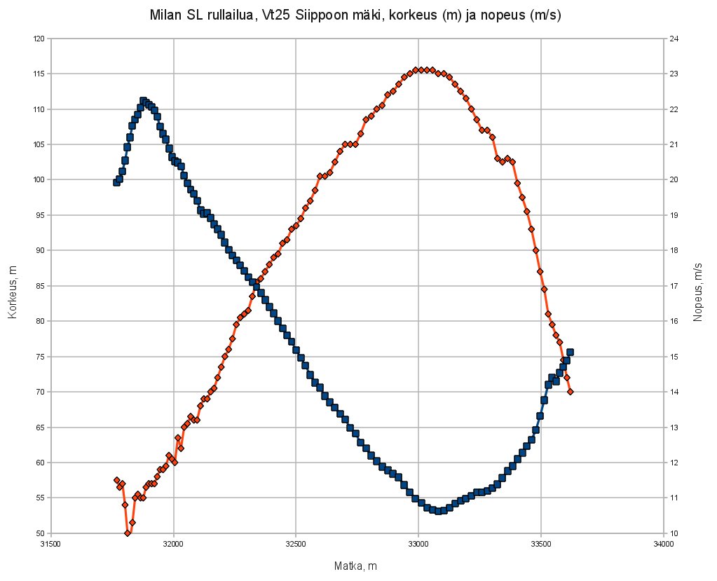

Hip! 21.5. sain uuden nopeusennätyksen Milanilla: heitin keskipitkän lenkin NUmmelasta Haimooseen ja palasin sieltä takaisin Vt25:ttä pitkin. Siinä on ennen Siippoota ja 120 tietä tuntuva mäki. Se on yli kilometrin pituinen ja korkeuseroa on n. 55 m eli jyrkkyys on vajaat 5 %. No, heitin vapaalle, nojasin taaksepäin ja rullailin mäen alas. Oli lähellä, että olisi ruvennut oikeasti hirvittämään, kun keli oli sivutuulinen, mutta keskellä kaistaa pysyi kyllä oikein hyvin.
Mukana oli tietenkin gps-loggeri, joka paljasti sitten kotona tietsikalle salansa. Huippunopeus mäessä nousi arvoon 23,1 m/s eli suomeksi siis 83,16 km/h ja tämä vauhti vieläpä pysyi muutaman sekunnin ajan (loggeri tallettaa sijaintinsa ja nopeutensa joka sekunti). Väkersin mäestä graafin:

Graafistasi näkyy, että jos olisit ottanut alkuvauhtia, olisi loppunopeus ollut suurempi. Kiihtyvyys pieneni vasta mäen loivennuttua. Ilmanvastus ei vielä rajoittanut huippunopeutta. Kun rohkeutta kertyy lisää, voit käydä ottamassa huippunopeuden uusiksi. :D

Ei viitsis pilata hyvää tulosta ;) mutta olen pikkasen polkemalla auttamalla ajanut omalla lowracerilla 75+ km/h semmosessa suht lyhkäsessä 6% laskulla alkavassa alamäessä. Ei ollu edes aero tai levykiekkoja alla. Rullaamalla sama laite meni viime kesänä 20 km/h lähtönopeudesta samassa mäessä 55 km/h noin keskimäärin, tuplalevykiekoilla ainakin.
On se silti aika haipakkaa, tuossakin mäessä on 80:n rajoitus ja vasta viime syksynä laittoivat päällysteen kuntoon, tuo 75+ tuli ajettua sillä vanhalla reikäsellä pinnalla.

Erinomaista ja vielä Pohjanmaalla, jossa 6 %:n mäet lienevät harvinaisuuksia! Minulla taas on lähtökohtana se, että aivan loivia jyrkemmissä alamäissä ei poljeta, koska se on feikkiä ;-) Mäille pitää antaa mahdollisuus, eikä pilata niiden panosta polkemalla. Alamäet masentuvat siitä, jos niille ei anneta niiden ansaitsemaa mahdollisuutta näyttää puhtinsa. Eikö?
Ei vaiskaan, kaivetaanpa taas rakastamani matematiikka esille: mitä suuremmilla nopeuksilla liikutaan, sitä vähemmän polkemisella on vaikutusta. Minä pystyn tuottamaan pitkässä poljennassa luokkaa 150 W ja lyhyessä runttauksessa ehkä 450 W. Jos alkunopeus on vaikka 8 m/s ja poljen kymmenen sekuntia 450 W teholla, nousee 100 kg:n painoisen kappaleen liike-energia teoriassa 3200 joulesta 7700 jouleen ja nopeus 12,4 metriin sekunnissa eli muutoksen huomaa kyllä (4,4 m/s). Jos taas nopeus on 22 m/s (24200 J) ja polkee saman 10 s (24200 J -> 28700 J), niin nopeus nousee 23,96 m/s:iin eli 1,96 m/s. Se on paljon vähemmän muutosta kuin 4,4 m/s.
Mutta varmaan toiset jaksaa polkea suuremmallakin kuin 450 W teholla, jolloin vaikutus on parempi. Muuten, se mäki sysäsi minua ja kinneriäni 1,3 km:n matkan n. 1000 W teholla: 5 % alamäki ja nopeus 20 m/s = 1 m/s alaspäin ja massa 100 kg ja g 10 eli P/m oli luokkaa 10 W/kg.

ajarmala kirjoitti:
Oikeassa olet. Luontoa pitää kunnioittaa, niin sekin kunnioittaa sinua. Olemalla kohtelias alamäelle saat varmasti saman kohteliaisuuden takaisin, kun sama mäki myöhemmin toimii ylämäen tärkeässä virassa. :)
ajarmala kirjoitti:
Jos alkunopeus on vaikka 8 m/s ja poljen...
Jaa, kappas. Käyräsi asteikko ei alkanutkaan nollasta. :oops:
