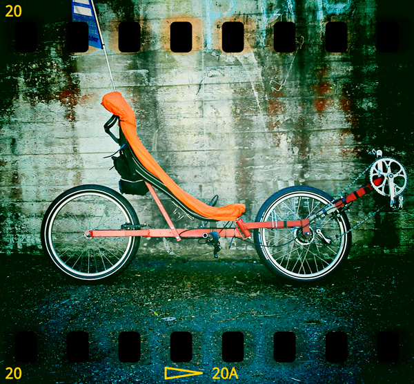

Kuvan exif tiedot puuttuvat. Mikä oli kuvausetäisyys ja polttoväli. Oliko kamera maassa, kun näyttäisi olevan vähän alaviistosta. Vai onko pyörä vähän kallellaan seinään päin.
200mm ja kuvausetäsisyys n. 10m. Kamera on ihan mun silmän korkeudella, mutta pyörä on vinossa.
Pitää kuvata uudelleen, niin että asemoi laitteen ihan suoraan.

Onko kyseessä optinenharha vai onko takakiekko pinnattu väärin? Näyttää vaan todella hämäävältä.

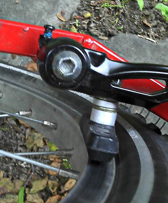

Pikkaisen kaukana noi suorat haarukat - siirsin v-jarrun kaikki prikat ynnämuut palitat samalle puolelle ja sai hiukan parempaan asentoon tuon jarrun.

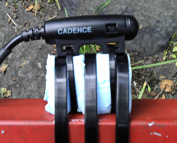

Styrofoam on ehken seuraavan rakennusprojektin matsku. Tässä käytin testipalaa korotuskappaleena että sai tuon kadenssianturin sopivan lähelle kammen magneettia.

No ni. Jarru toimii nyt takanakin paremmin. Ottaa paremmin kiinnin kuin tuo maantiejarru edessä. Olisko senverran mutkia tuossa eteen menevässä vaijerissa että se on vähän laiskempi jarruttamaan.

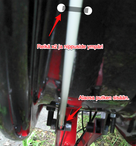

Pyörä on niin matala että päätin laittaa siihen lipun näkyvyyden lisäämiseksi. Olinkin näköjään vahingossa tullut "suunnitelleeksi" kätevän kiinnityksen. Lipun alapää sujahti tuonne penkin tukiputken sisään - ja eikun penkin yläosaan pari reikään ja nippusiteellä lenkki ympäri.

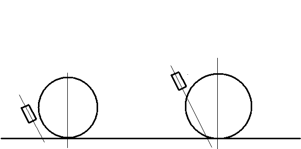

Selostas miten tässä tulee ne negatiiviset ja positiiviset kulmat oikein? Tuon ohjausakselin leikkauspiste tulee tarpeeksi lähelle etupyörän painopisteakselia?
Miten tuo runko voi olla noin suora? Ymmärsin joskus, että painopisteen sijainnilla olisi jotenkin vaikutusta siihen miten python pysyy pystyssä ja tämä todistaa kuvitelmani ihan toiseksi. Millä tästä saadaan se trukkiefekti pois, että yht'äkkiä perä ohjaakin koko pyörää painollaan?

Tässä keskustelussa taustaa asiaan > http://www.nojapyorafoorumi.fi/viewtopic.php?f=3&t=2204
Lyhyt summaus. Rungon suoruus perustuu siihen että rengaskoko on 406 - jolloin on helpompi saavuttaa kelvollinen jättö ajamisen opettelua varten = nivel ylempänä ja jättö pienempi. Pyörässäni sen on alle 14 cm.
Tässä lainauksena Jukan tekemä kuva tuossa em. ketjussa.
Tuota en ymmärrä miks jättö pienenee kun nivel ylempänä, luulis ett päin vastoin. Jos nivel alempana se mahtuu lähemmäs eturengasta ? Ilmeisesti en oo ymmärtäny tuota jättö asiaa
Olet ymmärtänyt, mutta pyörittelet asiaa päässäsi väärästä näkökulmasta. Liitteenä pikainen ja kärjistetty kuva paintilla:

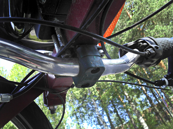

Tämän päivän kokoonpano. Lähden entrailemaan tuota penkin asentoa ja muutan ehken noi tuet.

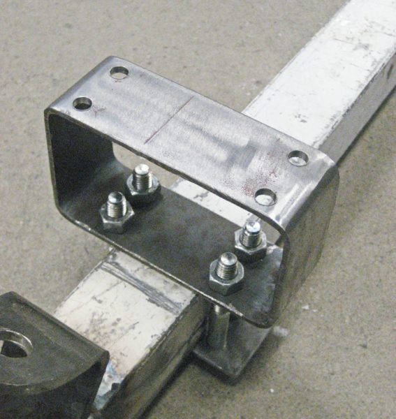

Ohjaustangon kiinntyksestä ei taida olla kuvaa. Tässä siis tommoinen kaupallinen putkenpidike toimii stemminä :) Pidikkeen aluslevy on hitsattu kiinni tuohon penkin kannattimen levyyn (kuva alla).
