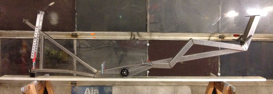

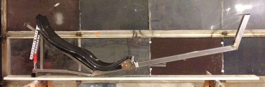

Ei tuolla alumiini rungolla kauheasti ole ajettu. Varmaan alta kymppitonnin… Eikä siinä nyt varsinaisesti mitään murtumia ole, mutta kun väliakseli lähtenyt muutaman kerran irti niin dropoutti kärsinyt. Olen useamman kerran vääntänyt sen takaisin suoraan. Joten alunperin piti tuota ainakin vahvistaa…
Kyl määkin tuota siksakkia ihmettelin, mutta en osannut hahmottaa kuinka tuota muuttaisi. No tänään sitten kävin tekemässä Jukan ehdotuksen mukaisen rungon. No pikkasen muuttu vielä tuosta… Keskiö taitaa olla hieman alhaalla. No helppohan tuota olisi ylämmäksi saada kun ei varsinaisesti tarvi välittää rungon ulkonäöstä…

Mulla on hiilikuituputki runko, ajettu nyt n. 10500km, ei ongelmia. Se on 50mm putkea 1.5 mm seinämällä, jonka sisälle kerroksen +-45 ast. hiilikuitua. Viime kesänä repäsin ja muutin takakiekon Rohloff napaan. 14 vaihdetta takana ja edessä yksi 50 hammasta, ennen oli takana 11-34 ratas ja edessä 34-50. Nyt Rohloff kattaa aika tarkkaan samat välitykset. Pikkasen tuli painoa, mutta ei ole vaihteiden kanssa ongelmia. Hiilikuidusta vielä että siitä on hieno rakentaa ja kestää varmaan. Esim. kinnerissä runko on hyvin suojassa ulkop. vaurioilta. Muuten kinneri menee vähän uusiksi kun mopopojat tuli pyörätiellä päälle ja kori vähän ruttaantu. Lähtivät mokomat vielä pakoon. Onneksi tekniikka ja takakiekko ei vaurioitunut. Eikä runko.

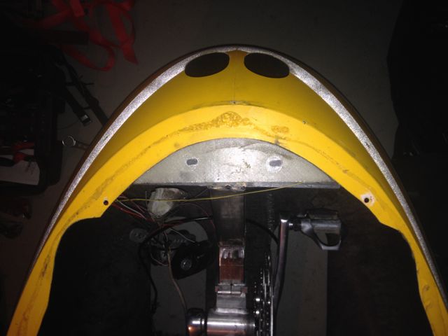

Re: Mango+ velomobiili
Rungon kärki tulee ilmeisesti koppaan kiinni, onko se pelkästään kopan kiinnitystä varten vai jäykistääkö tuo myös runkoa ?
Mistä kohdin tuo runko on kopassa kiinni ?
Runko tulee etupäästään koppaan kiinni. Kaipa tuo jäykistää runkoputkea… Tuosta huonosta kuvasta voipi päätellä, että runko liikkuu polkiessa sivulle jonnin verran.

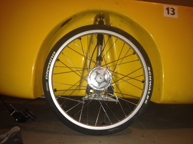

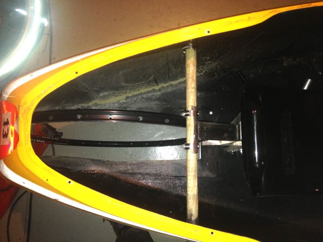

Vähän laiska ollut tämän projektin suhteen. No tänään kävin irroittamassa takapyörän kotelon. Nyt vain pitäisi päättää laittaako pikkupyörän iskarin kanssa vai isomman ilman iskaria. En usko, että ajo mukavuudessa ole kauheasti eroa. Isompaa rengasta varten vain pitäisi katkaista tuo poikkiputki...
Entä "välimall" 507mm?

eemeli kirjoitti:
Kävin tuon kokeilemassa. Taitaa mahtuu. Ei tosin jousituksen kanssa. Renkaana 50mm Big Aplle...
