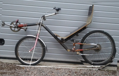

Istupa päälle ajoasentoon ja pyydä jotakuta ottamaan sivukuva, niin päästään tutkimaan keulakulman muutosta jouston mukana. Joka tapauksessa haarukka saa olla aika suora, jotta jättöä jäisi riittävästi. Jos et saa ketään kuvaa ottamaan, voit myös mitata matkan maahan jostain sopivasta paikasta, vaikka selkänojan yläreunasta ilman kuormaa ja kuorman kanssa.
Kuva olisi hyvä ottaa suoraan sivulta summittain emäputken kohdalta ja noin metrin korkeudelta, kun pyörä on pystyssä. Jos pyörä nojaa seinään, hiukan ylempää, jotta kuva tulee mahdollisimman kohtisuoraan pyörän suhteen. Muuten kuten tämä kuva, mutta siten, että emäputki on keskellä kuvaa, jotta kulmien mittaaminen olisi helpompaa. Näissä mittauskuvissa kauempaa otettu kuva on parempi kuin lähikuva, sillä siinä valonsäteiden kulmavirhe on pienempi.

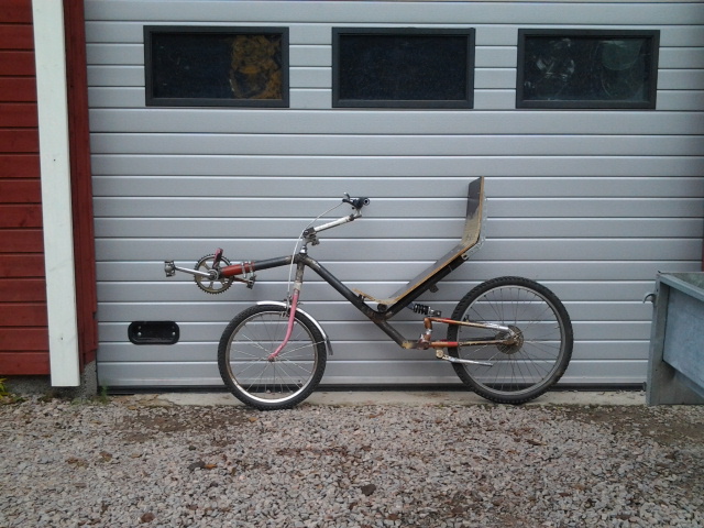

2012-10-08 13.16.35.jpg (144 KiB) Katsottu 3114 kertaa
Tässä parempi kuva

Nyt on hyvä mittailla. :D
Vielä kun saisimme tiedon, paljonko perä laskee, kun kuorma on päällä. Tämä kuva ja tieto esim siitä, millä korkeudella istuimen yläosa on, kun päällä istutaan, riittää hienosti. Paras olisi tietenkin samalta kohdalta otettu kuva, jossa kuski on pyöränsä päällä.

Istuimen selkänojan korkeus tyhjällä pyörällä 104cm, meikäläisen painon kans 100,5cm.
Kuvaa en voinut itse ottaa.
Sellaista ei olekaan mitä ihminen ei pystyisi rakentamaan

Mittailin taas kuvaa. Ohjauskulma tuolla painumalla näyttää tältä ja tuottaa kulmaksi 75 astetta. Offsetti on yhä sen 64 mm. Takaiskarin painuma näyttää aika syvältä. Voisi olla aihetta siirtää iskarin kiinnitystä hiukan vielä alemmas ja vaihtaa jäykempi jousi.

eli äkkiseltää vaihtamalla suoran haarukan jättö tippus 70mm pintaan minkä pitäs riittää?
tai sitten emäputkea pitäs kallistaa melkein 62 asteeseen jottä jättö hyppäis tuohon 70mm?
