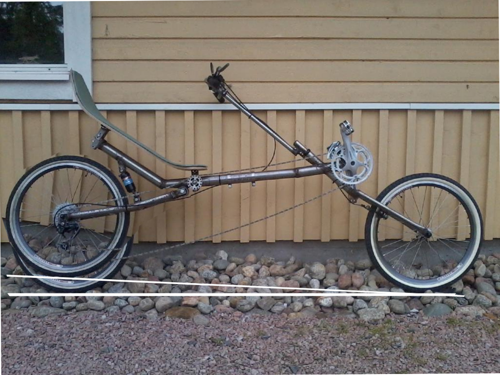

Tänään sitten saatiin vikoja ajettua ulos oikein kunnolla. Töissä kikkaillin pyörällä tauolla ja penkin yläosa ratkesi -uudestaan. Ilmaiskarista on myös aavistuksen paineet pudonneet ja taitaapi ottaa renkaaseen kiinni ihan maksimi joustossa. Jes.Takaisintulomatkalla rapakaaren vajaamittaisuus tuli selväksi kun etupyörä heitti kuraa silmille. Ajoin siis aurinkolasit päässä yöllä :roll: osittain tästä syystä vedin lipat klv:n asvalttityömaan reunaan. Kuskille ei vaurioita, stemmi luisti. Korjaamaan.. Ja takaisin ajoon. Sitten selviää että vapaaratas on jumiutunut, vaikka kaaduin vasemmalle kyljelle? Mitenkähän tuo on mahdollista? Kiekko ainakin paikoillaan dropouteissa.. Pitää tutkia.
Noin muuten pyörä on ollut hyvä työmatkalla, perille kun pääsee niin ei väsytä yhtä paljon kuin hybridillä. Vähän nopeampikin vielä.
Ohjausgeometriasta sellanen huomio, että seuraavaan malliin tulee enemmän jättöä, puheet 0-jätön hyvyydestä oli kyllä melkoista bullshittiä..

Mainiota, että prototyypissä ilmenee vikoja. Ne korjaamalla saa aikaan paljon paremman pyörän.
Pikkuisen analyyttisempi raportti pienen jätön ongelmista olisi paikallaan. Lähinnä kehuja olen aiemmin ollut lukevinani ja nyt se onkin bullshittiä. Minä olen puhunut siitä, että nollajättö on stabiliteettimielessä mahdollinen, en kehunut hyväksi, kun en ole kokeillut.
Kuva jää vähän vajaaksi, mutta näyttäisi siltä, että jättöä on kuormittamattomana tuon alle 20 mm. Kuormitettuna etuhaarukka kuitenkin taipuu hiukan ja offsetti kasvaa, joten tämä lienee hyvin lähellä nollajättöistä, tai jopa hiukan negatiivinen. Arvelisin, että on aika leppoisa ajeltava. :)
Mikä siinä pienessä jätössä on huonoa. Onko ajo epästabiilia. Voblaako. Mitä muuta.
Käyttöä olisi myös sivukuvalle, jossa kuski istuu päällä, jolloin ohjausgeometriasta saataisiin tarkempi kuva. Noin pitkä keula joustaa jo aika lailla ja jousto vaikuttaa noin vinolla ohjauskulmalla rajusti mm. jättöön.

Ehkä se liittyy tuohon iskarin tyhjenemiseen, mittailin että ilman kuormaa jättöä on sen 10mm ja vähiin käy jos jousi painuu pohjaan. Ja enemmän kilometrejä niin ensivaikutelma katoaa..Ohjauksen plussa on että se on kevyt käsitellä, miinuksena taas tiukoissa käännöksissä kääntymistä vastustava voima (keula nousee vähän) ja vähän levoton käyttäytyminen suoralla. Vähän tuota vois korjata jos kädet sais rintakehän päälle, yläkropan liike ei heiluttaisi niin paljoa.

haarukan rake siis nyt 210mm, ohjauskulma noin 43 astetta. Laskuri antaa jätöksi 13mm
(moneskohan kuva samasta seinästä)
Perän painuessa jättöä tulee lisää, jos muu geometria pysyy samana. Takapään täysi painuma tuottaa reilun parikymmentä milliä lisää jättöä.
Epäilen, että kuormattuna etuhaarukka taipuu ja offsetti kasvaa, eikä jättö ole perä ylhäällä edes positiivinen. Siksi pyysin sivukuvaa kuormattuna.

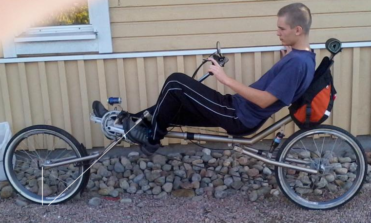

Niinhän se tosiaan onkin, etuhaarukka on kyllä 28mm putkea ja mun 65kg painosta ehkä 20kg on etupyörällä. Mutta tässä kuvaa: (:D:D ei oikeen äitee osannu kuvata kännykällä)

Syväri kirjoitti:
Eikö tuo tarkoita sitä että jättö on lipsahtanut negatiiviseksi kuin pythonissa?
Re: (C)lwb projekti
Haarukka taipuu niin, että offsettiä on kuorman kanssa 235 mm, joka näyttäisi johtavan reilun 40 mm miinusmerkkiseen jättöön. Haarukkaa hiukan lyhentämällä ja dropoutteja siirtämällä onnistuu korjaaminen positiiviselle puolelle.
Hyvän näköinen kokonaisuus.
