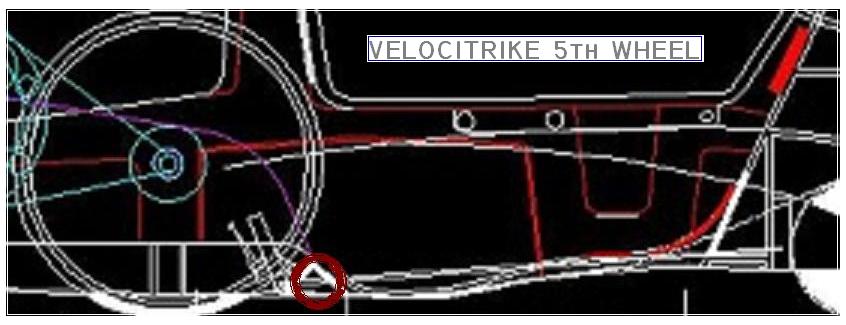

Kaitsu mulla on sellanen lääke kaikkiin näihin kysymyksiin että heti käsikahvojen taakse tulee ns. siviiliversiossa 5 mm maasta irti olevat 80 mm dia rullaluistelupyörät ottamaan vastaan kaikki kaatumisyritykset...ne voidaan myös ikäänkuin apupyörinä liittää kiinni samaan kohtaan missä kahvat on ( ruuvattava ulkoisesti ).
Mikäli ne on rungon sisällä vastus on minimaalinen ja mahdolliset kovan tuulen ongelmat on tiessään...tämä 5-pyöräisyys ei tietenkään poissulje "kovaa kurviin kellahtamisia"...toki kyljen kuluminen apurattailla kaatuessa voi olla vähäisempää..eikä polveen satu yhtä paljon kuin ilman.

Uskoisin, että tuo viides pyörä eliminoi sen kaatumispyrkimyksen minkä painospisteen siirtyminen takaohjauksella muuten aiheuttaa..tää alkaa käyttäytyä kuin 4 pyöräinen..takaohjattava. Tai itse asiassa paljon paremmin..kun kosketuskohdat "apupyörillä" on taaempana kuin pääpyörällä olisi.
Kuviin tulee muutoksia koska kahvat tulee lähemmäs tietä samoin tuo apupyörä..ilmanvastus rahtusen kasvaa.

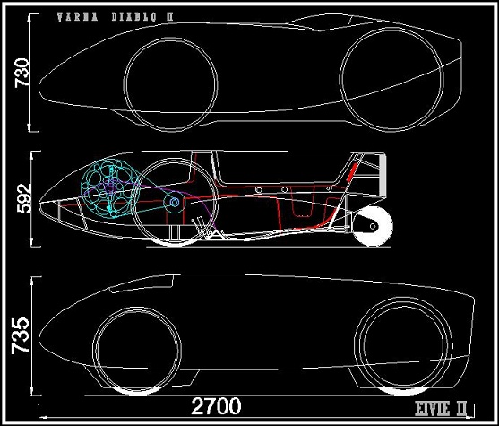

Verranto Varna ja Eivie kakkosten kanssa !
Epäilen tuota VD2:n 24" pyöräkokoa..olisko 22" ?
with VD2 and EIVIE II

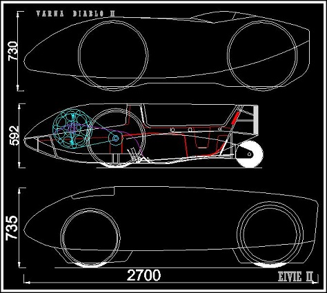

VD2 laitettu uusiksi !

Viestit: 4171
Re: VELOCITRIKE..kolmas kerta toden sanoo ?!
Katoppa ihan huviks miten harvinainen 22" on maailmalla. renkaita tai vanteita ei meinaa saada lähskään niin helposti kun 20" tai 24". Suomessakin lähinnä jopossa ja sen kopioissa käytetty koko tuo 22"
