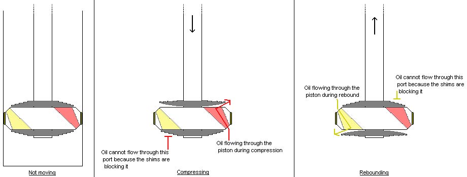

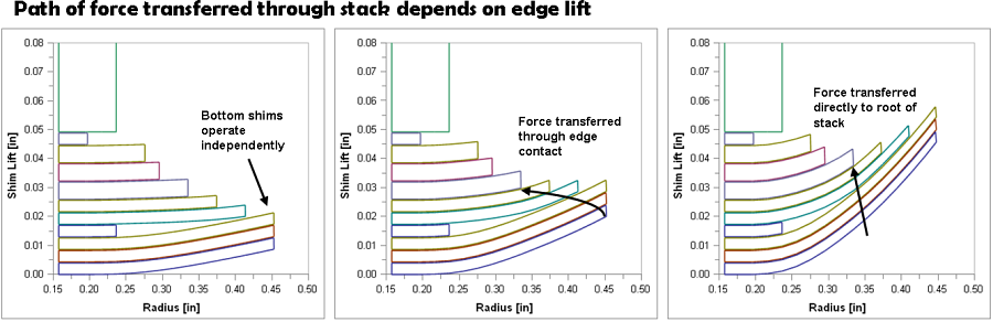

"Bicycle suspension shim stack" googlen kuvahakuun, niin löytyy selityksiä. Kyse on säätölevystä (simmilevy), jolla säädetään iskunvaimentimen öljyventtiili siten, että se nopeassa joustoliikkeessä päästää öljyä nopeammin, ja avaa siis reikää suuremmaksi, jotta esim hypystä laskeutuessa jousitus ei olisi liian kova. Venttiilin avautumista säädetään ohuilla eri kokoisilla levyillä, jotka kootaan paksuiksi nipuiksi juuri oikean taipuman = avautumisen aikaansaamiseksi. Tämä on oikeastaan se "iskun vaimennus" muutenhan iskarin öljyreikä on niin pieni, että sen toiminta on enemmänkin heilahtelunvaimennusta. No, kuva selittää enemmän.

Ylimmät kuvat tajusin. Iskarissa on siis jousi, öljy - mitäs se ilma/paine siellä tekee ?
Yritän vaan ymmärtää ;)
Viestit: 14431
Re: Suomen Mangokanta kasvaa (tai sitten ei...)
Ei siellä välttäämättä ole ilmanpainetta, vaan jousi voi olla myös pelkkä teräsjousi. Paine tulee siitä, kun ajetaan kiven yli ja iskari puristuu lyhyemmäksi (kuopassa pitenee). Männän liikesuunnan puolella oleva öljy puristuu paineiseksi ja purkautuu männän porausten läpi paineettomalle puolelle. Tuota männän porausten läpi pääsevän öljyn määrää noilla simmilevyillä säädellään.
