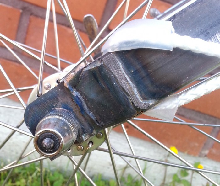

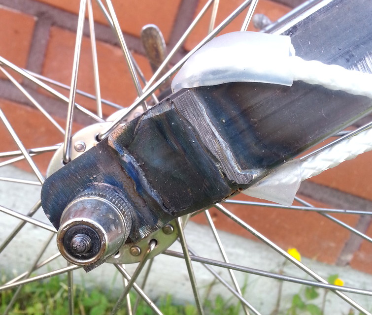

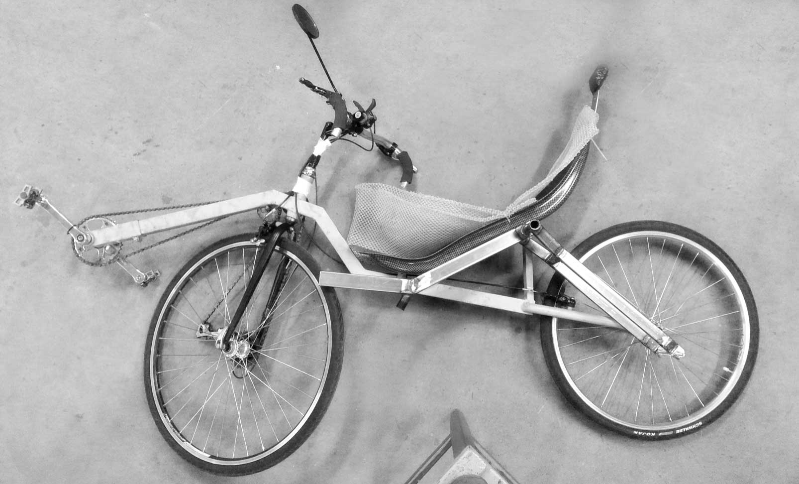

Hirveetä natinaa on kuulunut Kuudee Sportista kun olen ajellut sillä pari lenkkiä. Rakkineen joustavin kohtahan on siinä takahaarukan liitoksessa. Siistin sitä vissiin kiihkoissani liikaa ja nyt siinä on selkeitä halkeamia. Ajattelin korjata sen - vähän kun putsais ja hitsais ni se olis OLLU siinä.
Päätin nimittäin kustomoida konetta vähän. Jos nyt mäkin kokeilisin naruperää. Rungon alaosaa uusiksi ja sitten se takahaarukka. Samalla tähän tulee 622 kiekko.

Ei oo ihan valmis. Penkki pitää kiinnittää ja kelvollista narua laittaa yms. Mutta osviittaa saa jo.

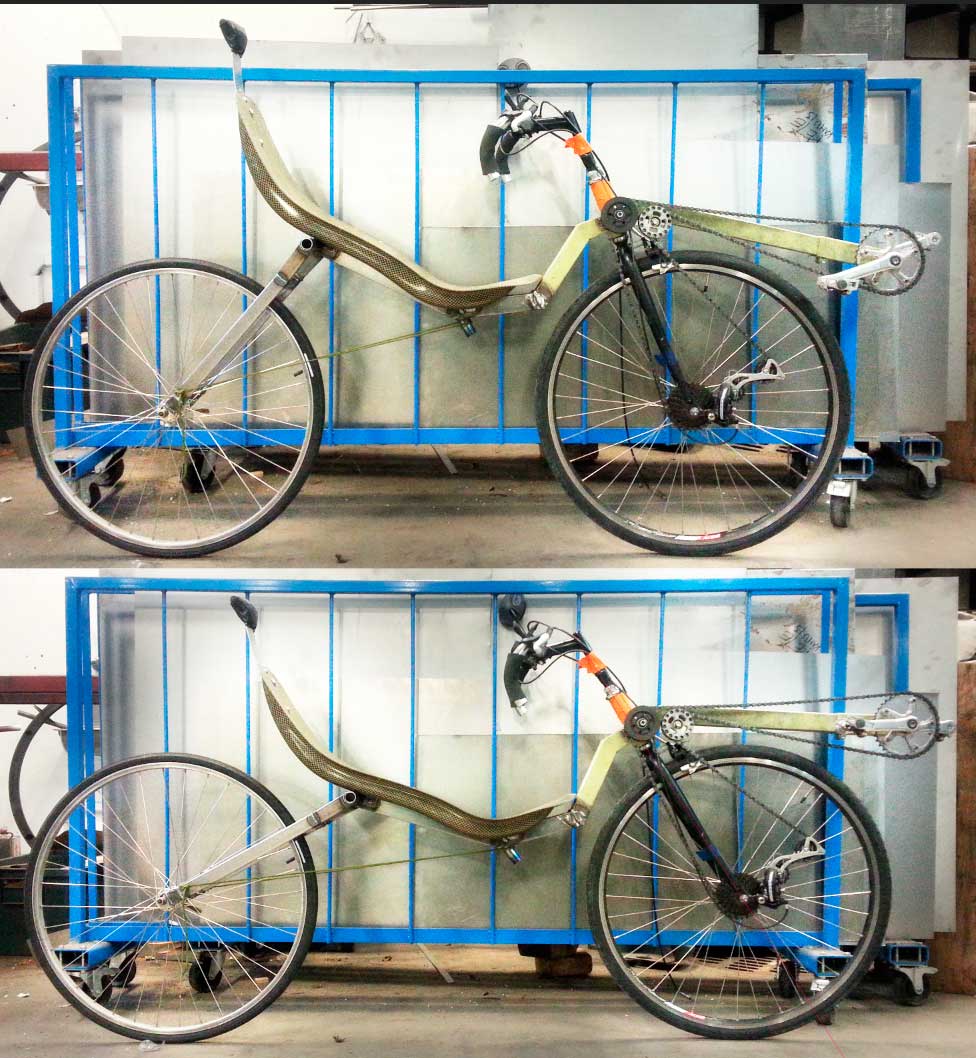

Muutoksessa tähtäilin että penkki tulisi suurinpiirtein samalle paikalle kuin aiemminkin. Ei sitten ihan tullut - sentin taisi tulla muutosta sinne sun tänne. Senverran pääsin jo pihalle kurvaileeman että tuli huomioita (ajelin tosin lenkkareilla):
  • ohjaamo on vielä lähempänä kuin edellisessä versiossa, todella mittojen mukaan siis
  • jaloilla on tilaa liikkua paremmin
  • narujousto helpottaa pään rytkytystä
  • narinat hävisivät joten diagnoosi oli oikea
Kyllä tästä varmaankin hyvä vielä tulee.

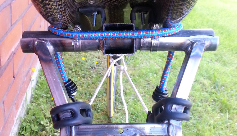

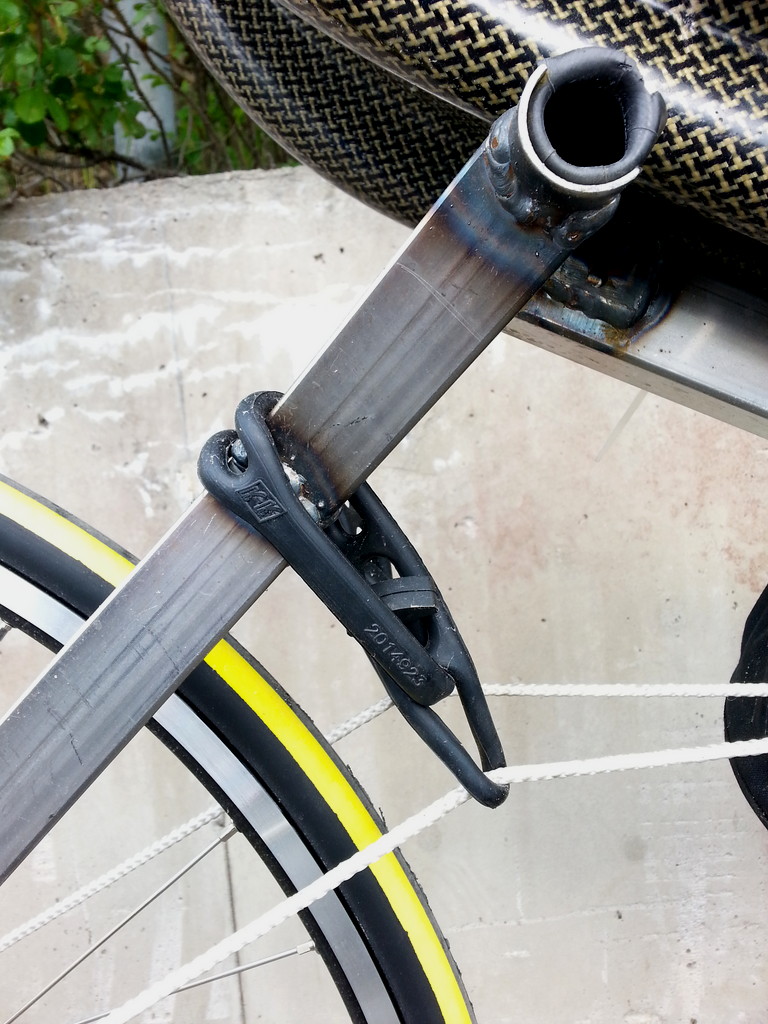

Narukiinnitys takana. Putki haarukkaputken läpi pystysuunnassa ja kumiputki narun suojana.

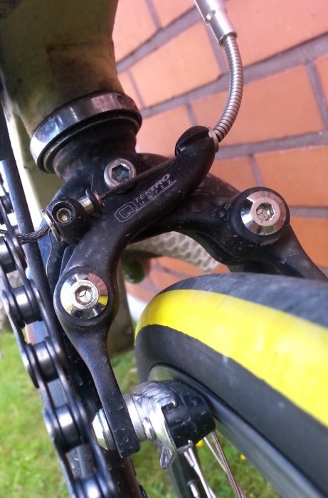

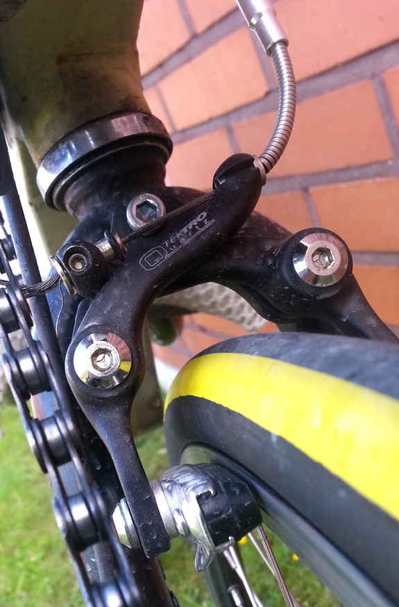

Pikkainen jarru antaa kintulle paremmin tilaa liikkua.
Re: Kuudee sport
Tämmöisellä peräkärryn kumilutterolla on toi vedonpoisto sitaistu molemmilta puolin haarukkaa. Hyvin tuntuis toimivan.

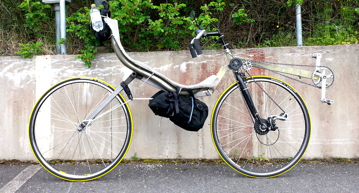

Tässä vielä koko pyörä. Naruperä nyt kunnossa ja uusi kiekko takana. Renkaat lähestyvät jo nykypäivää myöskin. Ei toki mitään nykyistä tuotantoa kuiteskaan.
Pyörähän ei ole tässä ihan ajoasennossa. Hiukan se takaosa joustaa alaspäin. Pitää pestata joku kuvaamaan kuskin kanssa.
Takajarru unohtui asentaa.
Kätsysti meni muuten remmeillä vaihtovaatteet tuohon rungon alle.
Kantsii muuten hankkia mustekalat Etrasta. Ihan sikahyviä verrattuna nornaaleihin täyspaskoihin mitä yleensä myydään.

Onko haarukan yläpään kouru millään kiinni putkessa? :shock:
Klemmarilla. Vois laittaa jollain nipsukalla tosta päästä myös. Kuten putken päällä olevasta narinaa poistavasta sisuskumin palasta huomaa liikkuu putki jonkun verran polkiessa. Vois olla järkevää fiksata tosta päädystä.
Klemmarit laitoin tonne sisemmäksi etten hukkaisi niitä heti.

Onko tuo narun etupäästään vain tapin ympäri kiertäen ilman solmua?
