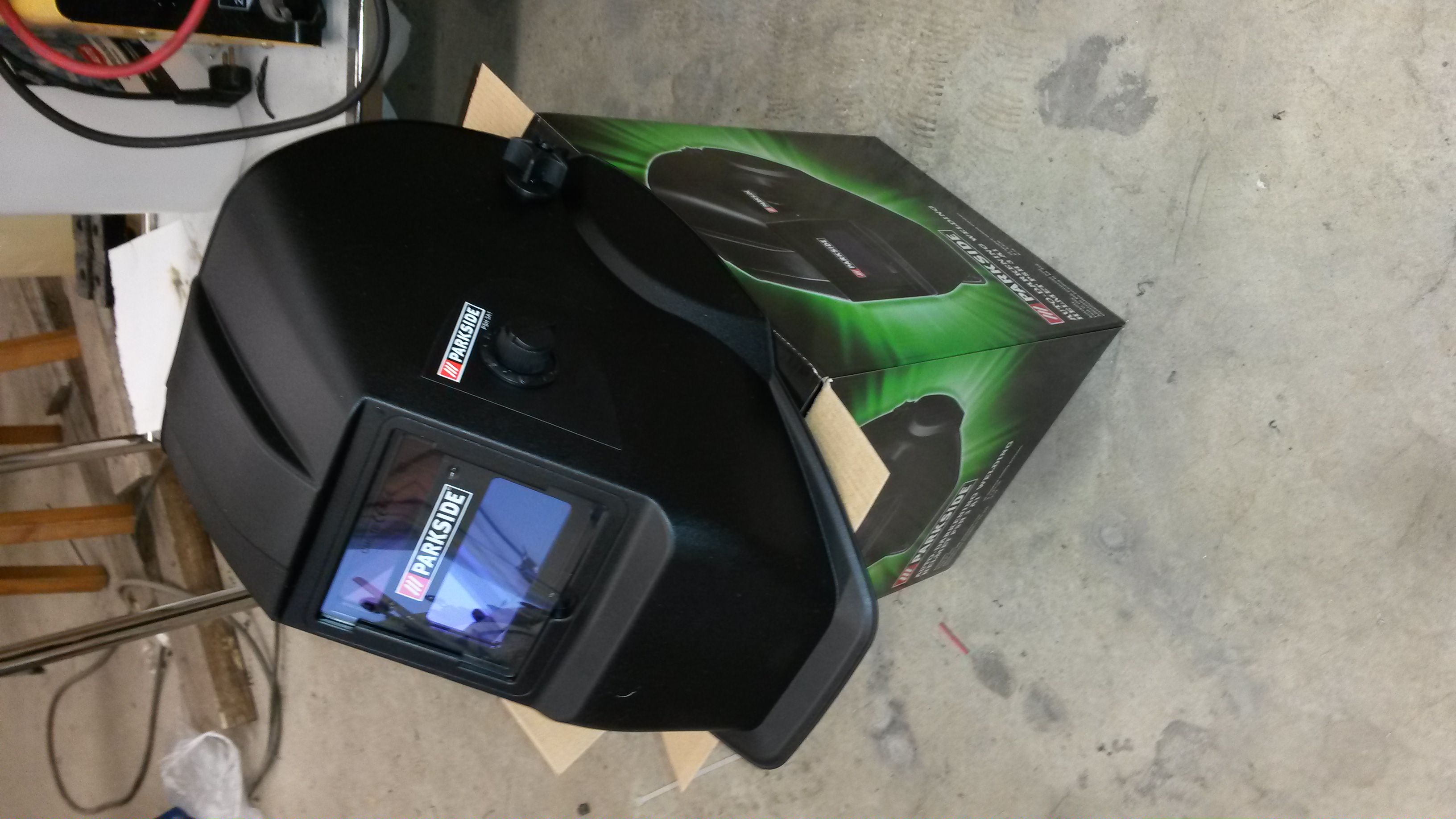

Lidlissä oli automaattihitsausmaski 35€. Onhan loistava peli, varsinkin näin ykskätiselle. Aurinkokennolataus, eli lataa akun hitsiliekistä ja säädettävä tummuus. Helpottui hitsaaminen aivan tosi paljon, kun koko ajan näkee!
Re: Hitsaus
Nykyään ilmeisesti riittävän nopeitakin, ettei "kuvan himmeneminen" johdu sokaistumisesta vaan riittävän nopeasta lasin tummumisesta.
Viestit: 7868
Re: Hitsaus
Tuntuu olevan. Ihan eri luokkaa kuin joskus vuosia sitten testaamani.
